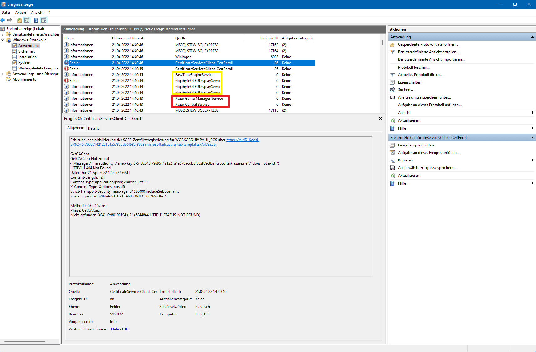

...Hab aktuell leider das gleiche Problem...
Also auch ein TPM 2.0 (fTPM) Problem? Mit Fehlermeldung -> Fehler bei der Initialisierung der SCEP-Zertifikatregistrierung für Lokales System über https://amd-keyid-578c545f796951421221a4a578acdb5f682f89c8.microsoftaik.azure.net/templates/Aik/scep
Wenn es ein fTPM Problem eines aktuellen AMD AM4 Mainboards ist, würde ich fTPM im Mainboard Bios einfach deaktivieren.
Oder stürzt der PC mit einer anderen Fehlermeldung ab?

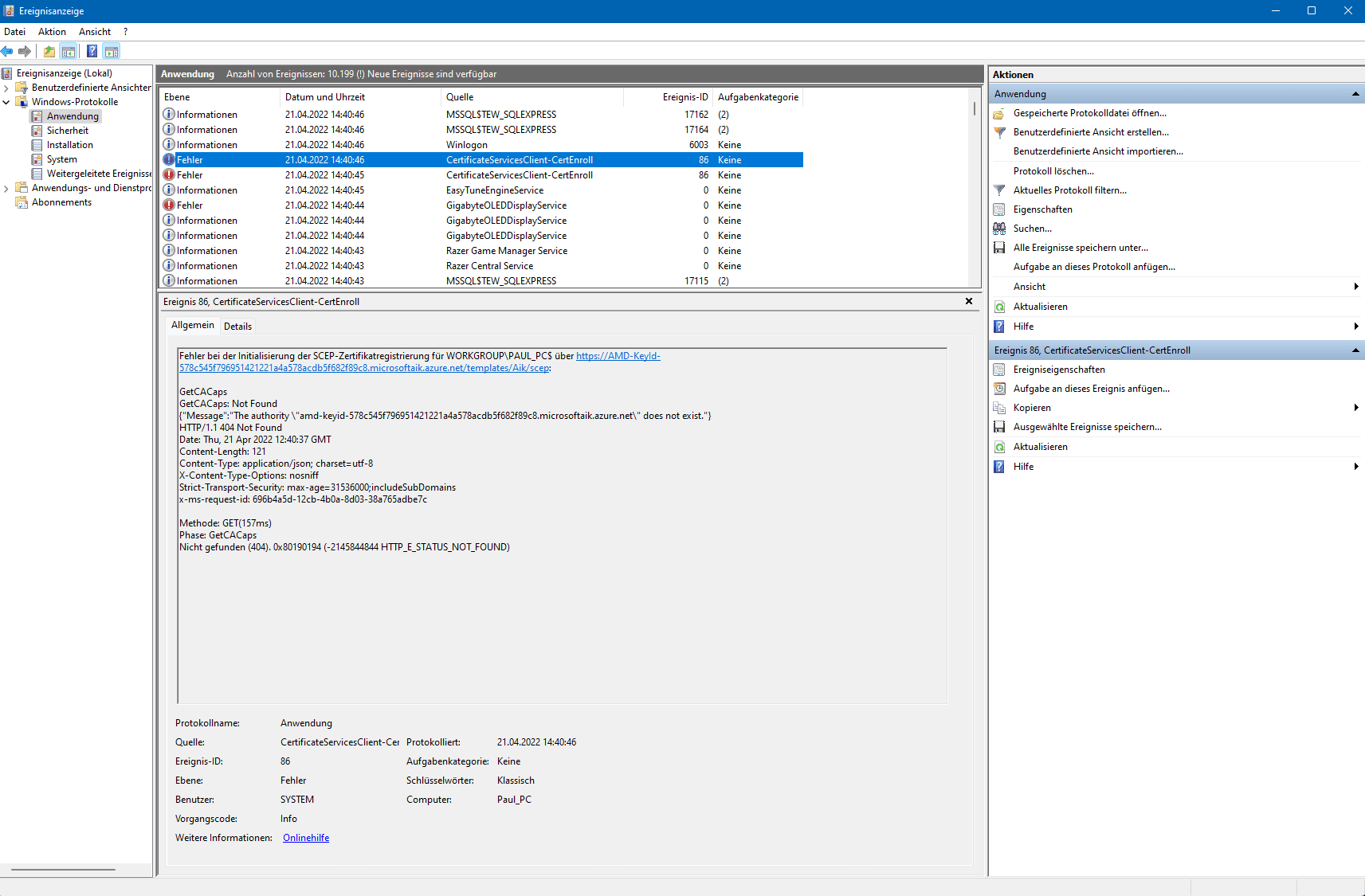

1) Schau mal in die Windows Ereignisanzeige (Kritische Fehler) oder im Zuverlässigkeitsverlauf.
Mach einen Screenshot davon möglicherweise gibt es da Hinweise auf den Fehler.

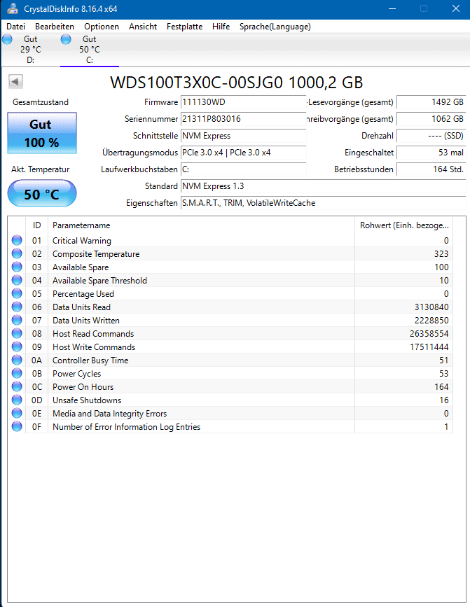

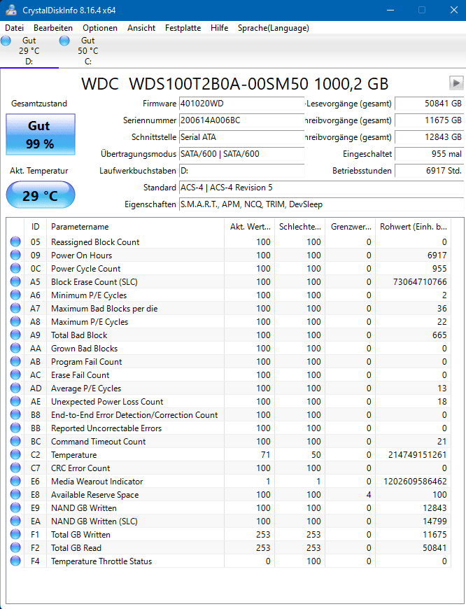

4) Möglicherweise ist ein Laufwerk oder das SATA Kabel defekt, der PC stürzt auch ab wenn es nicht das Windows Laufwerk ist das defekt ist.
Liste mal bitte die Smart Werte deiner SSD und HDD Laufwerke per Screenshot mit CrystalDiskInfo, auch die obere Laufwerk Bezeichnung inklusive Firmware ist wichtig.
CrystalDiskInfo listet C7 UltraDMA-CRC-Fehler nicht als Problem, du kannst also 100% Laufwerk Gesamtzustand haben obwohl C7 tausende Einträge hat und den PC abstürzen lässt.
Danke für die ausführliche Antwort! War leider am Wochenende nicht da deshalb erst jetzt die Antwort...
Die Fehlermeldung ist die gleiche, wenn ich das richtig sehe ("Fehler bei der Initialisierung der SCEP-Zertifikatregistrierung für WORKGROUP\PAUL_PC$ über https://AMD-KeyId-578c545f796951421221a4a578acdb5f682f89c8.microsoftaik.azure.net/templates/Aik/scep:"). (Hab ich nochmal angehängt)
TPM ausstellen kann ich mal versuchen, aber ist das dann nicht so, dass keine neuen Windows Updates mehr installiert werden können? Wäre dann ja auch keine richtige "Lösung". Und ist das dann ein Softwarefehler seitens Windows/des Boardherstellers oder ein Hardwaredefekt?
Edit: Mit ausgestelltem fTPM ist das Problem erneut aufgetreten.

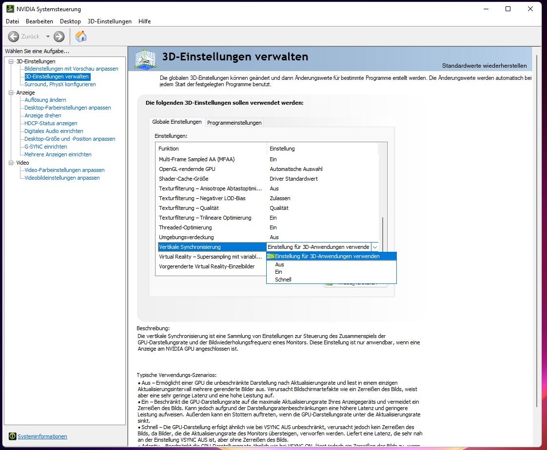

@Aelynn01
Probiere mal VSync bzw Vertikale Syncronisierung zu aktiveren in den Spielen/-Spieleinstellungen und wenn diese es nich hergeben dann im Treiber für die Nvidia-Karte.
Einfach auf "Ein" umstellen, über den Reiter "Programmeinstellungen" könntest du es auch nur für einzelne Spiele so einstellen.

Die Folge von VSync wird sein, das die Bude deutlich weniger Frames Pro Sekunde produzieren wird, zudem passend zum Bildschirm, ruhig die Latenzoptione auch noch auf "Ein" oder gar "Ultra" einstellen, er wird dann weniger Leistungsaufnahme haben der Rechner, eine bessere Reaktionszeit und positiver Nebeneffekt wird sicherlich sein das das Netzteil das besser mitmacht und der erstmal nicht mehr abstürzt.
Wenn das zumindest eine Besserung hervorruft, dann auf jeden Fall das Netzteil gegen etwas besseres demnächst tauschen

1) Zuverlässigkeitsverlauf hab ich auch unten mit reingetan.

Das sieht für mich nach einem Software Problem aus, ich sehe bei dir die Razer Software, die Razer Software kann Probleme verursachen in Zusammenhang mit der Logitech Software und wahrscheinlich auch mit der Gigabyte Software.
Am besten du deinstallierst erstmal nur die Razer Software bei Programme und Features in Windows, sollte das das Problem nicht beseitigen auch die komplette Gigabyte Software deinstallieren inklusive Gigabyte Easy Tune und Gigabyte OLED Display Service.
4) Bei meinem Zweit-Laufwerk werden 0 Fehler angezeigt, dafür aber nur 99% Gesamtzustand...
Deine WD WDS100T2B0A SSD hat 665 Bad Blocks, was aber noch kein Problem darstellt.
Bei meiner Windowsplatte fehlt der Eintrag zu den Fehlern.
Das ist eine WDS100T3X0C-00SJG0 M.2 NVMe SSD, die NVMe M.2 Laufwerke haben normalerweise keinen C7 UltraDMA-CRC-Fehler Eintrag bei den Smart Werten.

Das mit dem 404 wird auch nicht das Hauptproblem sein, das ist allenfalls Bloadware die halt keine Connection zum Server bekommt, könnte aber auch schon aus instabilitäten heraus resultieren

Scheinen ja ohnehin irgendwelche Tools drauf zu sein die nichts taugen, Beispielsweise irgendwas von Gigabyte, sowie Razer.
Vernünftige Hardware kommt ohne solcher Tools aus, das sind insbesondere Mainbaords und vorallem Mäuse oder Tastaturen.
