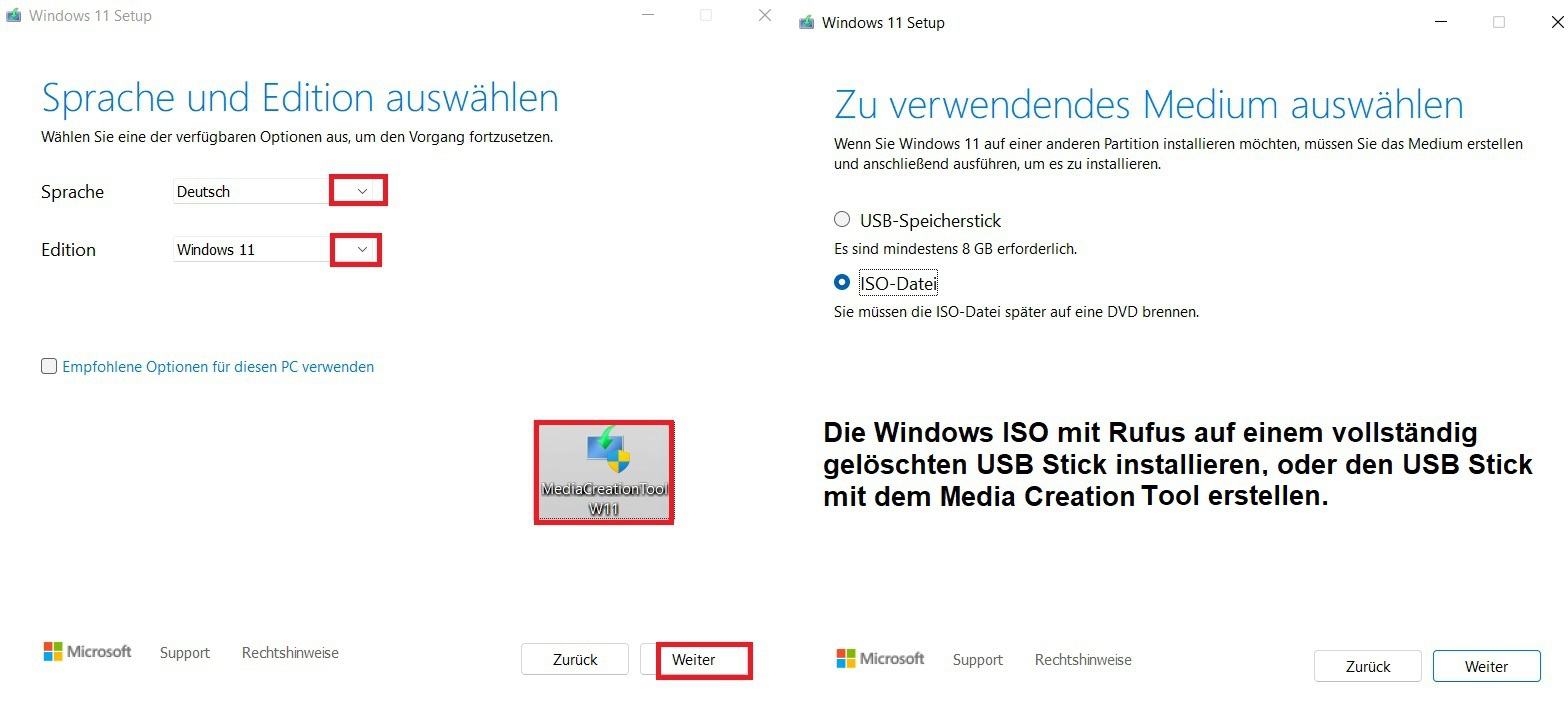

3) Hast du Windows 10 bzw, die SSD von deinem alten PC übernommen, und dann einfach ein Upgrade auf Windows 11 mit der neuen PC Hardware gemacht?
Wenn ja ist das ein Problem, Windows 11 auf jeden Fall sauber neu installieren.
Die Windows 11 SSD komplett löschen mit diskpart clean all (Anleitung Bild unten), alle anderen Laufwerke bei der Windows 11 Installation abklemmen.
Windows 11 Download: https://www.microsoft.com/de-de/software-download/windows11
