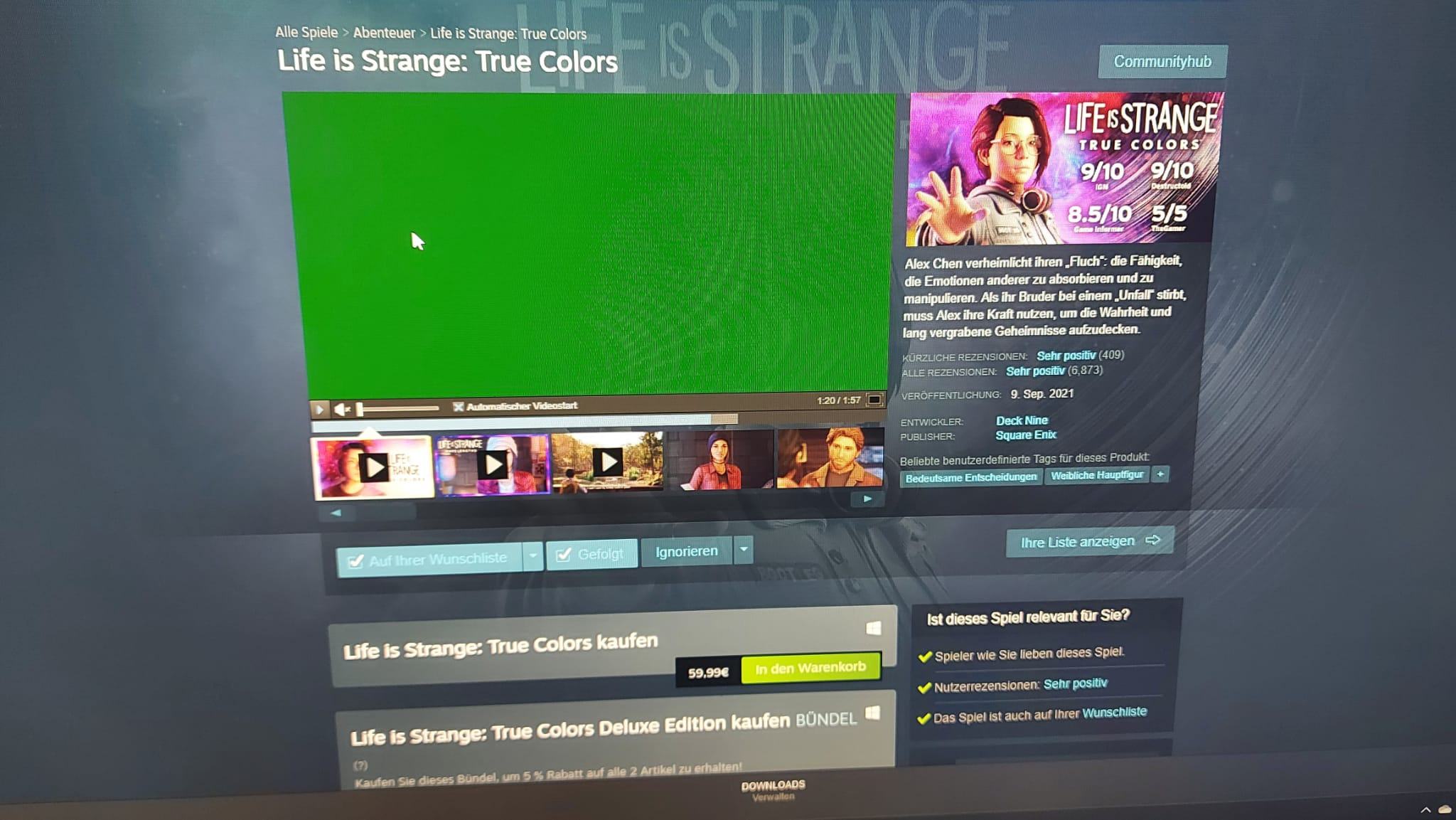

ich habe mir kürzlich einen neuen PC zusammengebaut und habe schon öfter das Problem gehabt, dass mir Videos nur grün angezeigt werden. Das ist leider nicht nur beim Browser (z.B. YouTube) so, sondern auch bei Steam oder sonst wo.

Desweiteren ist mir aufgefallen, dass das Bild auf Sceenshots normal aussieht (auch beim snipping tool).
Daher habe ich als Beispiel mal sowohl einen Screenshot als auch ein Handyfoto eingefügt, damit man überhaupt sieht, was ich meine.

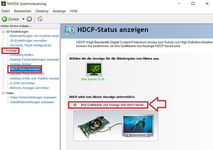

Wenn ich mich richtig erinnere wird irgendwo im NVidia-Controlpanel angezeigt, ob die Verbindung zum Monitor HDCP-konform ist.
