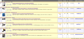

Hi Leute,
brauch nen PC für Videoschnitt und Rendering. Budget ist ca bei ~1500€, wobei ich noch ein paar Teile rum liegen habe die ich gern weiter verwenden möchte!
OCing will ich mit dem PC nicht machen.
Wäre schön wenn ihr mal kurz drüber schaut...
Was ich noch hier habe...
Corsair H80 (Sollte beim 1150 Sockel passen oder? Welche LEISEN Lüfter mit immer noch guter Kühlleistung könnt ihr empfehlen?)
Shinobi Case
Seasonic Gold 760W Netzteil
BlueRay LW
2x2TB HDDs
Wenn du nicht Übertakten möchtest nimm einen Xeon Prozessor mit einem für dich passenden H oder B Board
Die Kombi Z Board mit K Prozessor macht nur Sinn wenn du übertakten möchtest
Also erstmal einen anderen RAM ohne Gartenzäune und mit 1600MHz Crucial Ballistix Sport DIMM Kit 16GB
Dann würde ich auf jeden Fall auf eine NVIDIA Karte gehen wegen CUDA, von dem diverse Schnittprogramme stärker profitieren als beispielsweise von SMT beim Prozessor...
Abhängig ob damit auch gespielt werden soll entweder eine GTX660/GTX760/GTX770
Beim Board - brauchst du das Deluxe? Schau mal, ob das Pro nicht auch ausreicht - kostet immerhin 100€ weniger...
LG
Es gibt ja noch Intel Quick Sync Video, das hat der Xeon nicht. Soweit ich weiß, benötigt man auch ein Z Board, wenn man das vernünftig mit einer zusätzlichen Grafikkarte nutzen möchte. (Zusätzlich zur integrierten GPU).
Nvidia hat Cuda und AMD OpenCL. Beides wird mittlerweile von gängiger Schnittsoftware unterstützt.
hallo kleiner Tip den ich von einem Typen habe der Geschäftlich Videoschnitt macht
nimm zwei SSD´s eine wo die Quell und eine wo die zieldateien sind da sie sich dann nicht
die Bandbreite des SATA Channels teilen müssen weiß zwar nicht ob das 100% Richtig ist aber
kann sich die Community noch dazu äußern
