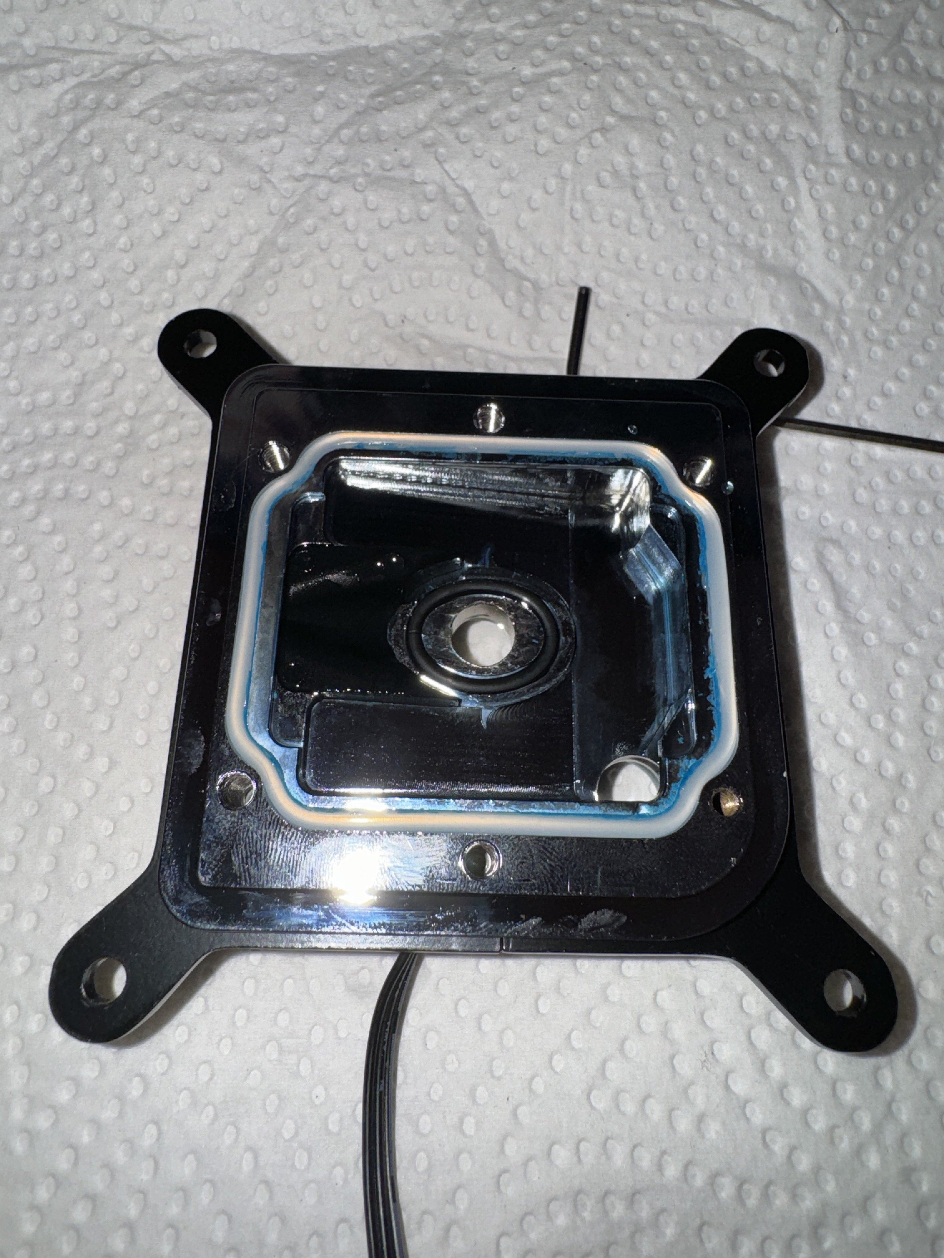

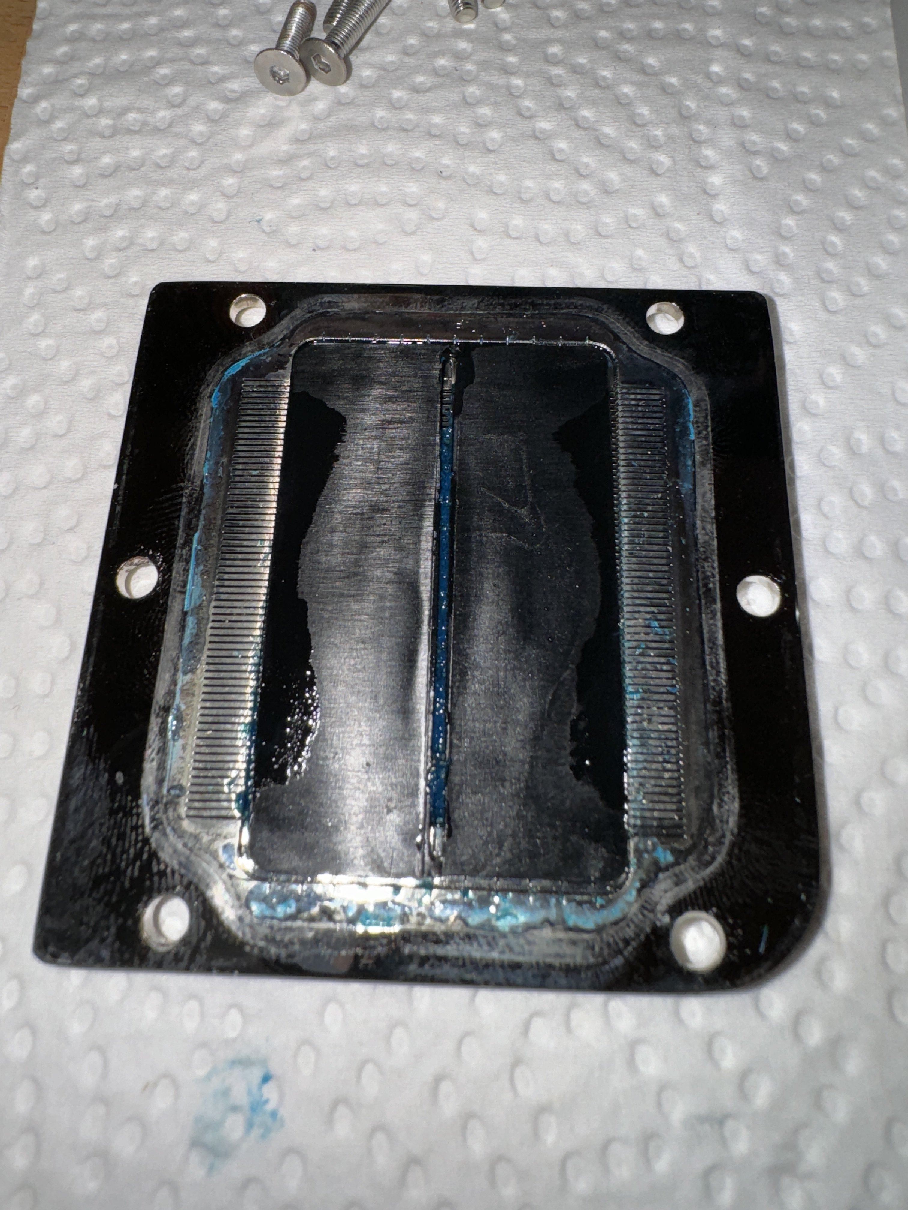

Sorry für die späte Rückmeldung, aber ich hatte leider überhaupt keine Zeit.
Es lag tatsächlich am CPU Block (Alphacool Core 1).
Habe meinen "alten" XPX Pro eingebaut, jetzt habe ich alleine mit der D5 an der Distro Plate schon 161L/h.
Werde den Core 1 mal öffnen :unsure:

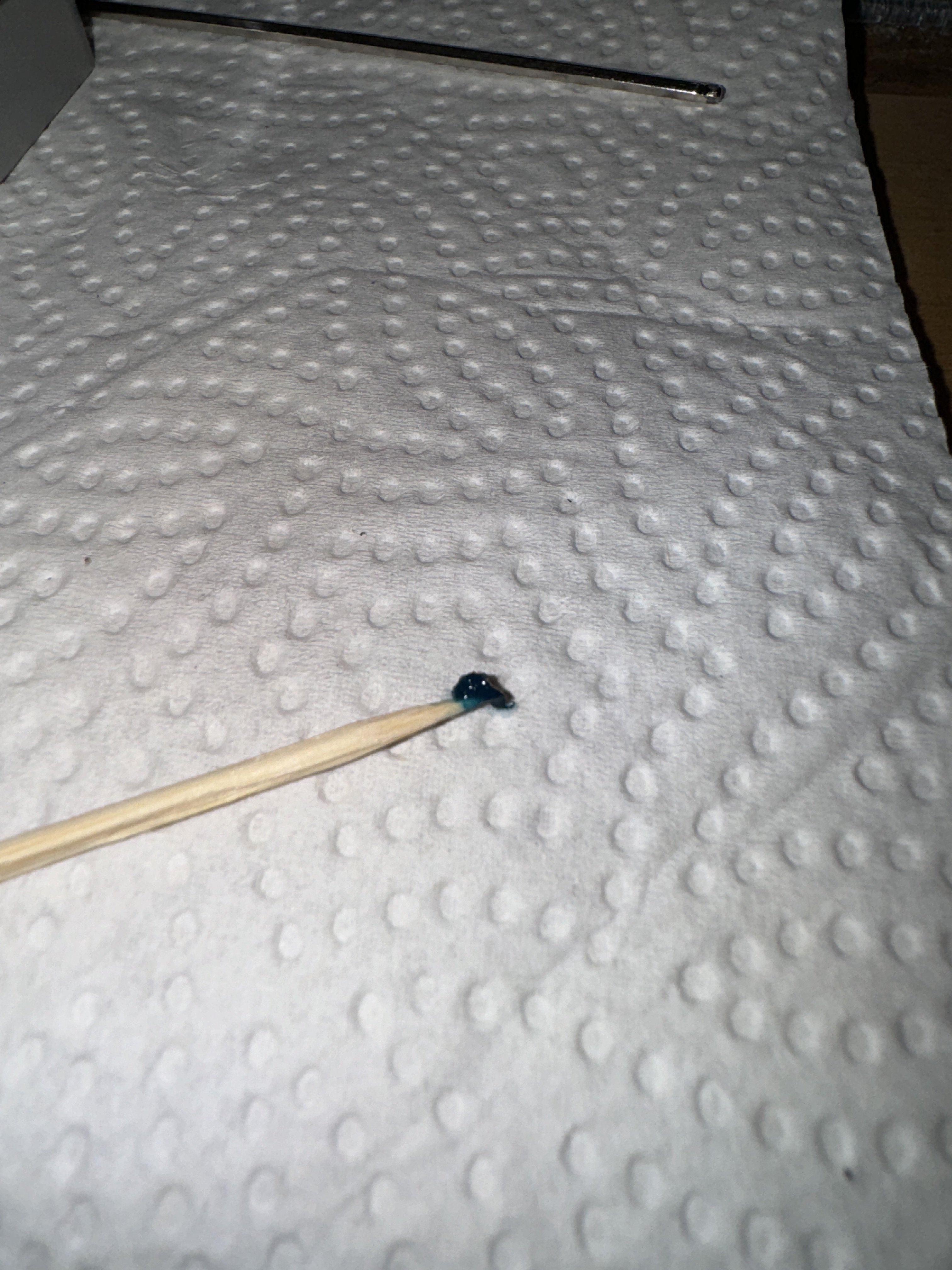

Edit:
Der Core 1 saß voll mit blauem Schlamm.
Hatte am Anfang blaues Kühlmittel drin, dann aber mit destilliertem Wasser durchgespült.
ich werde alle schön säubern und wieder verbauen.
Farbiges Kühlmittel gibt es nicht mehr ;-)

Das ist halt das ewige Problem mit den farbigen, undurchsichtigen Zusätzen. Da sind dermaßen viele Schwebstoffe/Festpartikel drin, das sie dir relativ schnell das Kühlsystem zusetzen. Meines Erachtens sind Farbzusätze nur für Show-Cases geeignet, längerfristig in einen produktiven System führen diese in der Regel früher oder später immer zu Problemen (Verstopfungen).
Generell hatte ich bis auf diesen Fall keine Probleme mit farbigem Kühlmittel.
Trotzdem werde ich da in Zukunft die Finger von lassen, echt nervig das ganze :rolleyes2:
