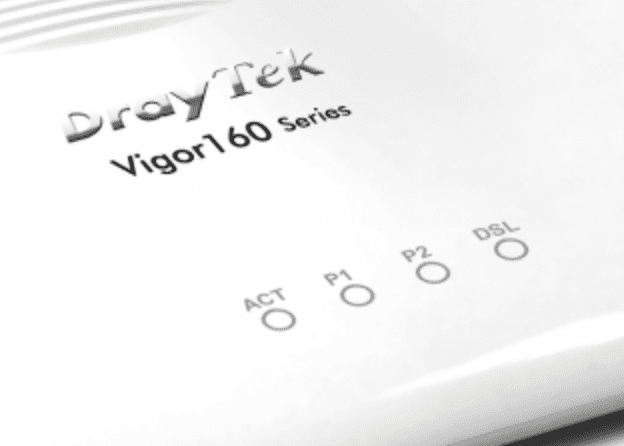

- DSL Status LED leuchtet beim starten des Routers 10sec , danach aus
- Power LSD ist normal an / am blinken

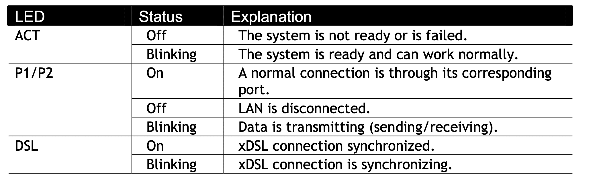

Laut DrayTek Support soll die DSL Status LED an sein oder blinken. Aus gibt es eigentlich gar nicht. Siehe auch hier https://www.draytek.co.uk/support/guides/kb-vigor-led-panel

DSL blinkt während der Synchronisation und sobald synchronisiert ist, leuchtet die DSL LED dauerhaft...

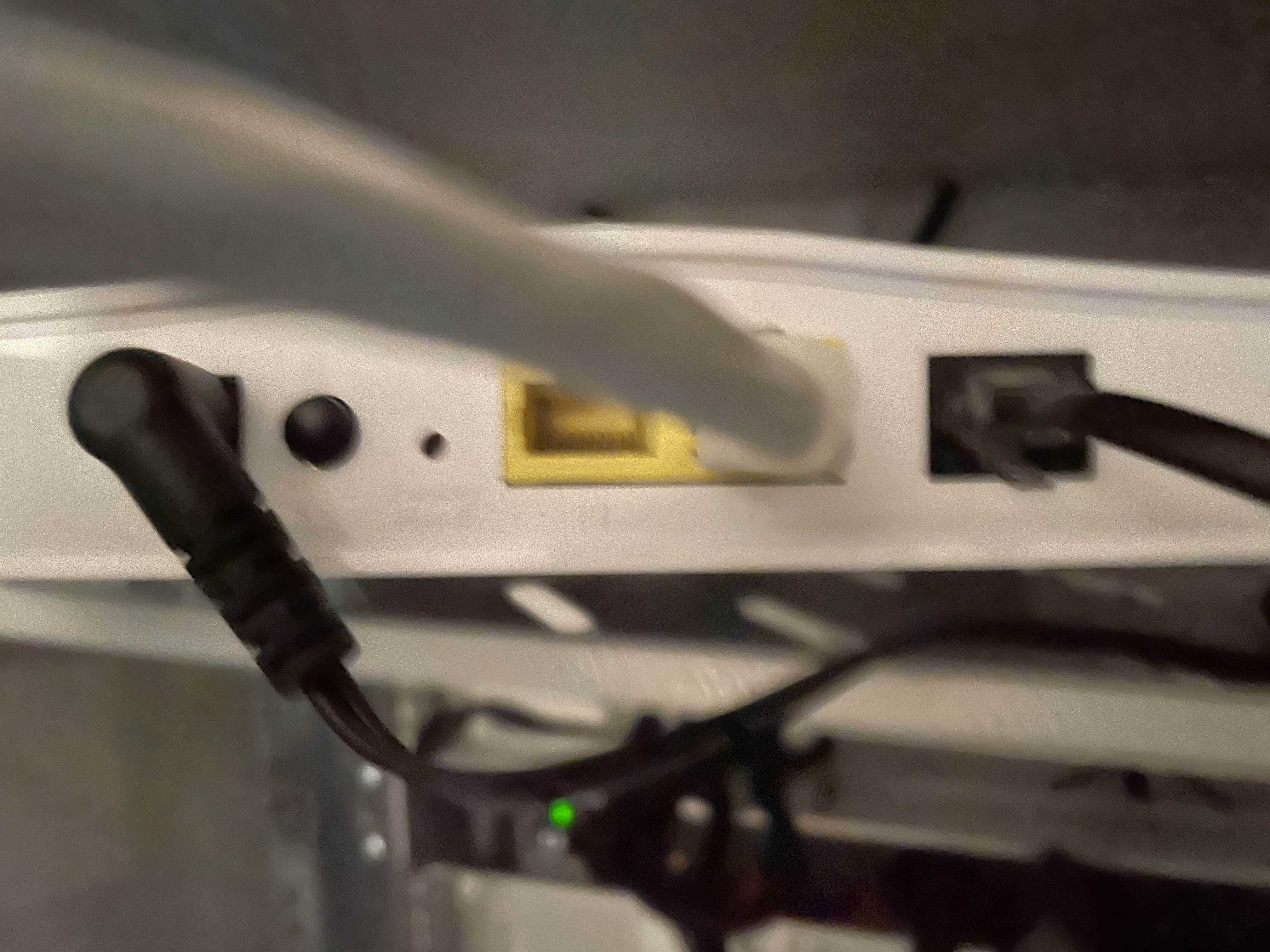

Was meinst du denn mit Power LED?

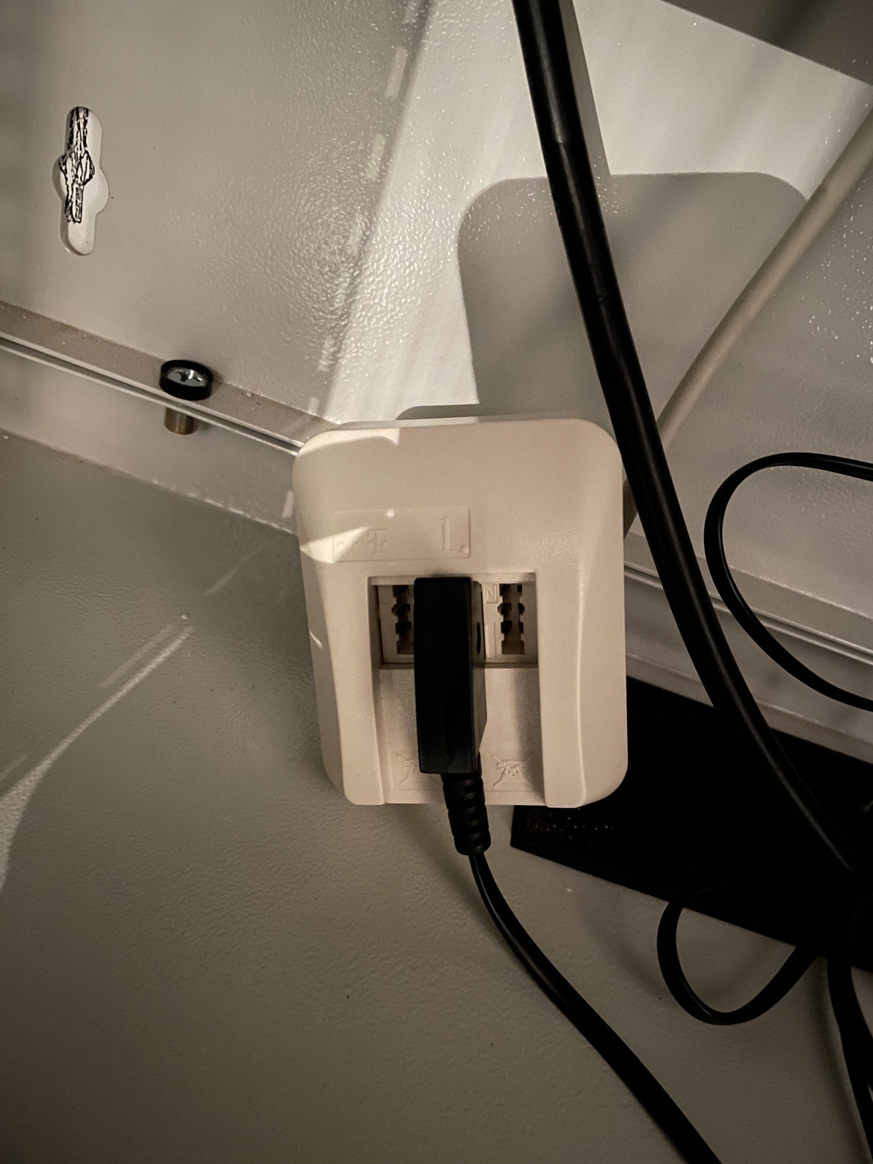

Er ist an die „1. TAE“ angeschlossen (siehe Bild). Die wurde 3m vom originalen Platz in Netzwerkschrank gelegt, aber die hatte Techniker nochmal ersetzt und daran geprüft (die originale ist NICHT verbunden)
Dann mit dem Draytek beiliegenden schwarzen TAE auf RJ11 Kabel verbunden. Mittlere Stecker TAE Buchse rein, und DSL Buchse am Modem (siehe 2. Bild)

ACT. Die blinkt wie sie soll.

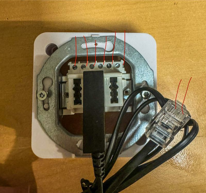

Kannst du mit einem Messgerät die Leitung durchklingeln? Wenn du die Abdeckung der Telefondose wegmachst müsstest die Schrauben sehen die angeklemmt sind, von dort kannst du messen...
(Afaik: Pin 1 und Pin 6 sind nicht belegt):
DSL Leitung a => RJ11 Draytek Pin 3
DSL Leitung b => RJ11 Draytek Pin 4

Da müsstest halt mal checken ob die Belegung passt…
(Hier allerdings TAE auf RJ45, hab kein anderes Kabel da ;) )
