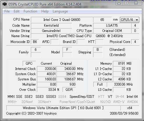

Mal ne Frage an die Runde hier.
Wieso benutzt ihr nicht einfach Crystal CPUID?
Funktioniert prima mit AMD, bei Intel bin ich mir nicht sicher.
Hi,
Danke für den Tipp;)
Funktioniert ja wirklich mit Intel
und das besser als mit RMClock.
Zum starten einfach ne Aufgabenplanung Windows Vista Ultimate 64Bit SP1

wen juckt der takt wenn die spannung nich gesenkt wird bei manueller eingabe auf vielen boards? :rolleyes:
