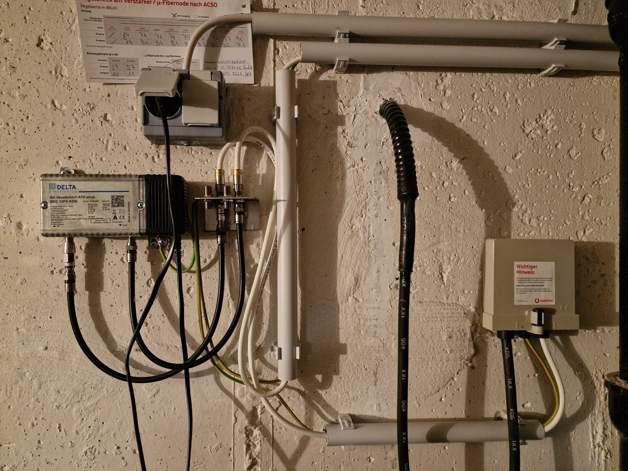

Hänge hier Mal ein Foto von deinem Kabelanschluss im Keller + Wohnung an.
ggf. ist bei dir schon alles auf dem aktuellen Stand und du brauchst ggf. keinen Techniker

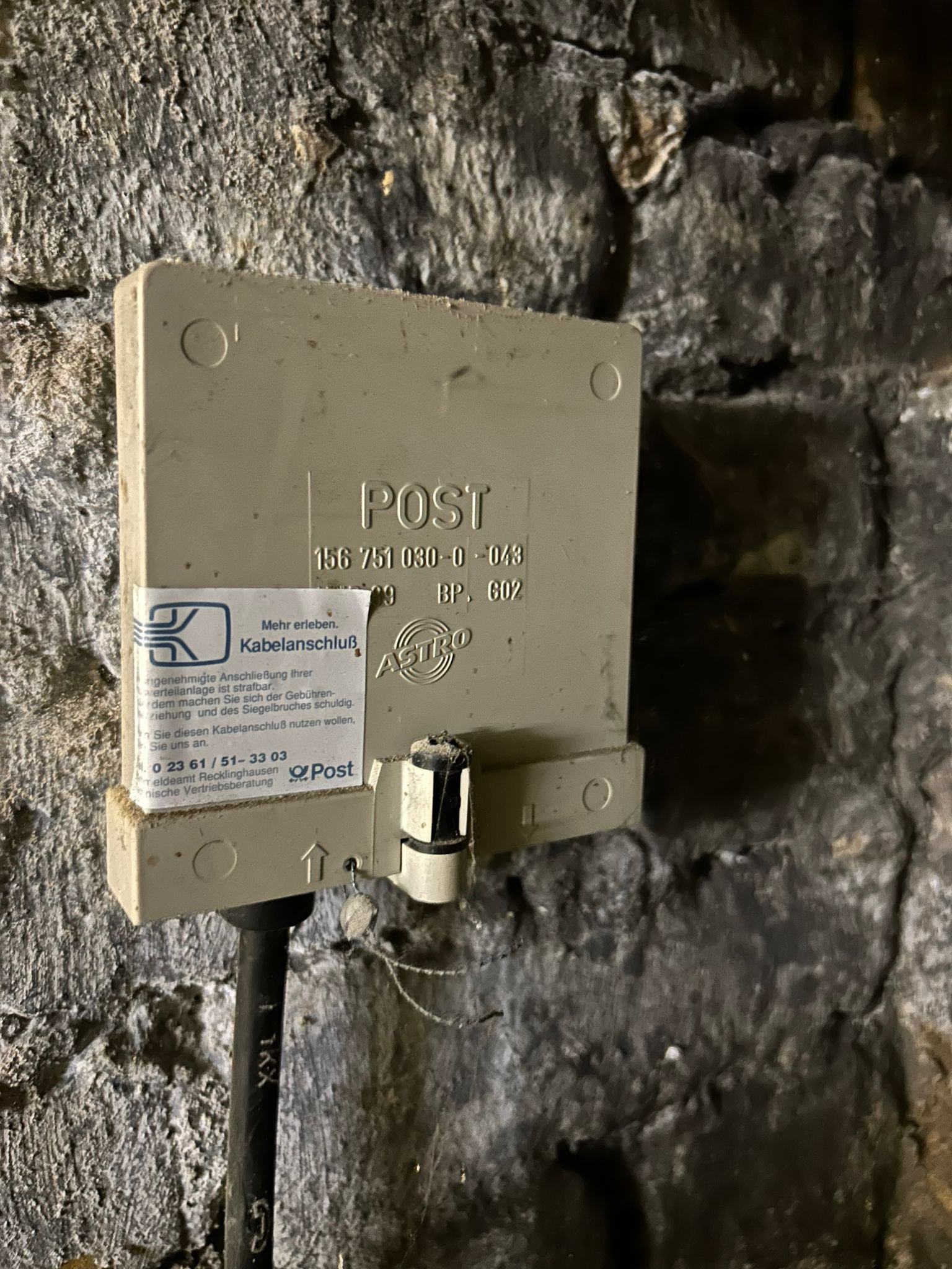

Wie gesagt - da ist nichts ausser einer Dose, von der aber aktuell noch nichts "abgeholt" wird.

Zeig Mal ein Foto der Dose, ggf. ist das schon die richtige
Gruener wird´s nicht :) ...
Uff, das ist ja Uralt. Ja da brauchst du einen Techniker.

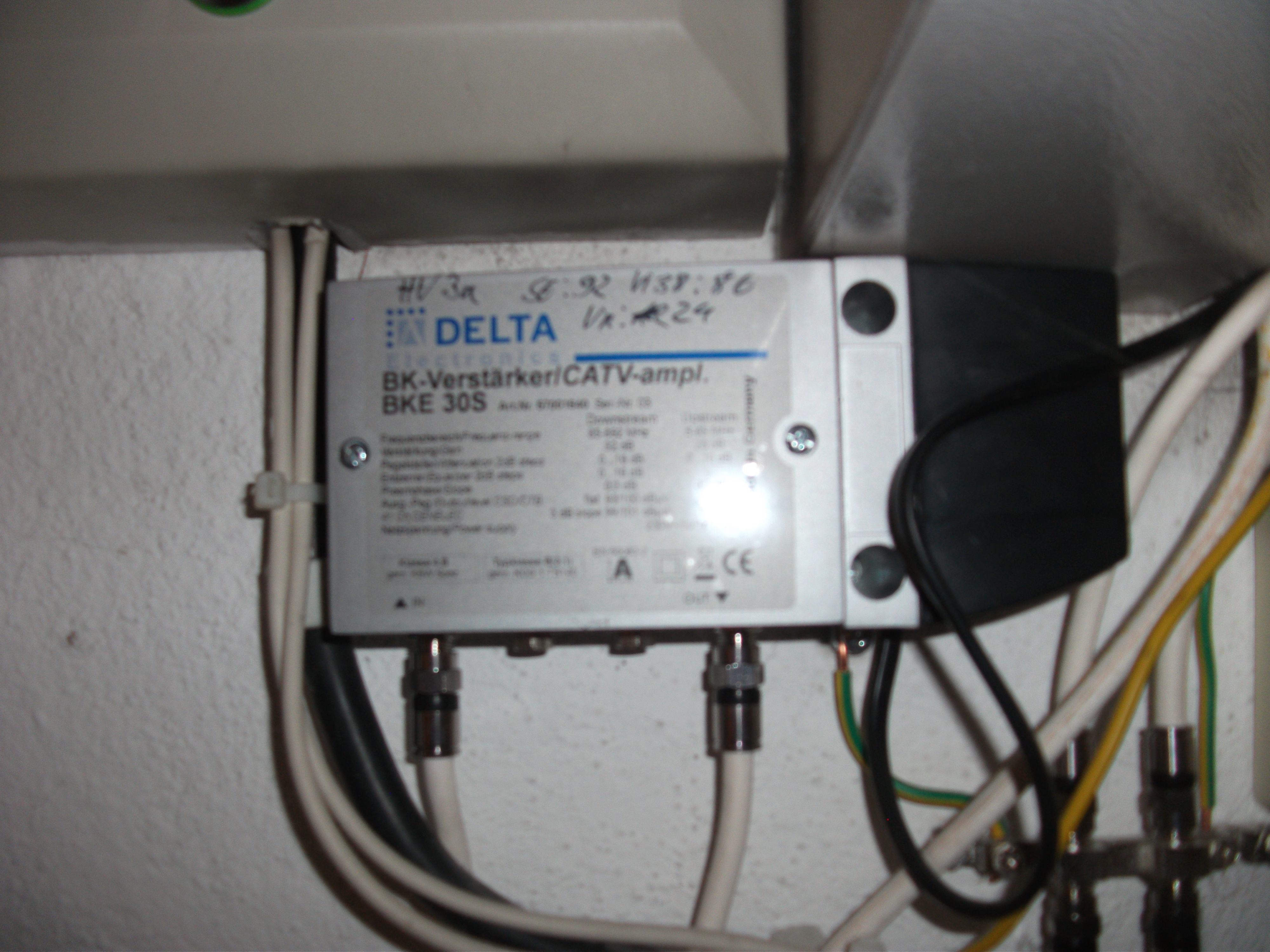

sieht hier so aus. wurde damals alles vom kabeldeutschlandtechniker kostenfrei verlegt und installiert.
ist ein verstärker mit rückkanal. einen kabelanschluss hast schon im haus?
Nur das, was auf dem Bild zu sehen ist, sonst nix. Da nehme ich mal an, dass in der Nähe Strom gebraucht wird? Und einen Potenzialausgleich sehe ich da auch?

ja, strom wird benötigt, ist wohl das schwarze kästchen auf der rechten seite.
Ja, so ähnlich sah das damals bei mir auch aus.

Da kommt noch einiges dazu. Bei mir war es ein Komplettanschluss für 999 Euro und der Techniker hat mit mir zusammen einen Tag lang gewerkt. Wir zogen dann das Kabel vom Keller in den ersten Stock mit 3 Multimediadosen.
