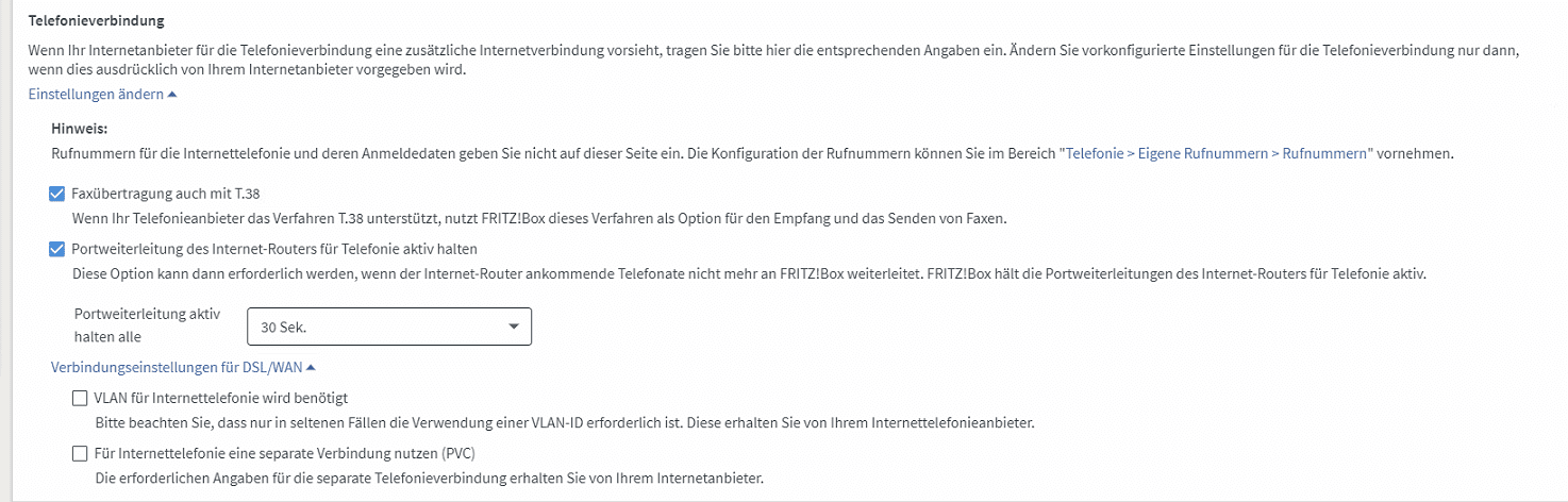

Ich hab das Setup exakt so hier auch laufen mit einer 7390. Portforwards brauchte ich nicht damit das funktioniert. Wie sehen denn die Settings in der Fritzbox für VoIP aus?
Mach mal in der USG SIP-ALG aus und in der FB den Haken rein, das sie die SIP-Registrierung selbstständig aufrecht erhält. Gibts nur in den Experten-Einstellungen. Klingt eigentlich nach nem klassischen STUN/NAT Problem.
USG SIP-ALG hab ich bereits so konfiguriert, wie in den Anleitungen vorgeschlagen, hab aber auch default getestet, alles ohne Erfolg.
Wo genau stell ich die SIP Registrierung in der Fritzbox ein? Meinst du damit manuell den STUN Server einzutragen?

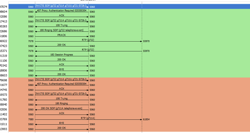

Ich hab jetzt noch ein bisschen weiter geforscht und mir mit Wireshark die Packages angeschaut
Grün ist ein Testanruf auf ein Mobiltelefon (was funktioniert), rot ist der Anruf auf eine Festnetznummer (was nicht funktioniert)
Ich denke, da der Trace direkt von der Fritzbox kommt, müsste ich evtl mal im USG schauen ob dort dann irgendwas geblockt wird.
Nö ist vollkommen korrekt so, daher der zweite Invite. Wie man aber schön sieht gehen da Sprachdaten raus, aber nicht rein. (Davon ausgehend das der Anruf abgehend ist). Mit dem Standard Telekom Anschluss brauchst du eigentlich keine Port Forwardings, hatte ich auch ohne. "Portweiterleitung des Internet...aktiv halten" müsste genau die EInstellung sein, die ich damals auch gesetzt hab. SIP-ALG wirklich auf aus, das macht meistens nur Probleme.
Kannst du in der FB was zu Comfort-Noise einstellen? Zumindest die SIP-Trunks der Telekom nutzen Latching für NAT. Beim letzten SBC den ich konfiguriert hab dafür "Generate Comfort Noise" an und das ganze läuft. T.38 kannst du bei der Telekom übrigens ausschalten, außer die haben jetzt tatsächlich mal was geändert.
