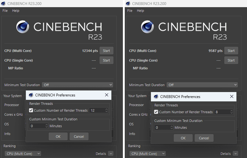

Doofe Frage aber hast du vieleicht mal in CBR23 mit deiner alten 4 Kerner CPU die Render Threads manuell auf 8 gesetzt und vergessen mit der 12400 wieder raus zu nehmen? :unsure:
Weil dann bencht CBR23 ja auch mit der 6-Kerner weiterhin nur mit 8 Threads statt mit möglichen 12 Threads und das würde ungefähr dann zu den von dir genannten Punkten passen:
(links 12400 mit 12 Threads / rechts 12400 mit 8 Threads)

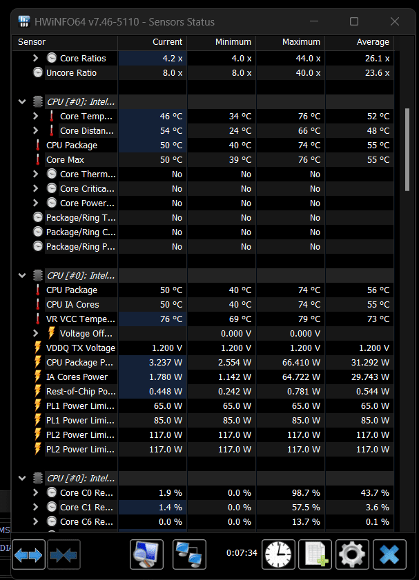

Also laut HWinfo ist kein throttling passiert. Allerdings hat das Package auch nie mehr als ca 66W verbraucht. PL2 ist bei 117W. Die CPU schluckt aber nie mehr als eben diese 65W. Takt ist allerdings bei voller Auslastung konstant 4GHz, das müsste so doch stimmen.
Ich bin schon davon ausgegangen, dass auch der Turbotakt auch einbricht, wenn der Verbrauch limitiert.
Hmm.
Ich komm halt nie über die 65W. Dachte, das ist die Langzeitaufnahme, aber für ne Minute oder so darf er auch mit absoluten Standardeinstellung auf dem billigsten Board mehr schlucken. TDP halt.

Lief HWInfo Sensors schon vor dem Lauf von Cinebench und dann die ganze Zeit? Wenn ja, dann scheint das Boards die Power wirklich auf 65W (bzw. eben 66W, ein wenig Überschwingen ist nicht zu vermeiden). denn ja, eigentlich sollte die CPU eben für die ersten, keine Ahnung 28s oder 56s, ja bis PL2 oder wenigstens mehr als die 65W verbrauchen können.
EFI hat auch einige Einstellungen dazu. Man kann von Auto bis auf 95W gehen.
Dann stelle doch mal auf 95W, dies dürfte ja das Limit sein was die Spawas liefern. Der i3 12100 hat ja eine PL2 von 89W, vielleicht hat das BIOS ihm diese 89W dauerhaft erlaubt, beschränkt aber beim i5 12400 auf 65W, weil dessen PL2 von 117W eben die Fähigkeiten der Spawas überschreitet. Wer kann schon sagen was für ein Algorithmus da im BIOS einprogrammiert ist und Du hat vermutlich auch keine Lust den i3 12100 noch einmal einzubauen um zu schauen wie die Power Limits dort waren. Wenn das Board dem i3 mehr Leistungsaufnahme zugestanden hat, könnte dies erklären wieso er fasst so viele Punkte wie der i5 erreicht hat.
Auch ein Feature namens "Double TAU" oder so
Hast Du denn schon ausprobiert das Power Limit zu erhöhen?
Ansonsten beobachte noch mal bei HWInfo wie die Package Power während des Benchmarks ist, denn als Durchschnittwert werden ja nur 31W angezeigt, was natürlich normal ist, wenn es länger lief während die CPU Idle war, aber geht der Wert ja auch während des Benchmarks runter, ggf. eben wegen der Temperatur der Spawas (keine Ahnung ob Sensors die anzeigt) und dies könnte dann auch erklären, wieso der i5 nur ein wenig besser als der i3 ist, wenn der i3 nämlich durchgehend mit 60W gelaufen ist, der i5 aber im Schnitt mit weniger auskommen musste.

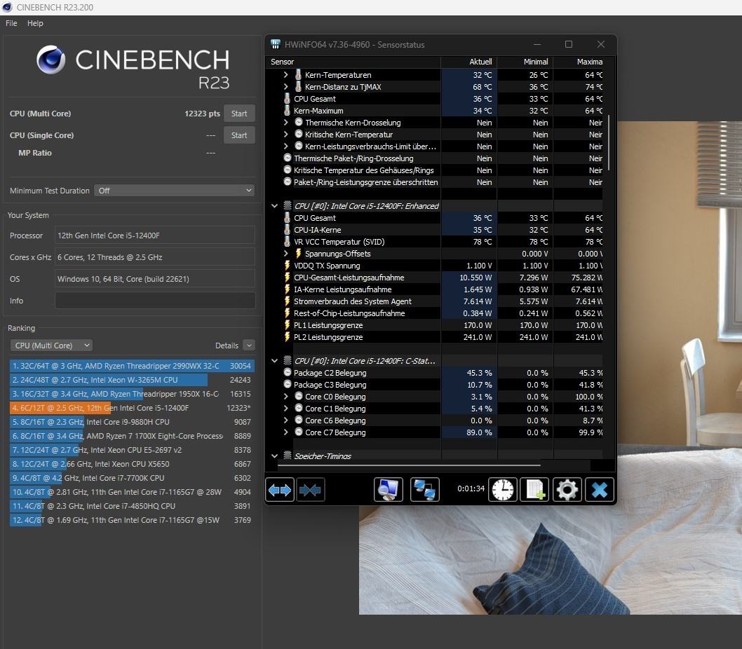

Zuerst mal eine Korrektur: Bei mir ist es die Kern-Leistungsaufnahme, die nie über 65 Watt hinaus geht und nicht die Gesamt-Leistungsaufnahme, die ist bei mir je nach Einstellung maximal bei 75 Watt, sorry für die Verwirrung.
Zur Erklärung, warum ich nicht glaube, dass es an den Powerlimits liegt, muss ich leider ein Stück weiter ausholen:
Bei mir sind die Powerlimits im BIOS nicht manuell einstellbar, da Lenovo-OEM Mist. Man kann sie allerdings über die verschiedenen "Lüftermodi" mit Lenovo Vantage ändern.
Damit hatte ich ausgiebig rumgetestet, als ich den PC gekauft habe und es gab dort 3 verschiedene Modi: Leistung mit Powerlimits 170/200, Balanced mit 75/200 und Silent mit 65/117.
Zwischen 170/200 und 75/200 gab es überhaupt keinen Unterschied, beide 12.300-12.400 Punkte im R23 und maximal 75Watt (65 Kerne). Mit 65/117 gab es einen minimalen Unterschied, waren dann nur noch ganz knapp über 12.000 Punkte und maximal 65Watt (55 Kerne). Hatte mir das vor 5 Monaten beim Testen alles notiert, nur leider keine Screens gemacht.
Jetzt wollte ich das gerade so nochmal reproduzieren, allerdings hat mir Vantage da einen Strich durch die Rechnung gemacht. Hatte dieses Schrottprogramm zwischenzeitlich deinstalliert und jetzt gerade neu installiert, die Powerlimits der verschiedenen Modi sind aber nun andere als vorher. Weiß nicht ob das an Vantage liegt, es könnte auch sein, dass es an einem BIOS-Update liegt, was ich zwischenzeitlich auch gemacht habe. Auf jeden Fall hat der Modus Silent nun lustigerweise 100/200 statt wie vorher 65/117 und ich krieg die Limits grad leider nicht mehr weiter runter.
Lange Rede kurzer Sinn: Zwischen 75 und 65 Watt Gesamt-Leistungsaufnahme war der Unterschied bei mir im R23 so um die 350 Punkte, daher würde es mich stark wundern, wenn das bei Ein Einzelner 3000 Punkte ausmachen sollte.
Habe mal einen aktuellen R23 Run von mir mit offenen Limits unten angehängt.
Was mir dabei auffällt: Meine Gesamt-Leistungsaufnahme ist um die 10 Watt höher als beim TE, die der Kerne allerdings nahezu identisch. Der Mehrverbrauch scheint bei mir rein durch den System-Agent zu kommen (siehe Screenshot). Zusätzlich ist die VDDQ TX Spannung bei ihm 0,1V größer als bei mir. Was das jetzt genau zu bedeuten hat, muss jemand interpretieren, der sich mit der Materie besser auskennt als ich ;)
Auf jeden Fall bin ich der Meinung, dass bei gleicher Kern-Leistungsaufnahme beim TE und bei mir nicht so ein großer Unterschied zustande kommen sollte und das Problem woanders als in den Powerlimits zu suchen ist aber damit mag ich natürlich auch falsch liegen.

Was mich nur nach wie vor wundert: Warum zieht sein 12400 ohne die Kerne keine 2 Watt und bei mir sind es knapp 8 Watt und damit ca. 4 mal so viel? Lässt das Rückschlüsse auf irgendetwas zu, das helfen könnte eine Richtung zu finden?
In der englischen Version steht da unter IA Cores Power dann GT Cores Power und dies ist laut der Beschreibung die erscheint wenn man mit der Maus drüber geht, die Leistungsaufnahme der iGPU. Keine Ahnung wieso die bei euch so unterschiedlich ist, vielleicht liegt es am Monitor oder Du hast zwei und er nur einen, die meisten Grakas braucht ja auch im Idle deutlich mehr, wenn mehr als ein Monitor dran hängt.
