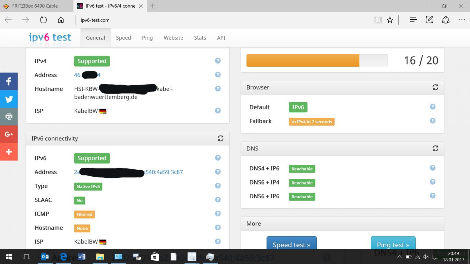

Ich nehme an, dass das richtiges Dual Stack ist, oder? Bin leider aktuell nicht an der Fritzbox (der Screenshot ist vom 18. Januar)...
Nicht zwangsweise... Die IPv4 Adresse, die du da unkenntlich gemacht hast -> such die mal im google, vllt findest du dazu Einträge um WAS es sich dort handelt.
Die Seite dort zeigt effektiv nur an, mit welcher IP du dort bei dem Host ankommst, wenn du die Seite öffnest. Ob das nun CGN ist oder nicht, ist der Seite am Ende völlig wurscht, die sieht eine IPv4 Verbindung und eine IPv6 Verbindung geht ebenso -> zeigt die Daten dazu an und fertig.
Um das zu prüfen, schau doch mal in deiner Box nach, welche IP das Ding auf der WAN Seite bezieht/bezogen hat... Daraus kannste eher Rückschlüsse ziehen.
Aber keine Ahnung, ob KabelBW überhaupt echtes Dual Stack fährt -> so ein bisschen Zweifel habe ich dahingehend.
Am Ende ist das für das eigentliche Problem aber auch völlig uninteressant!

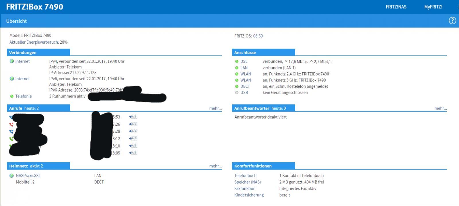

Wow, danke fdsonne für die ausführliche Antwort. Zur Veranschaulichung ein paar Screenshots des IPV4 Telekom Netzwerks, also da, wo das NAS steht:
Fritzbox-Übersicht:
Fritzbox Netzwerkeinstellungen IPV6:
Synology NAS:
Für das funktionierende IPV4 MyFritz VPN musste lediglich ein Fritzbox-Nutzer angelegt werden, darin VPN aktiviert werden und dann wurde am Client gemäß dieser Anleitung Shrewsoft konfiguriert. Die Clients haben die \\192.168.179.21\Folder als Netzlaufwerk eingebunden und fertig. Von zuhause aus wird also lediglich Shrewsoft gestartet, Nutzerdaten eingegeben und dann sind die Netzlaufwerke problemlos im Explorer erreichbar.
Selbes Spiel war jetzt für die IPV6 geplant. Ich bin absoluter Laie, was das Thema angeht, wenn ich dich aber richtig verstehe, dann scheitert es jetzt daran, dass die v6 Adresse des KabelBW Clients an der v4 Fritzbox keine "Umleitung" auf die v4 Adresse des NAS erhält, einfach ausgedrückt. So ungefähr?
Ich komme von hier leider nur auf die v4 Fritzbox in der Praxis und nicht an den KabelBW Client. Aber vielleicht hilft das jetzt schon ein wenig weiter.
Danke vielmals für deine Hilfe.
