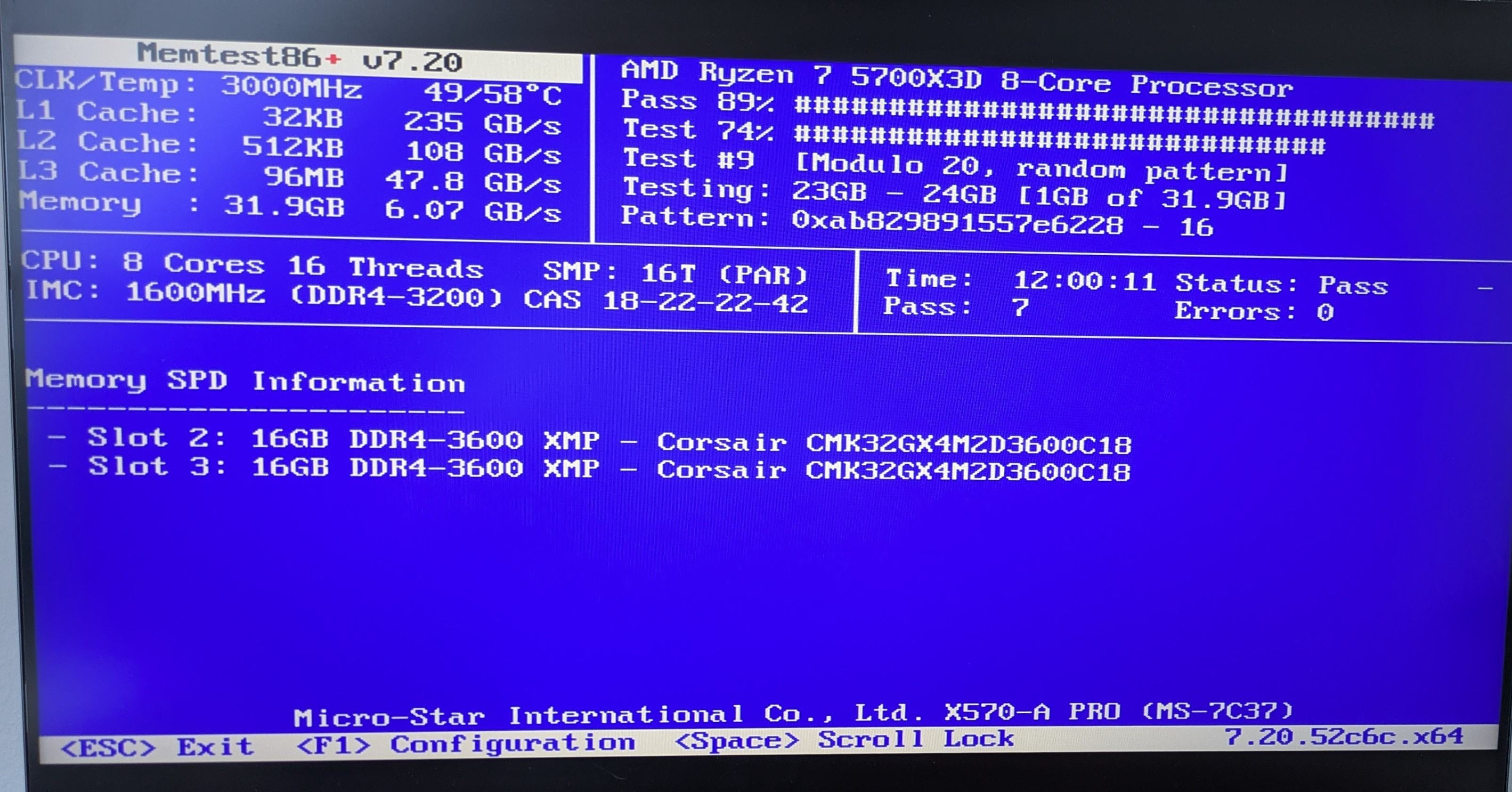

Ich habe es nun einmal den Abend und die Nacht durchlaufen lassen:
Sieht für mich jetzt nach keine Fehler aus

Das ist gut, und mit den 3200 läufts auch stabil im Windows?
Was macht Memtest wenn du den RAM auf 3600 stellst?
