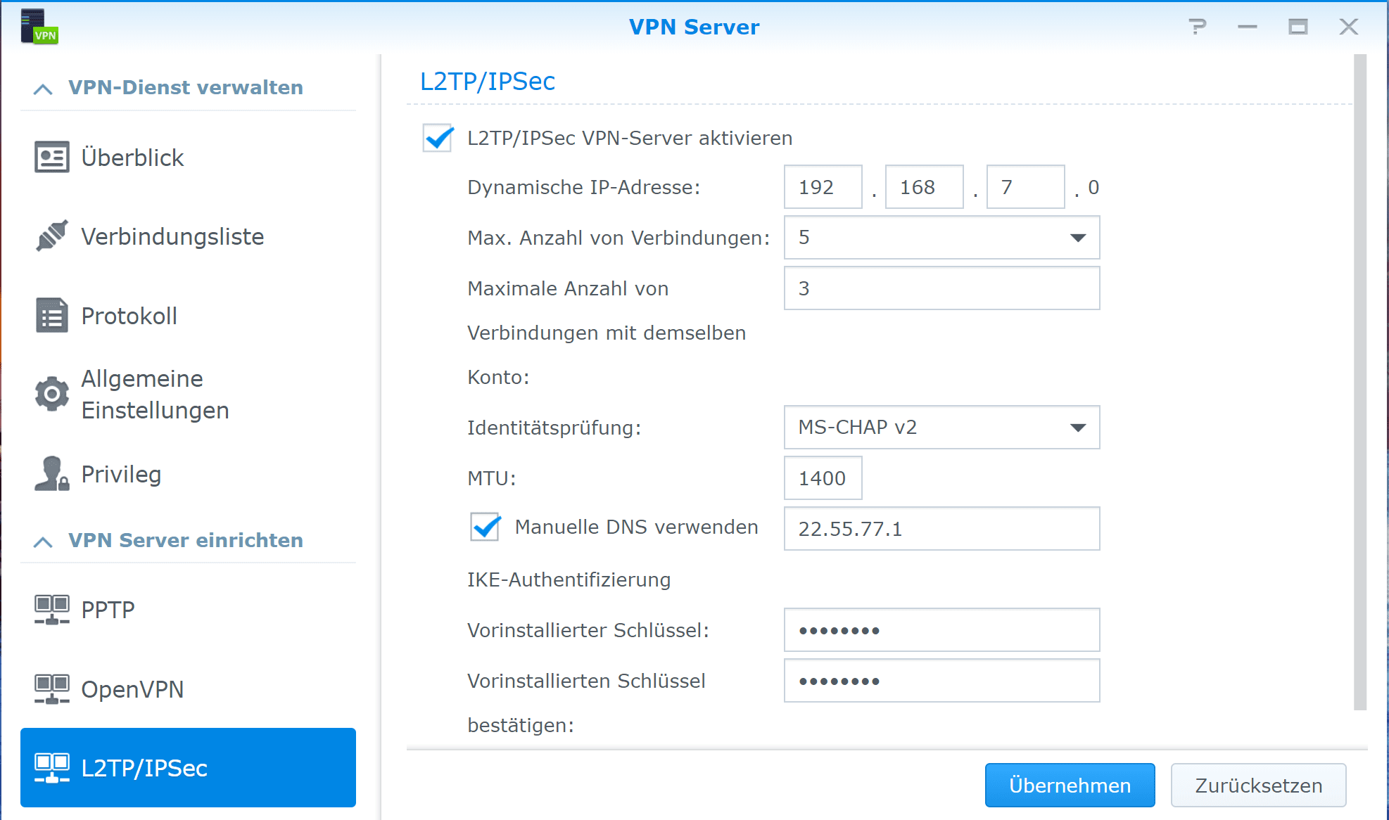

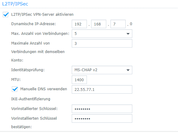

Hey ich brauche ein bisschen Hilfe, und zwar möchte ich eine VPN Verbindung einrichten.
Allerdings klappt es nicht so.
Ich habe das einmal so konfiguriert wie auf dem Bild.
Bei der Dynamischen Ip Adresse habe ich keine Ahnung was ich da eintragen muss..
Mein Router hat die interne IP: 22.55.77.1
Mein Nas hat die interne IP: 22.55.77.6

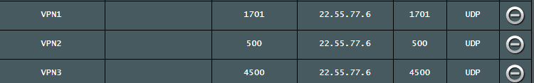

Beim Router habe ich 3 Portweiterleitungen gemacht.
Danke für die Hilfe

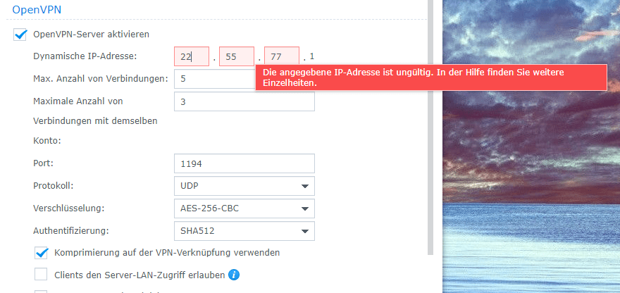

Brauche ich bei Open VPN für Windows auch ein extre Tool oder geht das normal über vpn?
Hier ein ausschnitt geht es nicht wegen meiner speziellen IP?
OPNVPN = extra Client. Dafür recht problemlos.
Dynamische IP = der IP Bereich, den die eingelogten VPN User bekommen sollen. bzw. die .1 ist dann eben für den VPN Gateway intern reserviert.
Ungültig dürfte die sein, wenn der Adressbereich eben nicht für den Heimgebrauch gedacht ist. Da war die 192.168.7.x oben besser.
Also heisst das es funktioniert aber wegen meiner internen IP 22.55.77.1 geht es nicht?

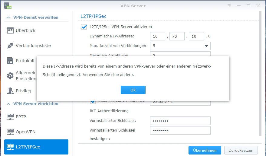

Ich habe meine Ip nun geändert.
Allerdings habe ich ein weiteres Problem:
Ich habe gerade gesehen in den Videos nehmen die bei Dynamische IP auch nicht die von eigenen Netzwerk bzw Router aber das muss man doch oder nicht?
Wie funktioniert das jetzt genau?
Meine Interne IP ist jetzt: 10.70.10.1 von Router...
Hi, du kannst dort irgendwas eintragen (nur nicht dein eigenes), das ist ein Transfernetz. Am besten irgendwas exotisches damit du in anderen Netzwerken damit nicht kollidierst. Deine VPN Clients bekommen aus diesem Netzbereich, bei Verbindung eine Adresse aus diesem Netz zugewiesen.
z.B. 10.13.37.x

Du forwardest ganz normal auf dein NAS, die "dynamische IP" hat damit nichts am Hut.
Du solltest übrigens niemals eine Public Range im internen Netz verwenden, das kann richtig in die Hose gehen, selbst wenn die IP Adresse noch so schön ist. Da sind unteranderem auch mal schnell "ausversehen" Daten nach draußen abgeflossen.

Deine öffentliche Adresse, bei IPv6 die Adresse deines NAS.
Vorausgesetzt du hast die Ports geforwarded.
