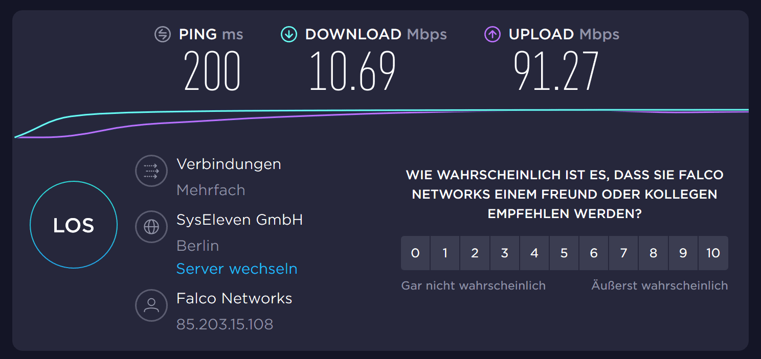

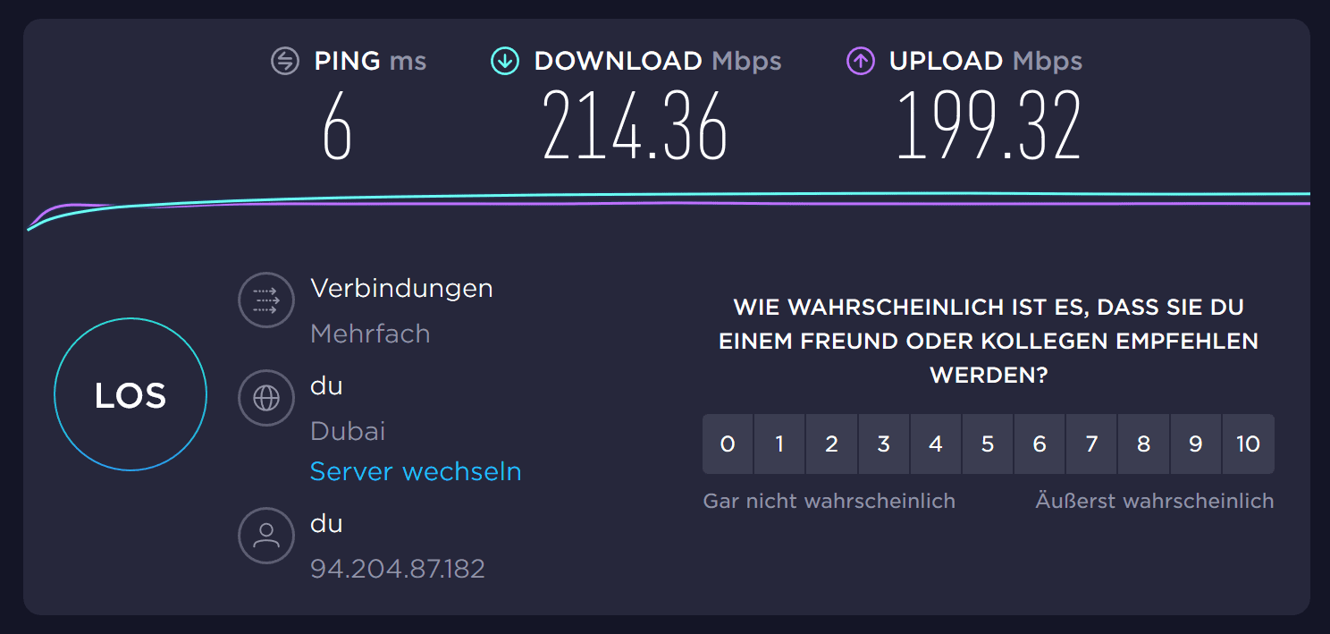

Nach der Installation ist das Ergebnis extrem ernüchternd. Hier sind die Ergebnisse (für die Tests habe ich ausschließlich W-Lan hinter dem AiMesh Knotenpunkt verwendet, da ich das schlechtmöglichste Ergebnis haben wollte. Nach jedem Test wurden Cashes gelöscht):
Ohne VPN Nutzung:
Mit VPN Nutzung (Windows App):

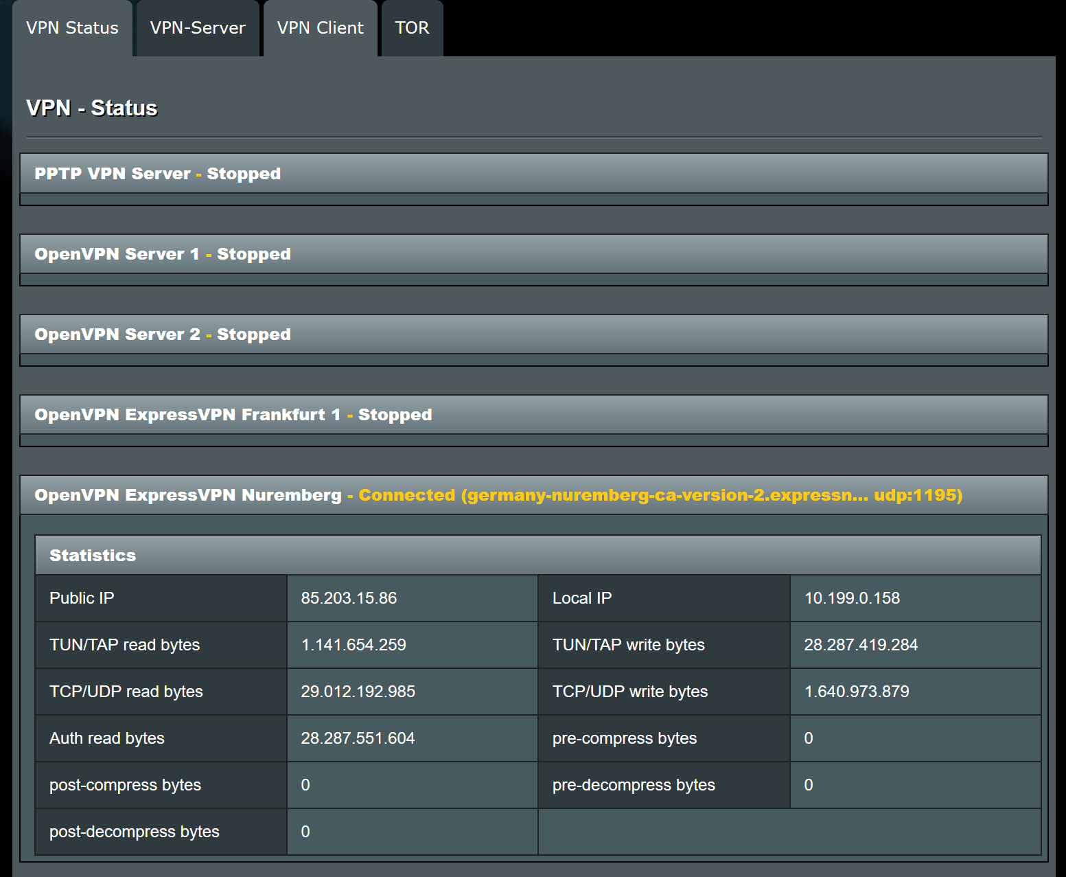

Mit VPN Nutzung (direkt durch den Router):

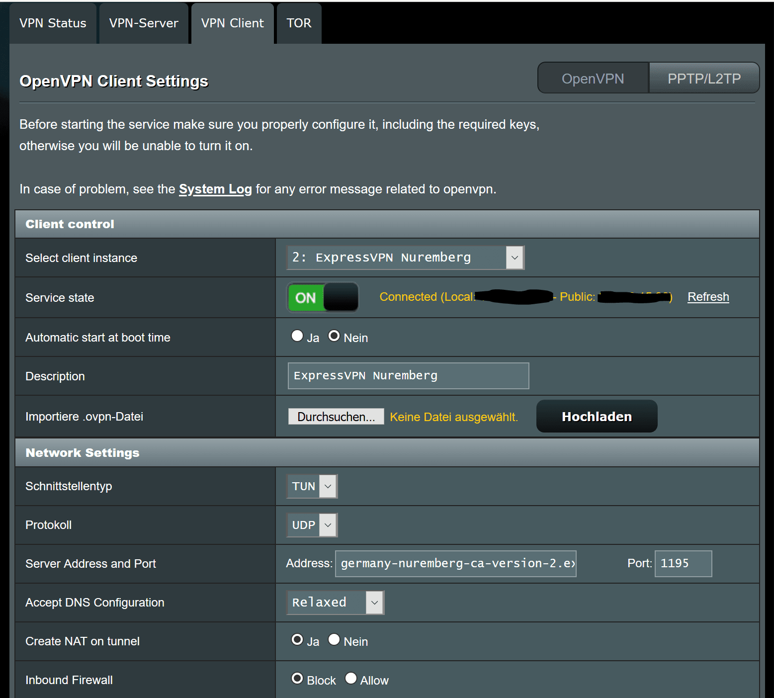

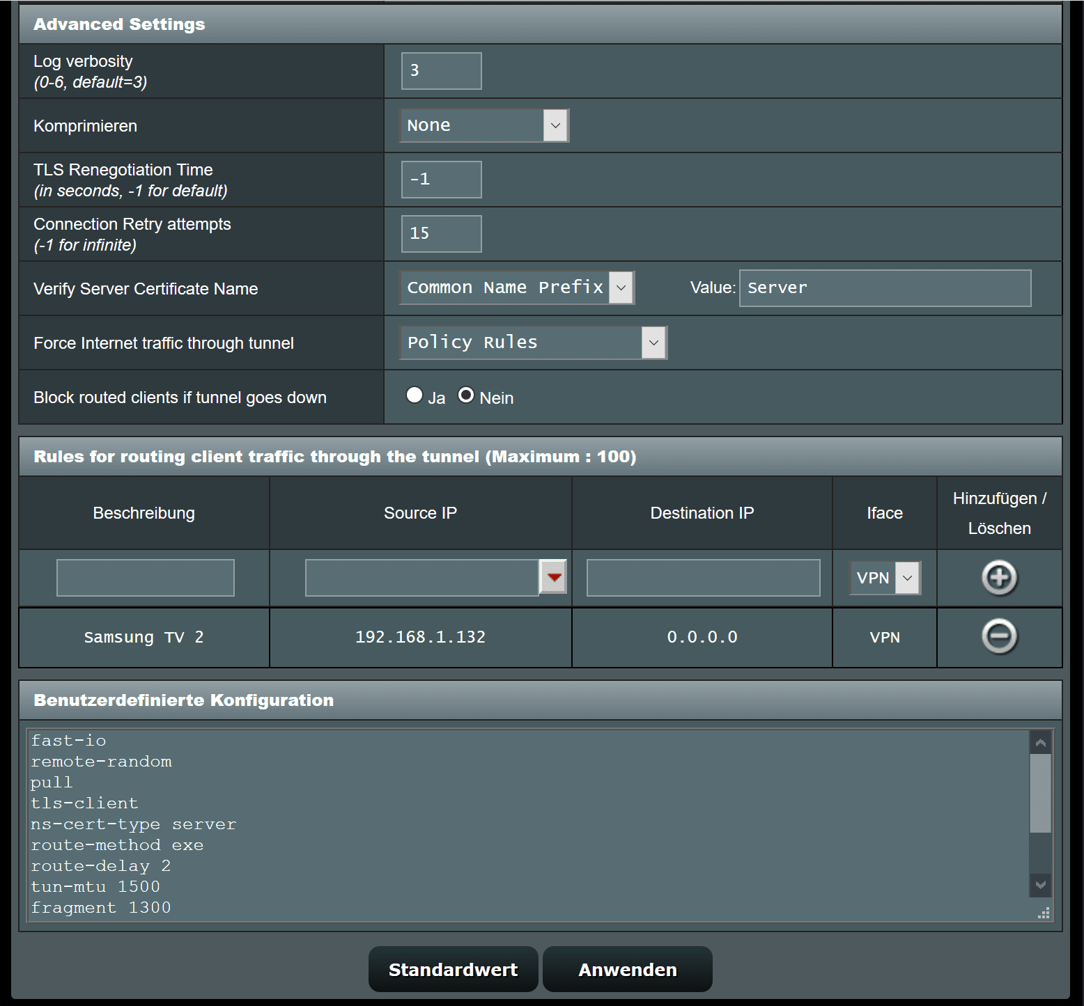

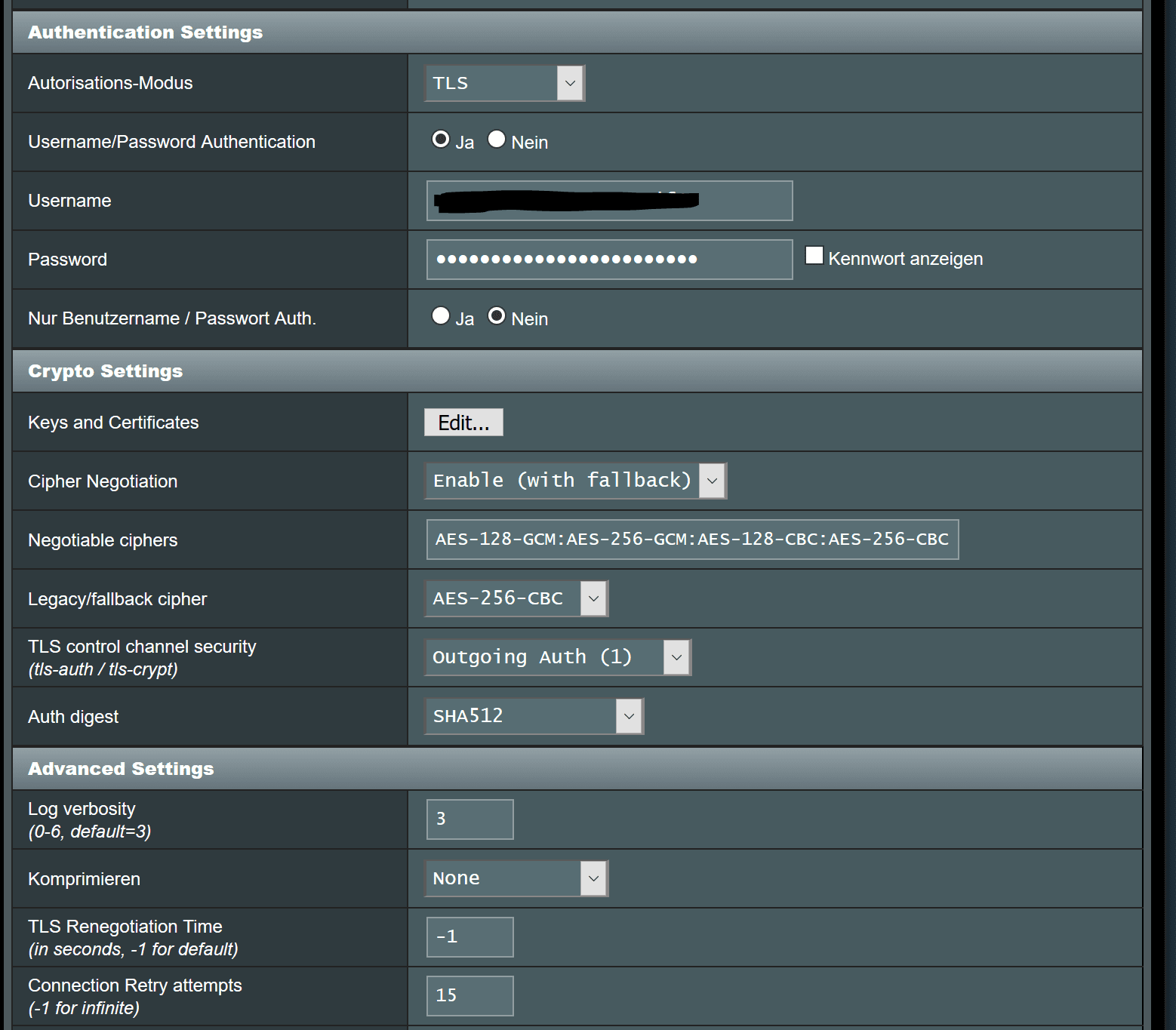

Ist hier vielleicht jemand, der selbst einen ASUS Router nutzt und mir Einstellungs-Tipps geben kann?
Hier sind meine Router Einstellungen für VPN:

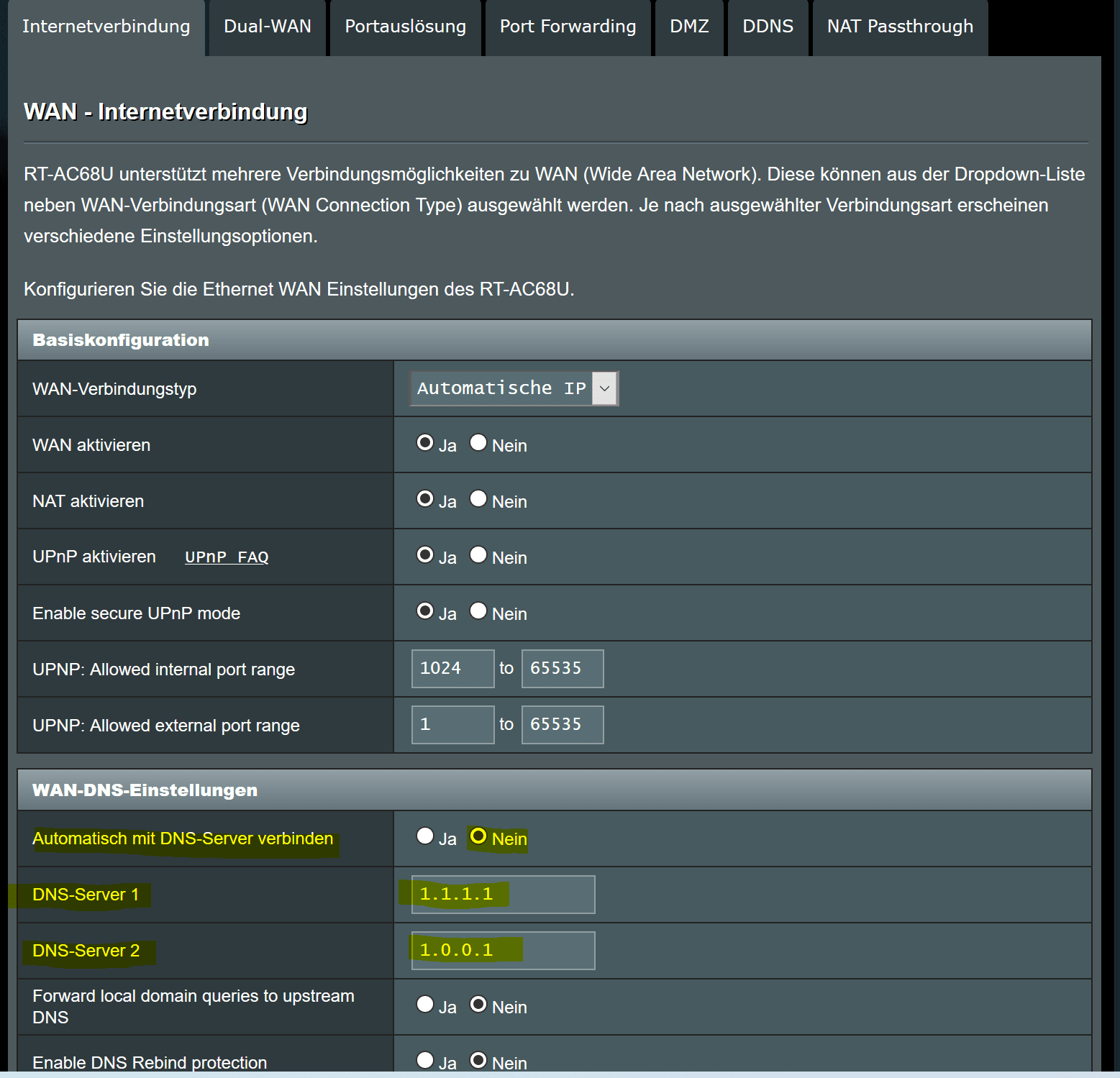

In dem Guide, den ich genutzt habe, um den VPN Tunnel im Router einzurichten, wurde empfohlen, die DNS Einstellungen wie folgt zu ändern:
Ich bin kein Fachmann, wenn es um das Thema Netzwerk geht. Sollte ich die DNS Einstellungen nochmal zusätzlich an meinen Endgeräten ändern?
Klar ist, dass ich mich weit weg von deutschen Servern befinde und das die Antwort der Server natürlich etwas länger braucht. Aber so schlimm sollte es doch nicht sein.
Ohne VPN Nutzung:
