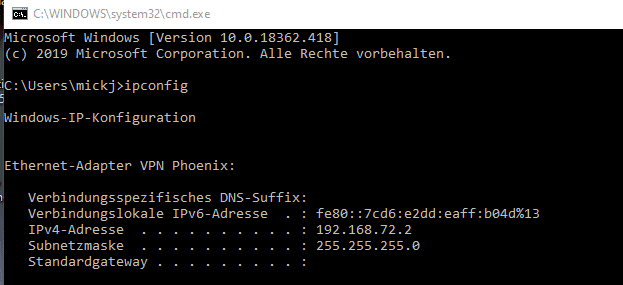

Nicht den Haken raus nehmen bei Standardgateway, sondern da alles leer lassen (beim VPN Adapter). Sollte beim normalen openVPN Client aber schon so per default sein. Und dann kannst Du auch in den erweiterten Einstellungen noch zusätzlich mit dem Metrik Wert den Verkehr priorisieren. Also z.B. beim VPN Adapter den Wert 75, bei der physischen NIC 25.

Natürlich brauchst bzw. bekommst Du eine IP vom VPN Server. Da wird aber per default kein Standardgateway vergeben. Da hat niemand einen Haken zum setzen beim Standardgateway, Du sollst das leer lassen. Bzw. die Adresse automatisch vergeben lassen, dann sollte per default der Standardgateway leer bleiben.
