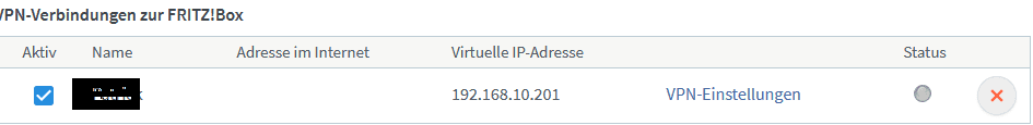

ich habe eine Fritzbox 7590, hier versuche ich gerade eine VPN Verbindung einzurichten.
Hierfür habe ich folgendes ausgeführt:
Server Adresse
IPSec-ID
IPSec Schlüssel
Übertrage ich die Daten auf mein Google Pixel 4a, welches sich zu diesem Zeitpunkt im Mobilenetz befindet, bekomme ich nur die Meldung "nicht erfolgreich". Einen Tippfehler möchte ich aktuell ausschließen.
Was mich wundert ist, warum wird der Status nicht als Grün angezeigt?
Bei AVM bin ich darauf gestoßen, auch dies habe ich ausprobiert, keinen Erfolg.
avm.de
Hat vielleicht nicht jemand einen Lösungsansatz?
- MyFritzAcc erstellt
- Benutzer mit aktivierter VPN Option angelegt
Server Adresse
IPSec-ID
IPSec Schlüssel
Google Pixel kann keine VPN-Verbindung zur FRITZ!Box herstellen | FRITZ!Box 7590
Obwohl die VPN-Verbindung zur FRITZ!Box in Android eingerichtet ist, stellt ein Google Pixel mit Android 11 oder Android 12 keine VPN-Verbindung zur FRITZ!Box her. Fehlermeldungen werden dabei weder am Smartphone noch in den Ereignissen der FRITZ!Box angezeigt. Ursache Das Google Pixel löst die...
