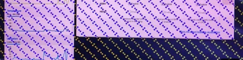

Ich habe mit neulich meinen ersten Pc gekauft und vor gut zwei Woche etwas komisches Bemerkt. Wenn ich ein Spiel starte was etwas anspruchsvoller ist für den Pc sind eine Pixelartige Probleme welches einem Schachbrett ähnelt. Dann geht es weg mein Bildschirm ist schwarz und geht dann wieder normal. Nach einer Weile passiert das wieder. Ich bin am verzweifeln. Kann mir wer helfen?
Solche Fehler können tatsächlich auf fehlerhaften VRAM hindeuten. Wenn das nen Komplett Rechner ist, würde ich mich vielleicht mal an deren Support wenden.
Kabel oder VRAM.
Einfach mal schnell mit einem anderen PC/Laptop gegentesten.
Vieleicht auch Monitor selber (hatte ich gestern auf Arbeit, ein ca. 15 Jahre alter LG Monitor hat Pixelsalat produziert, Monitor getauscht, Kabel alle gelassen - Spuk vorbei)
Wenn du ne Erkenntnis/Indizien hast - ab zum Support.

Versuche mal wenn der Fehler nochmal kommt Windows +Strg+Shift +B und wenn dann wieder alles direkt normal ist dann kannst du den Monitor mal ausschließen

Wenn du Garantie hast dann mach das auf jeden Fall weil da deutet sehr viel auf ein Vram Fehler hin

Der command hat erst nicht funktioniert und hat dann meinen Pc abstürzen lassen

Dann installiere mal deine Treiber neu weil der Befehl lässt eigentlich die Treiber neu laden und dass macht man eigentlich wenn man fps dropps hat. Wenn das mit den treibern nichts bringt dann würde ich auf den VRAM tippen und die Grafikkarte direkt umtauschen lassen

Ich hatte mir 3 mal die Treiber neu installiert aber dann schicke ich die sehr bald zurück
