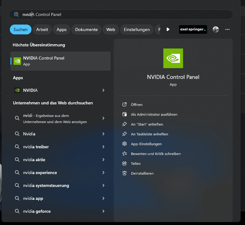

Treiber CP als App? Bei meinem Bildschirm? Hast du dazu nen Link? Wäre nett.
Installiert Dir der Treiber automatisch mit. Denke Du hast die schon.
