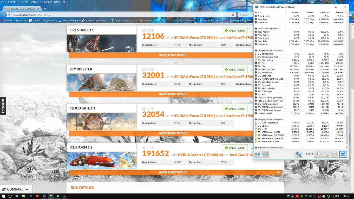

so ich hoffe heute kommt das reinigunsmittel ^^

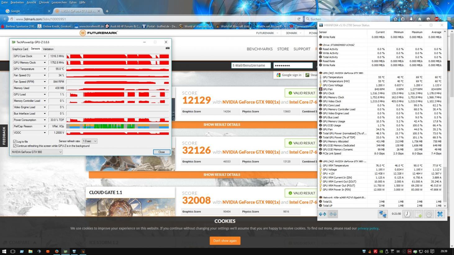

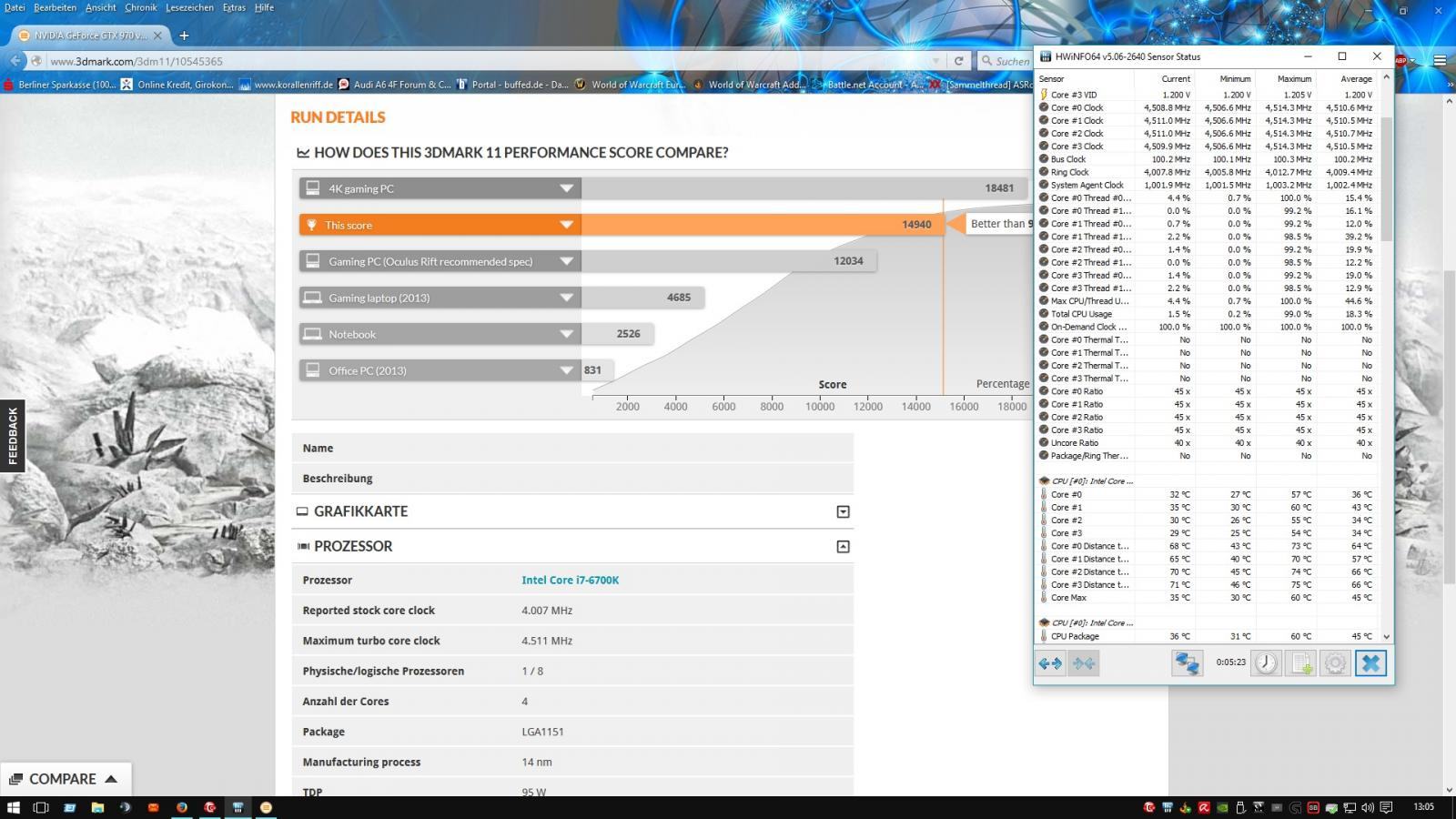

hier mal paar werte vorher

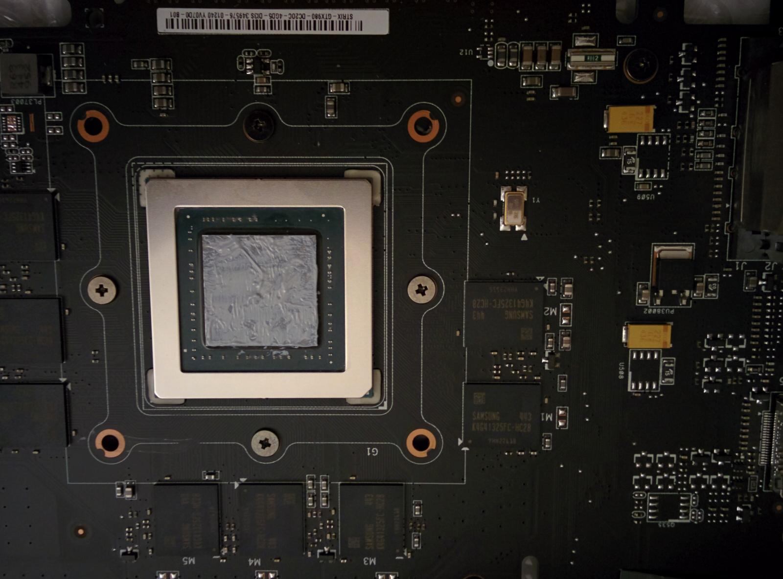

so es ist vollbracht und was soll ich sagen die temps sind besser ^^
Paste hab ich mir schnell gekauft und zwar Kryonaut danke für den tip:banana:
aber was mir jetzt nicht sogut gefällt die vrm temp ist dafür gestiegen wie geht sowas ?
sobald mein incredimail wieder geht :wall:es will heute mit win 10 nicht mehr starten bricht mit einen fehler ab mist:wall: kommen weite bilder.
also wenn alle karten so voll mit paste sind brauch man sich nicht über die temp wundern es war einfach nur ein fetter haufen paste.
mfg

Der WLP-Haufen ist ja mal krass. So sah es original unterm GPU-Kühler aus? War da einer besoffen? War sie noch weich oder eher schon bröselig?
Gesundes Neues noch.... :)
ja der haufen war original so und war auch schon fest zum glück hatte ich mir das Clean zeug geholt das hat alles schön gelöst^^
