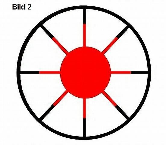

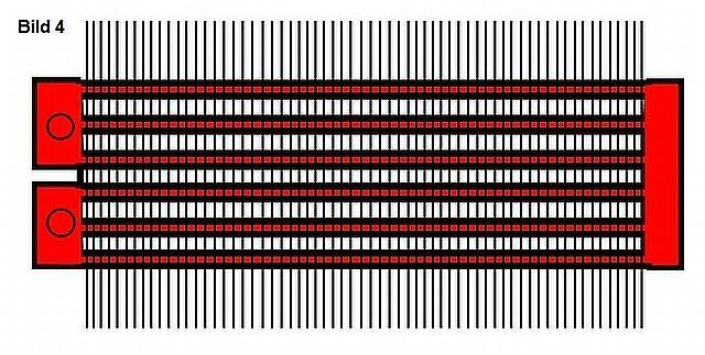

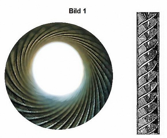

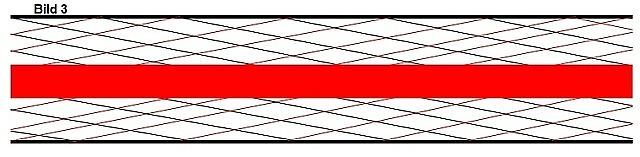

.... müßte es Dir doch möglich sein, einen "Non-Plus-Ultra-Radiator" zu bauen ....
... so ungfähr sähen die Grundlagen dafür aus, denn ....
.... die bislang am Markt verfügbaren Radiatoren stellen verkleinerte, filigranere Konstruktionen von Fahrzeug- oder Industrieradiatoren dar. Hierbei handelt es sich im Prinzip um nichts anderes als um mit Kühlmedium durchströmte Behälter, deren Oberfläche durch Unterteilung und die Anbringung von Kühlrippen / Lamellen vergrössert wurde. Wenn auch deren äussere Gestaltung dazu geeignet ist, einen hinreichenden Wärmeübergang Radiator --> Luft zu realisieren, so erscheint jedoch eine weitere Fähigkeit verbesserungswürdig: nämlich die, dem Kühlmedium selbst genügend Wärme zu entziehen.
Dies bedeutet, möglichst viel Kühlmedium mit der Behälter-Innenseite in innigen Kontakt, und zur dortigen Wärmeabgabe zu bringen. (Nur ein Radiator der sich selbst richtig erwärmt, kann auch Wärme abgeben!)
Zu diesem Zweck können praktisch alle für CPU/GPU-Kühler angewandten Wärmeübergangstechniken angewandt werden, allerdings nur eben in invertierter Form.
Die Schlüsselbegriffe hierzu lauten: Vergrösserung der Kontaktoberfläche und beständige Verwirbelung / Zerstrudelung des Kühlmediums. Nichts eignet sich bei einer Rundrohrkonstruktion hierzu besser als die kombinierten Konstruktionsmerkmale des gezogenen Gewehrlaufes und der "Archimedischen Schraube". in abgewandelter Form (s. Bild 1)
Anhand einer solchen Rundrohr-Konstruktion soll hier eine Möglichkeit aufgezeigt werden, die sich eines Doppelhelix-Prinzips bedient: einer rechtsgängigen Helix (Wendel), die analog zur den Zügen und Feldern von Gewehrläufen die innere Oberfläche des Rohres vergrössert, und zudem dem durchströmenden Kühlmedium einen sanften, rechtsdrehenden Drall verleiht. Ergänzt wird diese Strömungsführung durch einen eingeschobenen (massiven) Rohrkern nach dem Prinzip der "abgewandelten Archimedischen Schraube" mit einer linksgängigen (gegenläufigen!) Helix (Wendel) gleicher Steigung, deren Kern das Kühlmedium nach aussen drängt und durch häufige (gegenläufige!) Kreuzung mit der Helix der Rohr-Innenwand eine beständige Zerstrudelung des Kühlmediums bewirkt. (s. Bild 2 und 3)
Tatsächlich besteht die Abwandlung der "Archimedischen Schraube" darin, dass der Kern nur ebensolche "Felder und Züge" wie die Rohr-Innenwand besitzt. Somit handelt es sich garnicht um ein "Gewinde" (das hätte nur 1 Kanal), sondern um mehrere sich kreuzende Kanäle sehr geringer Steigung, d.h. z.b. von 1/7 Umdrehung auf die Rohlränge bezogen.
Das Rohr könnte als gezogenes Kupferrohr, der Messingkern im Strangpressverfahren hergestellt werden. Ein Verlöten des Kerns mit dem Rohr wäre überflüssig, eine hinreichend spielfreie, feste Einschub-Passung würde genügen. Die grob skizzierte Funktionsweise ergibt sich aus Bild 2, wobei die Bestandteile des Kerns rot, die des Rohres schwarz dargestellt sind. Rohrdurchmeser von 10-15 mm sollten praktikabel sein, ein Kerndurchmesser von 1/3 bis 1/2 Rohr-Innendurchmesser ebenso.
Der Wärmeübergang Rohr --> Luft wäre ebenso mit allseits bekannten Konstruktions- und Fertigungsprinzipien zu verbessern. Im Gegensatz zu kurzrippigen Aussenrohren wäre hier eine direkt aufgepresste, grossflächigere Aluminium-Lamellenstruktur vorzuziehen, analog zu den grossen Heatpipe-Lüftkühlerkonstruktionen, wie z.b. dem Megahalems, Scythe Orochi bzw. Mugen, etc. - mit einem entspr. engen Lamellenbesatz, und ggf. einer Prägestruktur zur weiteren Vergrösserung der Oberflächen. Derartige Lamellenkonstruktionen erlauben - im Gegensatz zu gefältelten Lamellen üblicher Netzradiatoren - die relativ widerstandsfreie Erwingung einer sehr guten Luftführung über grosse Oberflächen hinweg - ohne die Hemmung einer "Mesh"-Struktur.
Um den Durchflusswiderstand des Systems aufgrund des Erwingung permanenter Zerstrudelung dennoch niedrig zu halten wäre eine Paralleldurchströmung der Rohre angeraten. Die liesse auch den Einsatz der altbekannten Messing-Vorkammern marktüblicher Radiatorentypen zu, das zudem eine einfachere, günstigere Fertigung als ein Umlenksystem für serielle Durchströmung erlaubte. Zwecks Lüfterbefestigung würde nur dann nur noch ein Rahmen benötigt, der aus schalldämmendem Kunststoff mit hoher innerer Dämpfung (z.B. Polypropylen) hergestellt, somit kostengünstig gefertigt werden könnte, und lediglich mit den Vorkammern verbunden werden müsste. (s. Bild 4)
"Kompakt" wäre das alles aber eben nicht zu haben, aber sicherlich sehr zweckmässig was die Leistungsfähigkeit angeht. Ein derartiger Radiator dürfte nicht kleiner als in der Grössenordnung zweier 180er Lüfter,
d. h. ca insges. 200 mm breit, 100 mm hoch und 390 mm lang bauen. Grösser ginge natürlich immer .... :d
*EDIT* P.S:
Ich weiss, das Prinzip erfordert eine gewisse Vorstellungskraft. Stellt euch also vor, ihr habt ein Rohr mit rechtläufigem Innengewinde. In das schiebt ihr eine Gewindestange mit linkläufigem Aussengewinde hinein. Der Durchmesser der Gewindestange (incl. Gewinde!) entspricht dem Innendurchmesser des Rohres (incl. Gewinde!), sodass sich nur die Kämme beider Gewindegänge berühren, aber niemals ineinandergreifen können (was aufgrund der Gegenläufigkeit eh' nicht geht). Somit sind beide Gewindegänge frei und durchlässig, und ihr habt ein Rohr mit einem Doppelhelix-Kanal. Da die Steigung dieses "Gewindes" aber sehr gering ist (1/7 Umdrehung auf die Rohrlänge bezogen) habt ihr jeweils 7 (!) solcher Kanäle innen (auf dem Rohrkern) und aussen (an der Rohr-Innenwand)! Darin kann sich im Rohrzentrum kein heisses Wasser mehr durchmogeln (da ist schon der Kern der Gewindestange), und es wird zudem durch den Drall ständig nach aussen gedrängt. Überall wo sich Innen- und Aussenkanäle kreuzen, entsteht zudem eine verwirbelnde Durchmischung. Diese sich ständig wiederholenden doppelhelikalen Wasserspiele sorgen dafür, dass sich kein Tropfen mehr vor der Wärmeabgabe an die Rohr-Innenwand drücken kann (ja, ist echt gemein!). Den Rest (aussen) besorgt die grossflächige Lamellierung. Dazu stellt euch einfach z.B. einen Megahalems (od. ähnl.) vor, und denkt euch anstelle der Heatpipes die Doppelhelix-Rohre. Nur daran zu denken lässt mich schon frösteln! :d

Sehr schöne Beschreibung und nette Ideen zum Thema.
Allerdings halte ich es für fraglich ob die massive Vergrößerung der Lammellenfläche (Megalems-Prinzip) hier wirklich noch eine messbare Temperaturverbesserung bringt. Natürlich kann es kaum schaden. Aber beim Heatpipe-Kühler ist der Temperaturunterschied zur kühlenden Luft aber deutlich größer als es bei einem Radiator gewünscht wäre. So könnte es da durchaus möglich sein das die Lamellen schon nach 1-2cm Abstand zum Rohr nahezu Raumtemperatur haben. Eine weitere Verlängerung würde da kaum noch Leistungszuwachs bringen. Wie Lang die Lamellen beim TFC-Admiral (oder HTF4) wirklich werden kann man leider auch erst genau sagen wenn diese erhältlich sind.
Das zweite Problem wäre die Befestigung der Lamellen auf allen Rohren. Solche Blechlamellen wurden und werden ja schon bei Rohrradis eingesetzt. Leider ist auch da die Fläche des Wärmeübergangs nicht optimal genutzt. Selbst wenn die Lamellen nicht nur aufgepresst sondern verlötet werden ist das kein hundertprozentiger Wärmeübergang. In dem Punkt hätte ein aufgeschrumpfter Strangkühlkörper durchaus Vorteile.
Ich melde ich mich auch mal wieder, da das Thema neue Feser Radis auf absehbare Zeit so oder so gestorben zu sein scheint. Ob es daran liegt, dass sie´s nicht gebacken kriegen, oder dass das die prinzipiellen Schwächen des Konzepts eine zeitraubende Konstruktionsänderung erforderten sei mal dahin gestellt. Nach meiner Deutung der Informationslage zu dem Thema in letzter Zeit, ist nicht mehr damit zu rechnen davon in absehbarer Zeit irgendwas Reales zu sehen oder zu hören. Insofern ist es auch müßig weiter darüber zu diskutieren.
Die Diskussion hat sich ja nun dankenswerter Weise hin zur Weiterentwicklung von prinzipiellen Radiatorkonzepten entwickelt und beschränkt sich nicht mehr auf die Diskussion über Geister-Produkte.
Das Doppelhelix-Prinzip von wecaluxx bezieht sich jedoch eigentlich nur auf die innere Ausführung des Rohrs. Die Lamellenpakte vergleichbar mit Luftkühlern außen und die paralelle Rohrdurchströmung sind hingegen bereits in vielen alten Rohr-Radis von Watercool, ALC und Co. zum Einsatz gekommen.
In Heatpipes wäre das beschriebene Prinzip mit der Innenstange vermutlich sogar kontraproduktiv da es sowohl Kapilarströmung als auch den Gasrückstom extrem behindern würde ;). Die Innenkontur des Rohrs ist bei vielen Heatpipes btw bereits innenberippt: Klick. Dass man hier keine Schraubenform wählt hat btw ganz praktische Gründe - das würde die Kapilar-Rückströmung verlangsamen und damit die Effektivität mindern.
Aber zurück zu den Radiatoren:
Die beschriebene Doppelhelix-Methode in Radiator-Rohren erzeugt extreme Strömungswiderstände, die sich nur bei sehr geringem Kerndurchmesser der Innenstange und sehr tief gefurchten Gewinden an Stange und Außenrohr (teuer) einigermaßen in Grenzen halten lassen dürften.
Die parallele Rohrdurchströmung ist hingegen, wie bereits erwähnt, kein neues Konzept und wurde bei normalen Rohr-Radis schon häufig dazu eingesetzt den Widerstand zu verkleinern, da es auch durch glatte Rohre bereits aufgrund der teilweise enormen Rohrlängen und viele Umlenkungen in seriell durchflossenen Rohrradiatoren zu erheblichen Strömungswiderständen kommt.
Das Innenrohr-Konzept von wecaluxx ist daher zwar interessant, aber ich fürchte, dass es bei einigermaßen sinnvollen Rohrquerschnitten kaum ohne extreme Widerstandsprobleme zu realisieren ist. In Druckkreisläufen wäre das was anderes, aber soweit sind wir im Wakü-Bereich (noch) nicht ;).

Stimmt. Ich habe damit aber auch nur ein "Geister-Produkt" (in quasi vor-embryonaler Phase) beschrieben.... :d
Ich habe an keiner Stelle behauptet, dass dies ein gesamtheitlich "neues" Prinzip sei, sondern dass diese Kombination in dessen Zusammenhang sinnvoll ist.
Heatpipes waren an keiner Stelle Gegenstand meines Vorschlags noch können deren Konstruktionsprinzipien mit denen für Wasser-Radis verglichen werden.
Nein, in diesem Falle nicht - anhand der Abbildungen sollte (einigermassen gut) zu erkennen sein, dass genau solche "tief gefurchten" Kanäle - mit einer Windungszahl von weit unter 1 bezogen auf die Rohrlänge - vorgesehen sind, sodass die Abnahme des hydraulischen Drucks durch Umlenkunsgwiderstände, sowie die Verringerung des durchströmten Rohrdurchmessers auf (ca.) rund 70-75% keine "Killer-Kriterien" darstellen. Tatsächlich handelt es sich um relativ grossvolumige, dünnwandige Kanäle.
Das wurde auch nirgendwo behauptet, sondern es wurde - ganz im Gegenteil! - darauf hingewiesen, dass das "altbekannte Paralleldurchströmungsprinzip mit Messing-Vorkammern" zur Anwendung kommen solle.
Das vorgestellte Konzept beinhaltet kein "Innenrohr", sondern einen massiven Rohrkern mit äusseren Kanalführungen. Auch den Rohr-Kernbereich (im vorliegenden Falle ca. 25-30%) zur Durchströmung zu nutzen senkt zwar sicherlich den Durchströmungswiderstand, aber auch die Wärmeabgabe des Wassers an die Rohraussenwand. Es geht schließlich nicht darum, lediglich warmes Wasser von einem Ende des Radiators zum anderen zu pumpen, sondern dieses auf diesem Wege signifikant abzukühlen. Auch die Frage nach einem "sinnvollen" Rohrdurchmesser stellt sich höchstens aus fertigungstechnischer Sicht - der Durchflusswiderstand des Gesamtsystems ergibt sich aus der Anzahl der "parallelgeschalteten" Rohre ("Widerstände"). Mehr dünnere als wenige dickere Rohre stellen zudem dabei mehr wärmeabgebende Oberfläche zur Verfügung. Eine Optimierung der Verhältnisse liesse sich durch entspr. Erprobung herausfinden.
Das beschriebene Prinzip kommt mit den handelsüblichen Pumpen, bzw. deren Leistungen aus.

@wecaluxx
Danke für die Blumen ... ;)
Guter Einwand. Ich gehe jedoch auf der Grundlage der Doppelhelix-Rohrkonstruktion von einer (optimistischen!) Annahme einer Steigerung der Wärmeabgabe Wasser --> Rohrkörper von ca. 7-15% aus. Somit würde deutlich mehr Wärme an die Lamellen abgegeben. Dass die Lamellen eines Megahalems schon nach 1-2 cm Entfernung von den Heatpipes nur noch Raumtemperatur haben, bestreite ich allerdings. Du kannst das selbst überprüfen, indem Du einen solchen Kühler eine Weile ohne jeden kühlenden Luftstrom betreibst - und Dich wundern wirst.
Ein noch besserer Einwand. Die Kanten der Lamellenbleche alleine stellten sicherlich einen sub-optimalen Wärmeübergangs-Kontakt mit den Rohren her. Für dieses Problem habe ich mir (im Konzept nicht beschrieben) ausgedacht, die kreisförmigen Rohrdurchführungen der Lamellen ggf. im Tiefziehverfahren einpressen zu lassen. Es würde zuerst ein Rundloch von kleinerem Durchmesser als der des Rohrs ausgestanzt, und sodann durch einen weiteren Pressvorgang die entstandene kreisförmige Lochkante auf das Mass (leicht untermassig) des Durchmesser der Rohres rechtwinklig umgebördelt. Somit enstünde ein kurzer, rohrförmiger "Flansch" mit "L"-förmigem Querschnitt. Die kurze untere Seite des "L" würde somit mehr Kontaktfläche zum Rohr bereitstellen, und zudem den Abstand zur nächsten Lamelle definieren. Ein Verpressen mit dem Rohr würde völlig ausreichen.
Das ist überaus kontrovers zu diskutieren ;). Verwirbelung bzw. Zerstrudelung im Sinn deiner Idee kann Vorteile wie Nachteile bringen. Kühler die mit invertiertem Wärmestrom auf diesem Prinzip aufbauen gehören bekanntermaßen nicht zu denen mit der besten Kühlleistung (siehe Inno Kühler). Schnelle und damit hochturbulente Anströmung verbessert hingegen auf jeden Fall den Wärmeübergang (siehe Düsen und Speedchanel-Kühler - ja selbst High-Flow-Kühler).
Der Wärmeübergang vom Wasser ans Rohrmaterial ist jedoch, wie du bereits an anderer Stelle im Text richtig erkannt hast, nicht der limitierenden Faktor in Radiatoren. Der limitierende Faktor ist der Wärmeübergang an die Luft aufgrund deren niedriger Wärmekapazität und überaus schlechter Wärmeleitfähigkeit. Dieser Aspekt ist mit der wichtigste überhaupt bei der Radiatorentwicklung, aber dein Ansatz beschränkt sich lediglich auf etwas das man auch einfach durch dünnere Rohre oder durch eine stärkere Pumpe mittels schnellerer Strömung erzeugen kann - nämlich besseren Wärmeübergang vom Wasser zur Radiatorwandung (in welcher Rohrgeomtrie auch immer). In einer turbulenten Strömung besteht das Problem das du mit deiner Doppelhelix zu vermeiden versuchst zudem so oder so nicht in dem Maße, dass es große Effekte mit sich bringen könnte. Der Wärmetausch mit der Rohrwand funktioniert ab einer gewissen Strömungsgeschwindigkeit auch so schon recht ordentlich, da es keine kontaktfreie Kernströmung wie im laminaren Fall mehr gibt. Der Effekt wird sogar mit zunehmender Strömungsgeschwindigkeit (also erhöhtem Turbulenzgrad) noch etwas verstärkt aber nicht dramatisch (vgl. HighFlow-Diskussion). Es bleibt also weiterhin die Übertragung an die Luft der fast ausschließlich limitierende Faktor für die Leistungsfähigkleit des Radiators. Das lässt sich bislang nur über noch mehr Fläche oder durch höhere Strömungsgeschwindigkeit der Luft kompensieren ;).
Erst wenn der Wärmeübergang Übergang Lamellen/Rohrwand zur Luft in ähnliche Effektivitätssphären wie der vom Wasser an eine glatte die Rohrwand stattfindet, lohnt es sich weiter über dessen Steigerung nachzudenken - ansonsten sind damit nur kosmetische Effekte zu erzielen. Trivial gesprochen: Die Wärmabgabe des Wassers an die Rohrwand funktioniert in einem herkömmlichen Radi einfach schon um Längen besser als die Wärmeabgabe an die Luft. Da aufgrund der Lautstärkeproblematik jedoch nicht einfach die Strömungsgeschwindigkeit der Luft beliebig gesteigert werden kann, muss man also zum Einen die Oberfläche so weit vergrößern wie möglich und so gut wie möglich an die Wärmequelle anbinden (dabei gibt es strömungstechnische Grenzen) und zum Anderen muss diese Fläche eben effektiv angeströmt werden (da limitiert die ertragbare Lautstärke). Es darf btw nach wie vor bezweifelt werden, dass dies mit Rippenrohren (außen verrippt) besser gelingt als mit Lamellenpaketen ;).
Was meinen Ansatz mit dem Gegenstrom-Prinzip angeht: Dass das Gegenstromprinzip bislang nur mit flüssigen Medien beiderseits angewandt wird ist mir schon klar - deshalb ja meine Idee dies zu ändern ;). Die aussage, dass die Strömungsrichtung der Medien die ihre Wärme austauschen keinen Einfluss hätte ist jedoch schlicht falsch. Ein Gleichstrom- oder ein Querstrom-Radiator kann auf gleichen Bauraum gerechnet nicht so tiefe Medientemperaturen erreichen wie ein Gegenstromradiator - das ist nicht nur theoretisch belegbar ;).
Nur weil es noch kein fertiges Konzept dafür gibt, das bereits irgendwo angewandt wird, wie fast alles was hier bislang bezüglich normaler Querstrom-Radiatoren besprochen wurde, heißt das nicht, dass es nicht möglich und umsetzbar ist ;). Zumindest ist es bislang das einzige Konzept, was sich tatsächlich an der Problematik des Wärmeübergangs von der Wandung an die Luft orientiert ohne schon theoretisch an den prinzipbedingten Schwächen des Querstrom-Prinzips zu scheitern. Natürlich gilt es auch da die Fläche zu vergrößern, um die Effektivität zu steigern (bzw. den nötigen Bauraum zu minimieren), aber ein wesentlicher Nachteil er Querstromtechnik fällt weg - nämlich die prinzipielle Beschränkung auf ein kleines aber in jedem Fall vorhandenes DeltaT zwischen Wasser und RT, weil sich die Luft mit oder quer strömenden Wasser aufwärmt. Mit einem endlich groß dimensionierten Gegenstrom-Radiator ist es prinzipiell möglich das Wasser auf Raumtemperatur (nur Annäherung an den Grenzwert selbstverständlich) zu erreichen. Ob das nun für den Einbau in ein PC-Gehäuse oder als externer Radiator-Turm praktikabel zu machen ist muss sich freilich auch erst zeigen - ich bin der Meinung, dass es zumindest prinzipiell konkurrenzfähig zu Querstrom-Radis möglich ist - evlt. sogar etwas besser (was natürlich das Ziel wäre). Bei relativ viel Bauraum ist da Konzept sogar auf jeden Fall überlegen.
Bei einem Querstrom oder Gleichstrom-Radiator ist ein theoretische Delta T zwischen Wasser und RT von lim0 nur bei unbeschränktem Bauraum möglich.
Meine Planungen diesbezüglich sind so weit gediehen, dass das Grundkonzept des Aufbaus steht. Aber wie ich bereits sagte: Das ist nichts für die Öffentlichkeit und ich werde es auch nicht detailliert ausführen, da es das einfach noch nicht gibt. So eine Idee könnte irgendwann mal bares Geld wert sein, und das werde ich nicht leichtfertig aus den Händen geben - zumal es auch noch relativ billig zu produzieren wäre. Es ist eben ein komplett neuer Ansatz, zu dem es wie gesagt auch noch keine einschlägigen Patente gibt.
Kannst es also gern als Hirngespinst meinerseits abstempeln. Ich werde darüber nichts weiter ausführen und so kann ich dir das auch nicht verübeln ;).
Das ist Stand der Technik und wird bei fast allen Rohr-Radis (und btw auch bei Heatpipe-Luftkühlern) schon seit vielen Jahren exakt so wie du es beschreibst angewandt ;).

Was meinen Ansatz mit dem Gegenstrom-Prinzip angeht: Dass das Gegenstromprinzip bislang nur mit flüssigen Medien beiderseits angewandt wird ist mir schon klar - deshalb ja meine Idee dies zu ändern ;). Dass die Strömungsrichtung der Medien die ihrer Wärme austauschen jedoch keinen Einfluss hätte ist schlicht falsch. Ein Gleichstom- oder ein Querstrom-Radiator kann auf gleichen Bauraum gerechnet nicht so tiefe Medientemperaturen erreichen wie ein Gegenstromradiator - das ist nicht nur theoretisch belegbar ;).
Dann beleg's mal .... ;)
Nur weil es noch kein fertiges Konzept dafür gibt, das bereit irgendwo angewandt wird, wie fast alles was hier bislang bezüglich normaler Querstrom-Radiatoren besprochen wurde, heißt das nicht, dass es nicht möglich und umsetzbar ist ;). Zumindest ist es bislang das einzige Konzept, was sich tatsächlich an der Problematik des Wärmeübergangs von der Wandung an die Luft orientiert ohne schon theoretisch an den prinzipbedingten Schwächen des Querstrom-Prinzips zu scheitern. Natürlich gilt es auch da die Fläche zu vergrößern, um die Effektivität zu steigern (bzw. den nötigen Bauraum zu minimieren), aber ein wesentlicher Nachteil er Querstromtechnik fällt weg - nämlich die prinzipielle Beschränkung auf ein kleines aber in jedem Fall vorhandenes DeltaT zwischen Wasser und RT. Mit einem endlich groß dimensionierten Gegenstrom-Radiator ist es prinzipiell möglich das Wasser auf Raumtemperatur (nur Annäherung an den Grenzwert selbstverständlich) zu erreichen. Ob das nun für den Einbau in ein PC-Gehäuse oder als externer Radiator-Turm praktikabel zu machen ist muss sich freilich auch erst zeigen - ich bin der Meinung, dass es zumindest prinzipiell konkurrenzfähig zu Querstrom-Radis möglich ist - evlt. sogar etwas besser (was natürlich das Ziel wäre). Bei relativ viel Bauraum ist da Konzept sogar auf jeden Fall überlegen.
Die hier dargelegten Vorstellungen sind mangels faktischer Belege schlicht und einfach überhaupt nicht diskussionsfähig.
Kannst es also gern als Hirngespinst meinerseits abstempeln. Ich werde darüber nichts weiter ausführen und so kann ich dir das auch nicht verübeln ;)..
