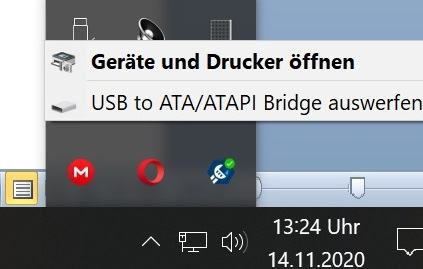

Jedoch wird dieser HAMA Konverter (samt HD) im Windows-Explorer nicht erkannt - insofern funktionslos. Sofern ich diesen HAMA allerdings an USB anstecke, ertönt prompt dieses übliche Windows-Andocksignal und die HAMA Diode leuchtet sogar.

Doppelgeprüft habe ich heute an alle 3 PCs mit einem € 5,- „noname eSATA-Konverter-USB“, den ich mir mal kurz ausgeliehen hatte und zuvor Delock funktionierte 1:1 auch so . Auch wenn dieser HAMA Konverter im Windows-Explorer nicht erkannt wird, so kann ich diesen komischerweise abmelden „USB to ATA...Bridge auswerfen“ (siehe Bild).

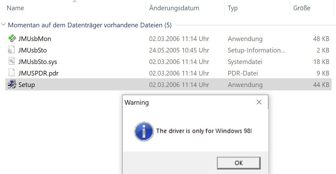

beim Versuch die W8-CD zu installieren, kam die "Meldung": Driver nur für W8, insofern kein Fortschritt möglich (Anlage/screenshot)Hama-usb-screen-Note(W8).jpg

"[Version]
Signature="$CHICAGO$""
Das ist tatsächlich ein Treiber für Windows 9x und somit auch nur 32Bit, der wird vermutlich nichtmal unter NT4.0 installierbar sein!
Selbst bei Windows ME würde ich schon ein Fragezeichen dahintersetzen....
