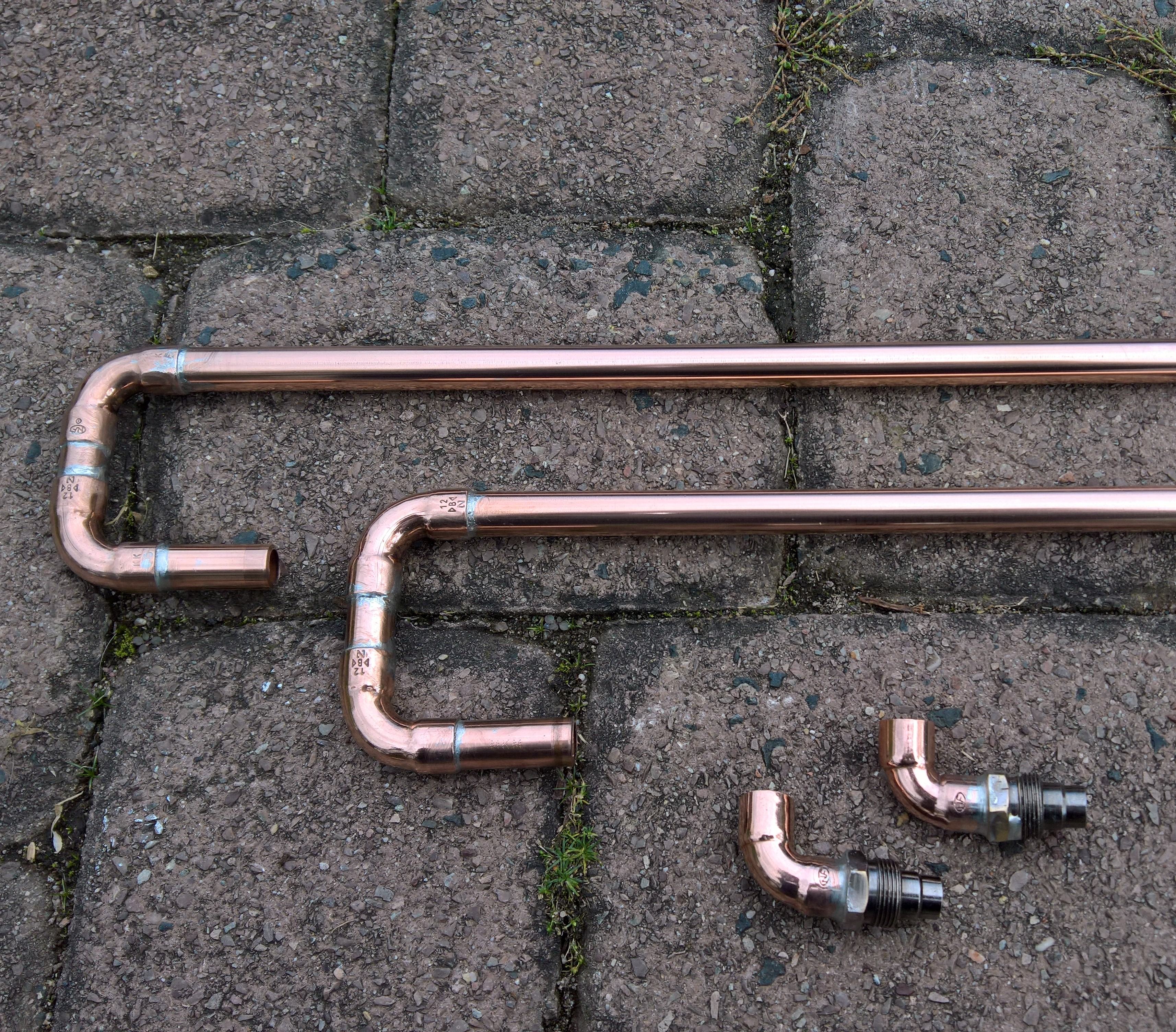

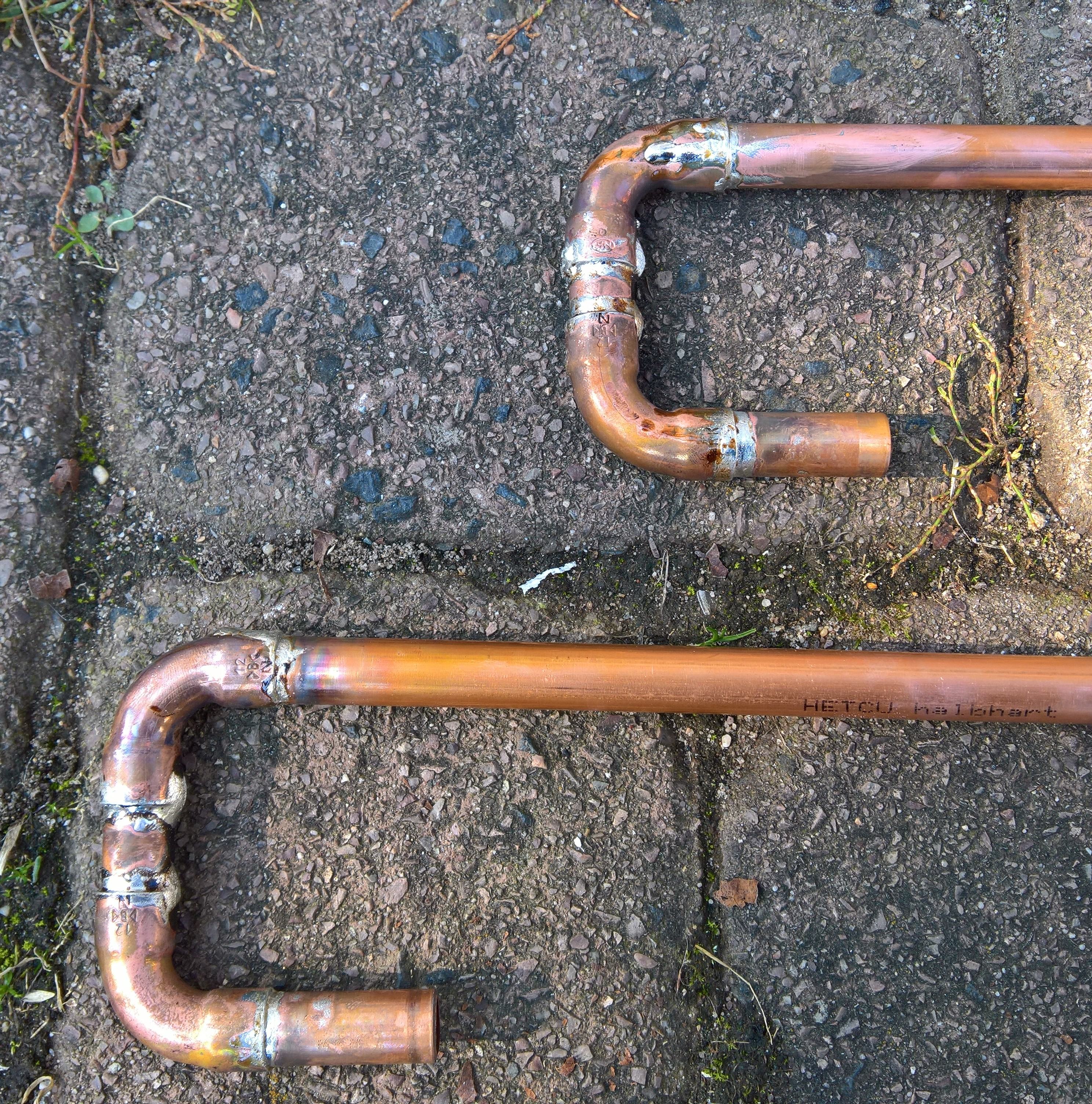

Löten:
Ganz ehrlich... Cu Rohr anschmirgeln und mit Lötpaste einstreichen und Lötlampe/Brenner draufhalten, bis es brutzelt und dann ggf nochmal Lot auf die Naht halten, bis es reinzieht sollte jeder hin bekommen, das muss ja nicht schön werden, nur dicht...
Man es danach ja noch schön machen (siehe Bild 1 und nach der Nachbehandlung Bild 2) ;)

Löten:

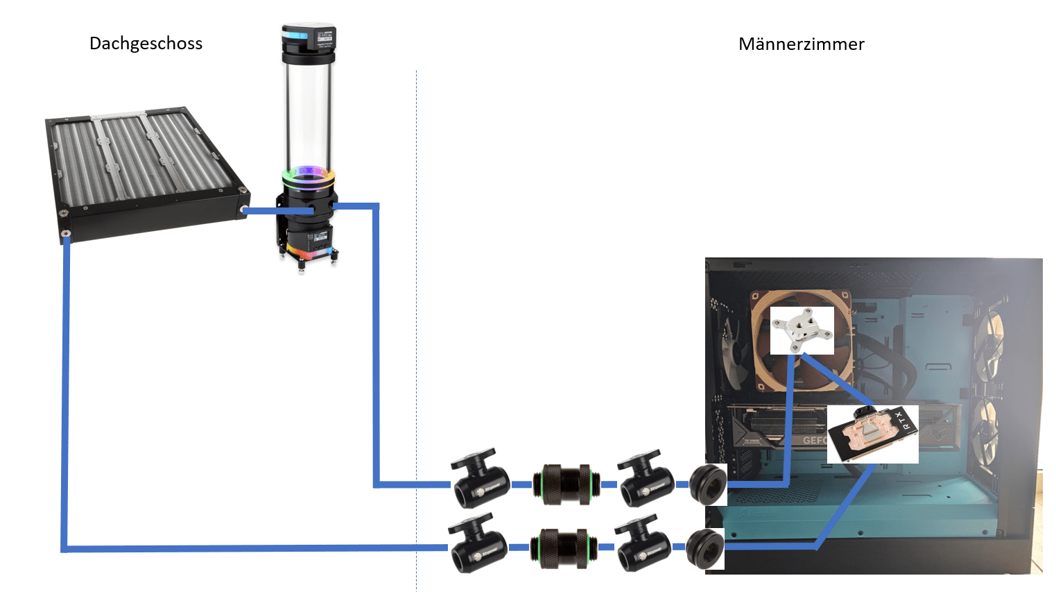

Danke erstmal für Eure Tipps. Ich habe heute mal eine grobe Skizze erstellt. Ich finde die Kugelhahn Methode an sich gut, das treibt den Preis allerdings ziemlich. Eventuell gibt es noch preiswertere Vorschläge. In der Skizze fehlen die Verbinder an den jeweiligen Komponenten. Mir ist nur wichtig mit Euch zu klären ob ich das Doppelnippel (Erinnert mich immer an Radio PSR Baumarkt) Prinzip verstanden habe. 8)
Müssen es wirklich zwei Pumpen sein? Ich habe in einem anderen Forum gelesen, das jemand das mit einer kleinen 10W Pumpe so realisiert hat. Es handelt sich ja um einen geschlossenen Kreislauf. Ich möchte nicht unnötig viel Zeug einbauen, nur das Notwendigste.
Was sagt Ihr dazu?
Leakshield ist meine Versicherung, nicht das es mir mal auf den Kopf kleckert 8)
Ja, so wäre das schematisch korrekt.

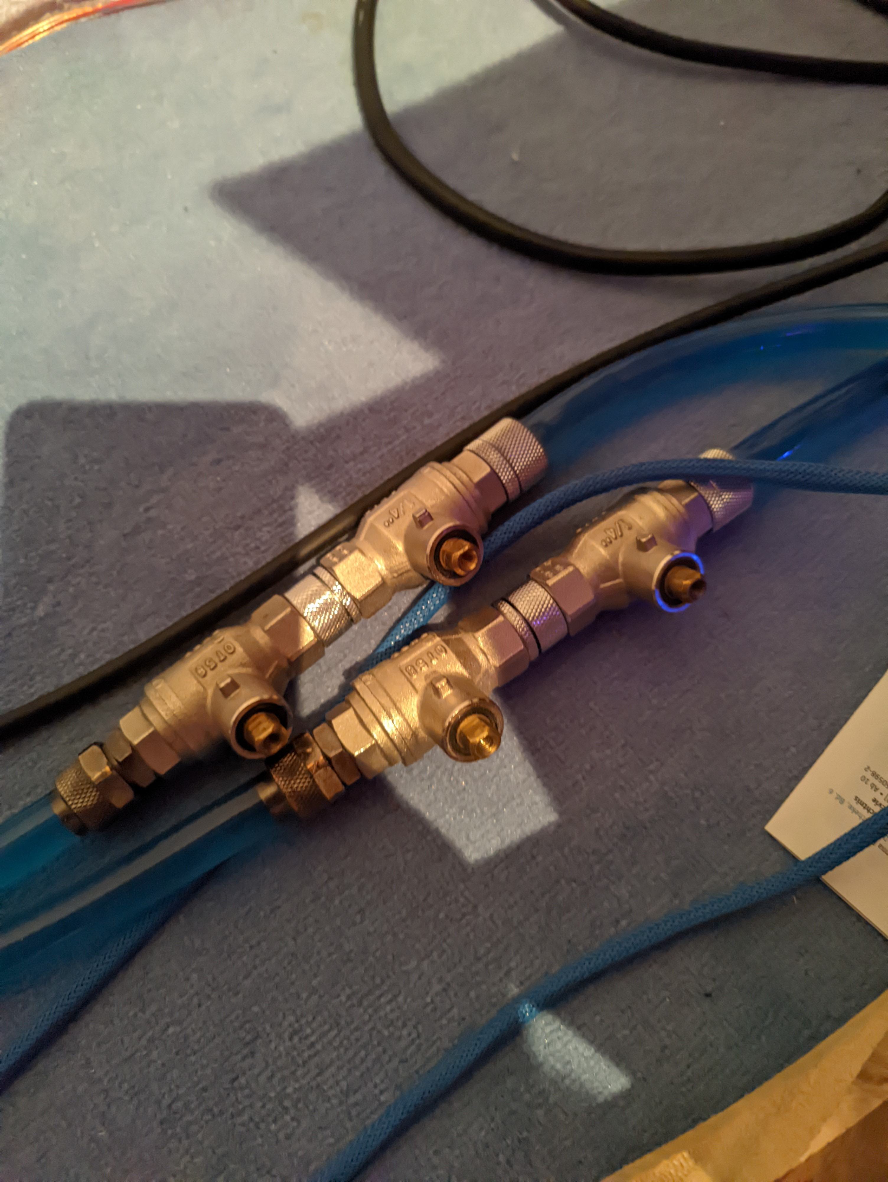

Bei den Kugelhähnen würde ich mal im Baumarkt / Sanitärbereich gucken, die sind garantiert billiger und tun ja genauso.
Habe ich beim Loop für meinen Sohn genauso gemacht und den fetten roten Griff einfach demontiert, der liegt in der Schublade und kommt bei Bedarf dran, wenn man absperren muss.

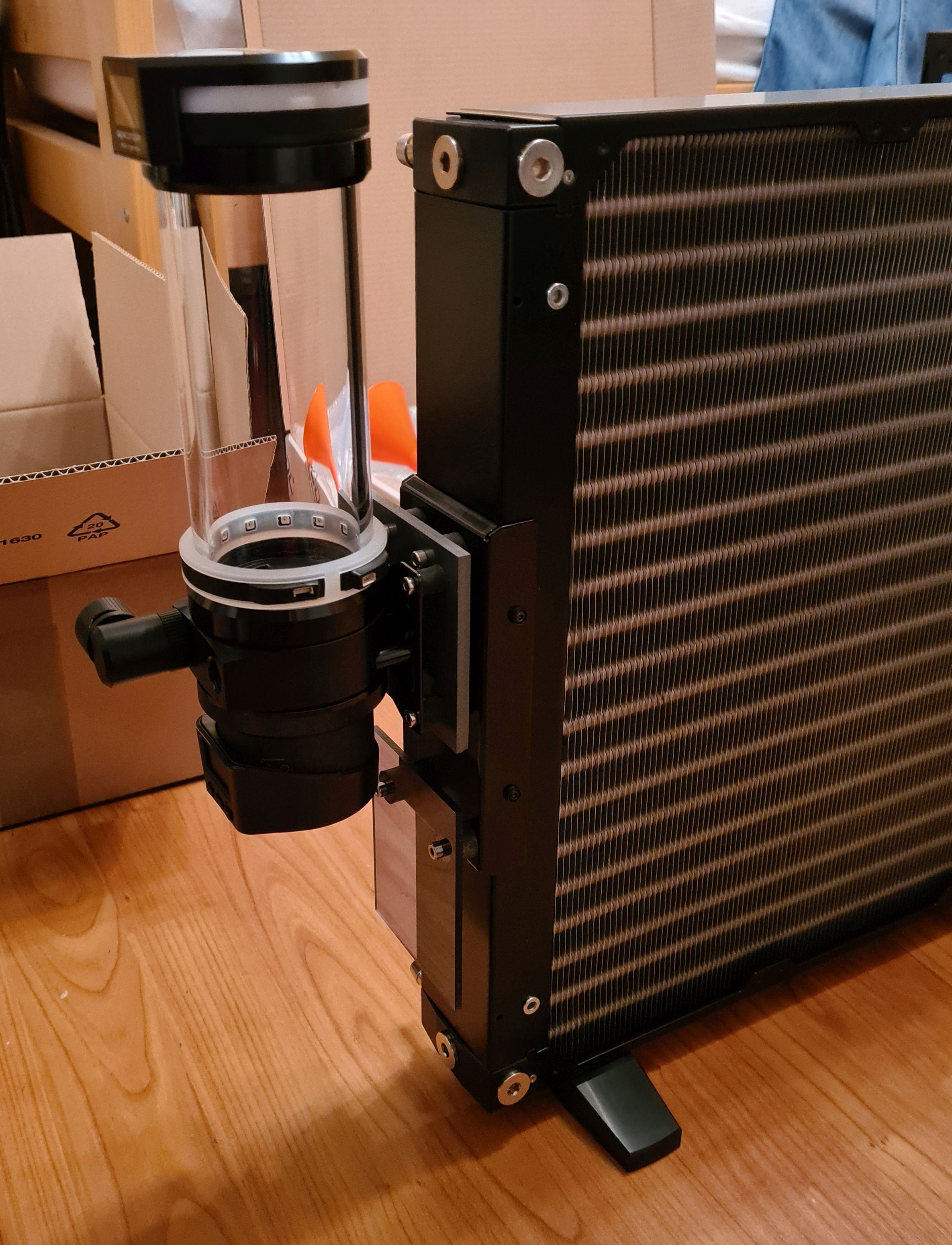

Ich würde auch die HEATKILLER Tube statt dem Aquacomputer Ultitube empfehlen, dann kannst du denn AGB ganz einfach am Mora befestigen oder selber eine Halterung zu bauen. @holzkreuz hat dir dafür ja alles nötige verlinkt. Eine D5 Next kannst du dann natürlich auch noch nehmen, wobei die auf dem Dachboden mit Display ja eher wenig bringt.

Naja, ist halt schon ganz schöner Aufwand, man braucht alleine schon 4 Kugelhähne. Die können auch undicht werden, auch die aus dem Sanitärbedarf, das hatte ich erst bei der Heizung. Man hat dann ja auch anstelle einer Abdichtung am Schnellverbinder zwei Kugelhähne und den Verbinder, also sogar mehr Fehlerquellen.
Nimm doch einfach sowas:
Schottverschraubung: https://www.aquatuning.de/wasserkue.../ig-schottverschraubung-pushin-industry?c=276
Passende Schnellverbinder:
Ich würde evtl. gleich auf beiden Seiten Schnelltrenner vorsehen, der Schlauch bewegt sich ja nicht mehr, der Mora vielleicht doch. Da sind die mit Innengewinde parktisch, die kannst du direkt reinschrauben. Ich habe so einen als zusätzliche Ablass-/Befüllungsöffnung:
Da geht aber kein Leakshield drauf. Man kann die Stand-Alone-Variante nehmen, dass ist dann aber auch Quatsch. Einfach das Blech für den Mora bestellen und passende Löcher rein oder eine kleine Zwischenplatte:
Aber nicht die Gummipuffer der Ultitube nehmen, die sind zu schwach. Einfach Abstandshalter, hört man ja eh nicht.

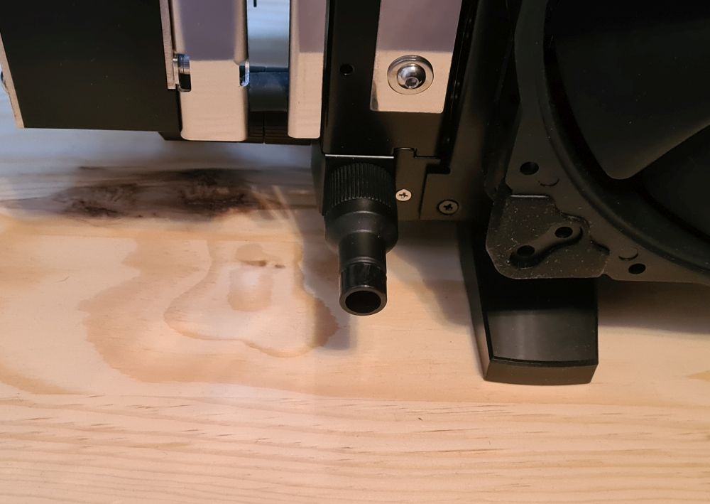

Das stimmt natürlich, wobei ich persönlich auch auf den Leakshield verzichten würde. Ich selbst sehe den Zweck dahinter nicht so richtig und man liest so oft von Problemen, dass ich gar keine Lust hätte mich damit zu befassen..
Die Tatsache, dass Kugelhähne auch undicht werden können, ist zwar faktisch korrekt, aber verglichen mit Schnelltrennies wohl ein echter Witz?!
Ich habe hier im Forum bestimmt von 50 Fällen undichter Schnelltrenner gelesen, aber nie von einem undichten Kugelhahn.
Letzten Endes ist das persönliche Präferenz, was man nehmen mag und beide haben ihre Vor- und Nachteile, die auch hier schon erörtert wurden.
