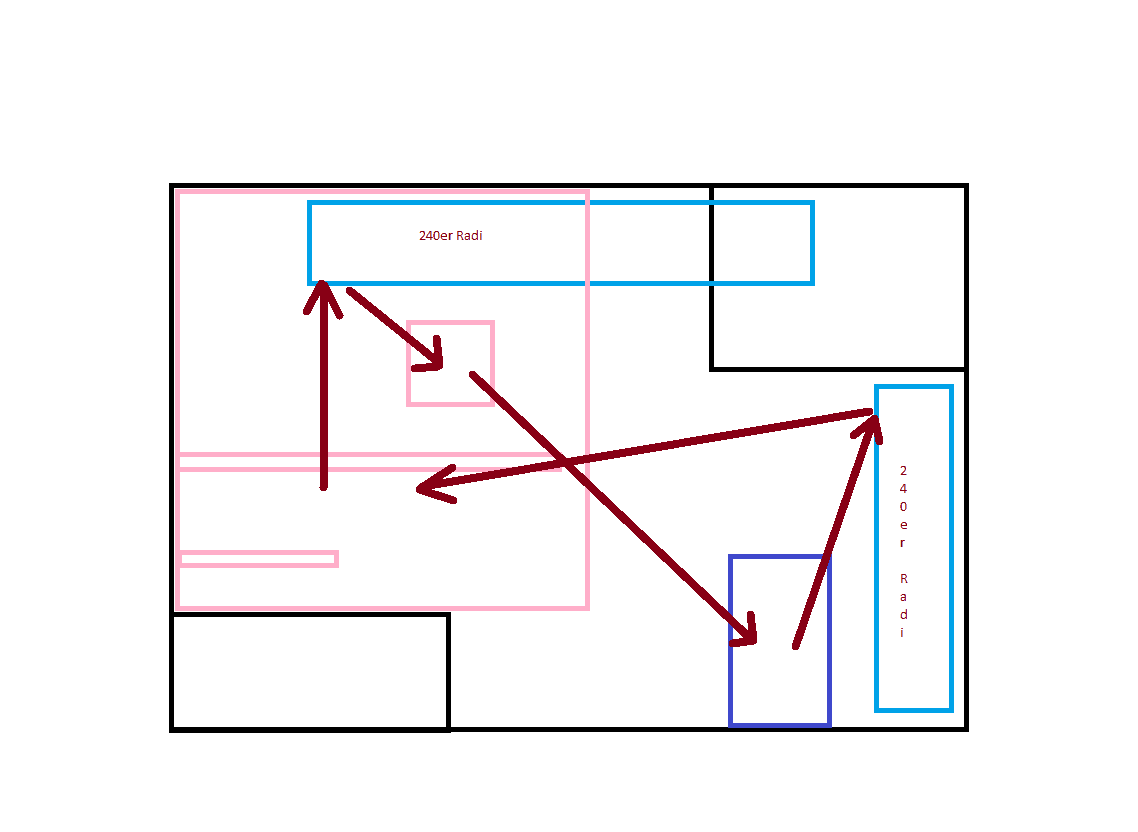

Kann ich das so machen oder habt ihr ne bessere Idee?
Ich hoffe die Zeichnung ist einleuchtend.
