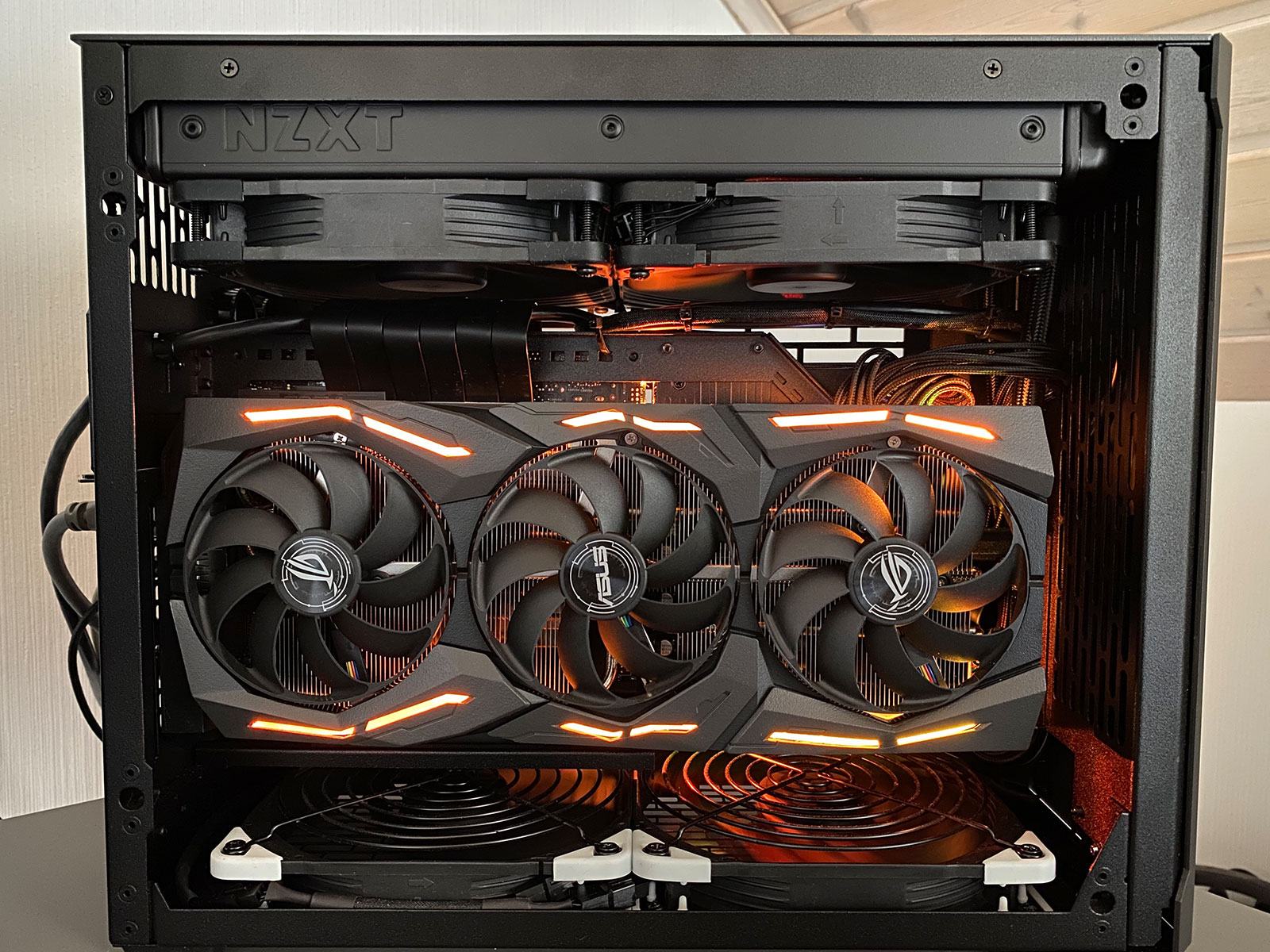

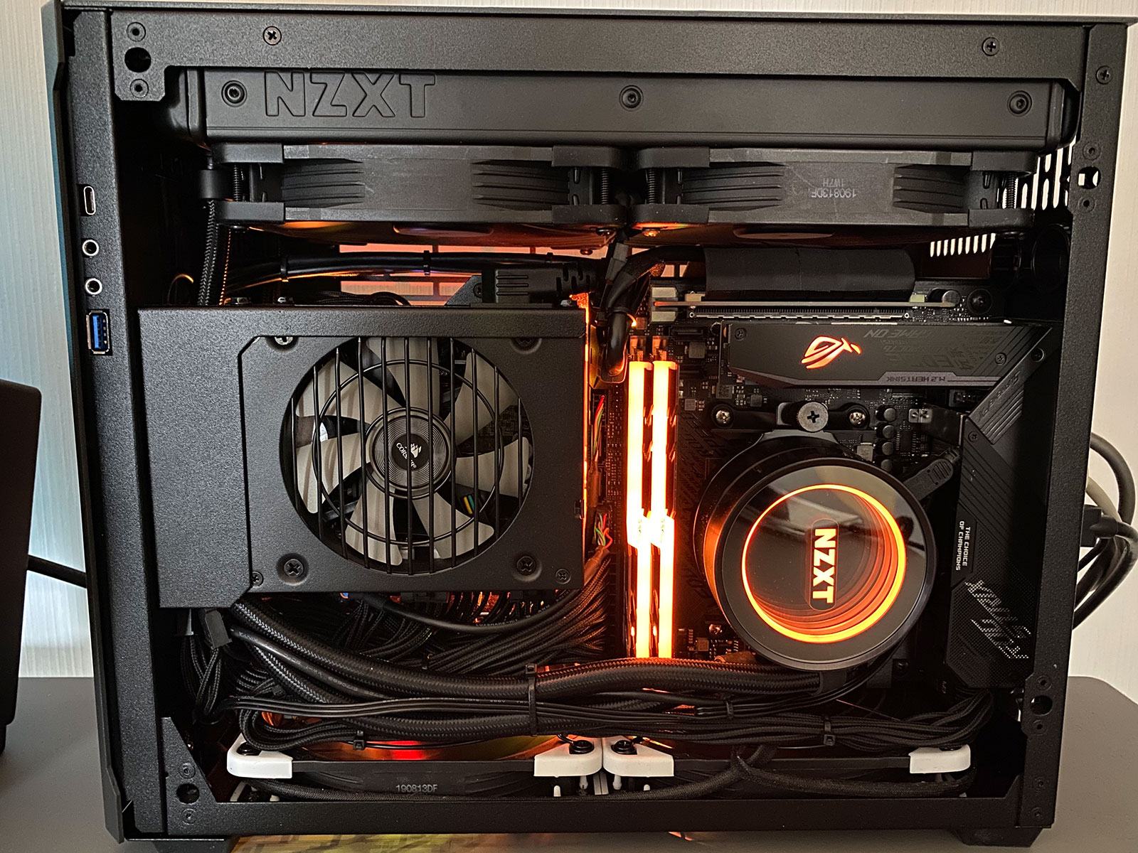

Hier noch ein paar Bilder, damit man sich evtl. eher ein Bild vom Platzangebot verschaffen kann:
GPU SEITE
CPU SEITE
Schwierig :) Generell: etwas externes kommt nicht in Frage ?
ehrlich gesagt ungern. ich habe auf reddit jemand gesehen, der einen custom loop reingebaut hat. am oberen radiator hat er wohl einen lüfter weggelassen und den dort gesparten platz für die pumpe genutzt. siehe hier
Also grundsätzlich kann man im SM580 einiges anstellen, aber angenehm wirds nicht... du hast ja schon den einen reddit link gefunden, aber es schwirren noch paar mehr builds rum, hier wäre eins mit Pumpe.
Um ne DDC oder alternativ ne kleinere Chinapumpe wirst du nicht rumkommen, wenn du alles intern haben willst. Mit der großen Grafikkarte wird das aber auch schon schwierig.
Unten könntest du nen XSPC TX240 mit zumindest einem normalen Lüfter reinpacken, wie im verlinkten Thread, mit nem 280er funktioniert bezweifel ich aber und damit ist der 240er wahrscheinlich die bessere Lösung. Oben 280 hast du ja eh schon, da weißt du wie das passt. In manchen Builds kann man bei nem ST30 280 V2 oder anderen Radis mit >2 Ports auf nen AGB verzichten und die zusätzlichen Ports zum befüllen verwenden, allerdings kommt man beim Sliger glaub nicht wirklich an die oberen Ports ran.

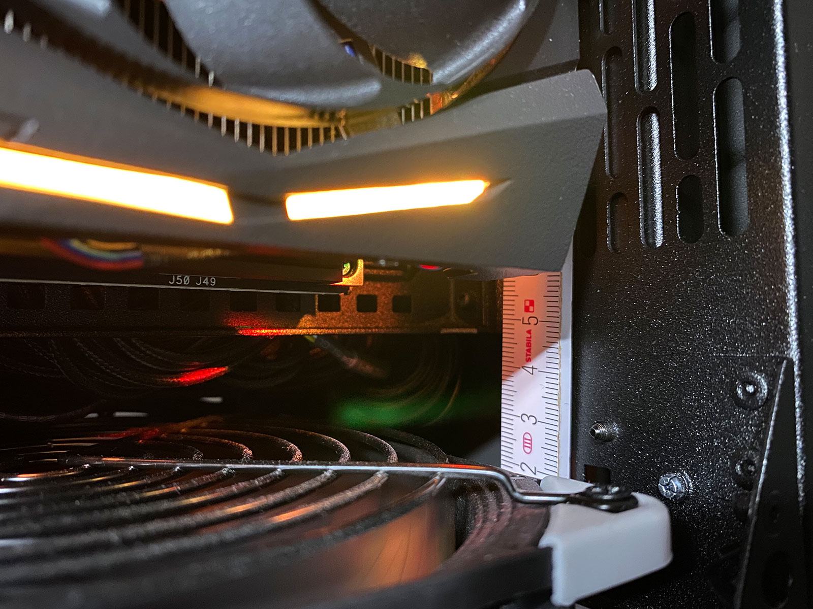

Evtl würde auch nur 280 oben, ein Lüfter unterm PCIE-Slot und ne Pumpe vorn gehen. da musst du mal nachmessen, wie viel Platz du unter der Grafikkarte noch hast. Einige Chinapumpen sind recht klein und leise (Bundy hat da sicher ne passende Empfehlung)
die frage ist brauch ich 2 radiatoren oder reicht der obere und unten bleiben die lüfter? swiftech apogee drive II scheint man nur in den usa zu bekommen und dann ab 150 € + Zoll, aber gut, wenn das die Lösung wäre, wäre ich bereit das zu investieren. Aber wenn die wohl auch nicht leise ist dann wohl nicht.
Platz wäre hier
