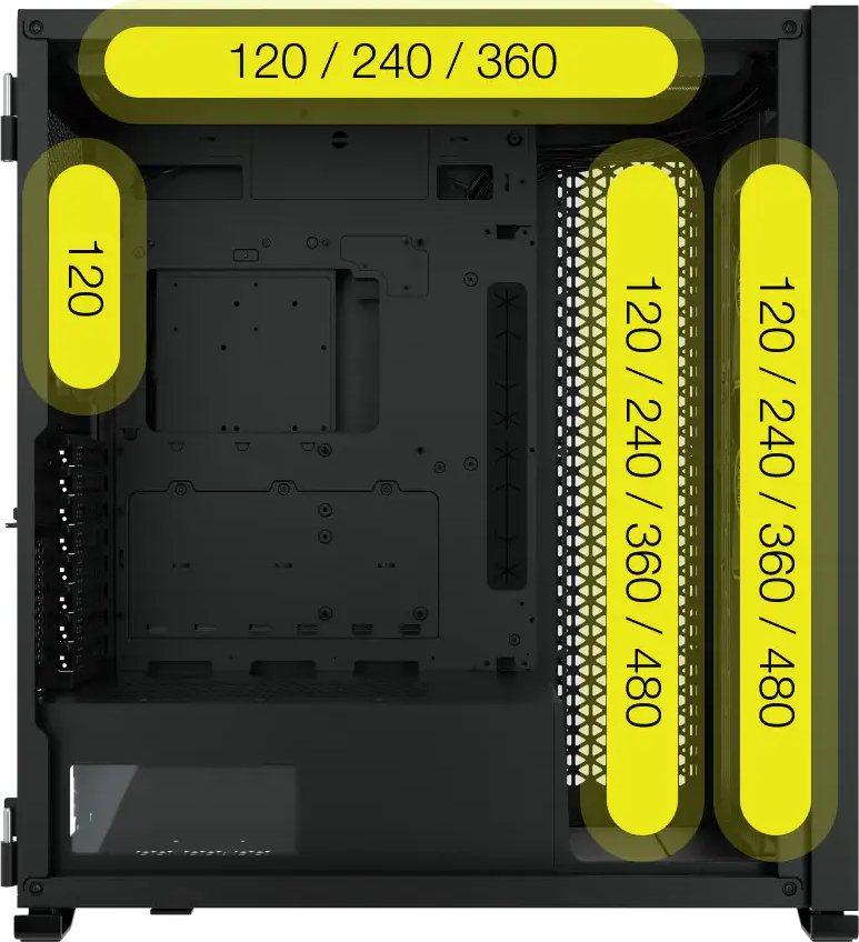

Laut Anleitung passen vorne bis zu 480 Radiotor rein und oben ein 420 Radiator.

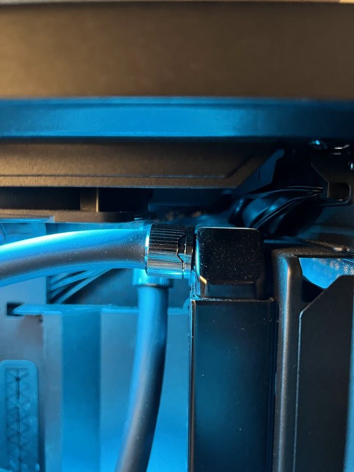

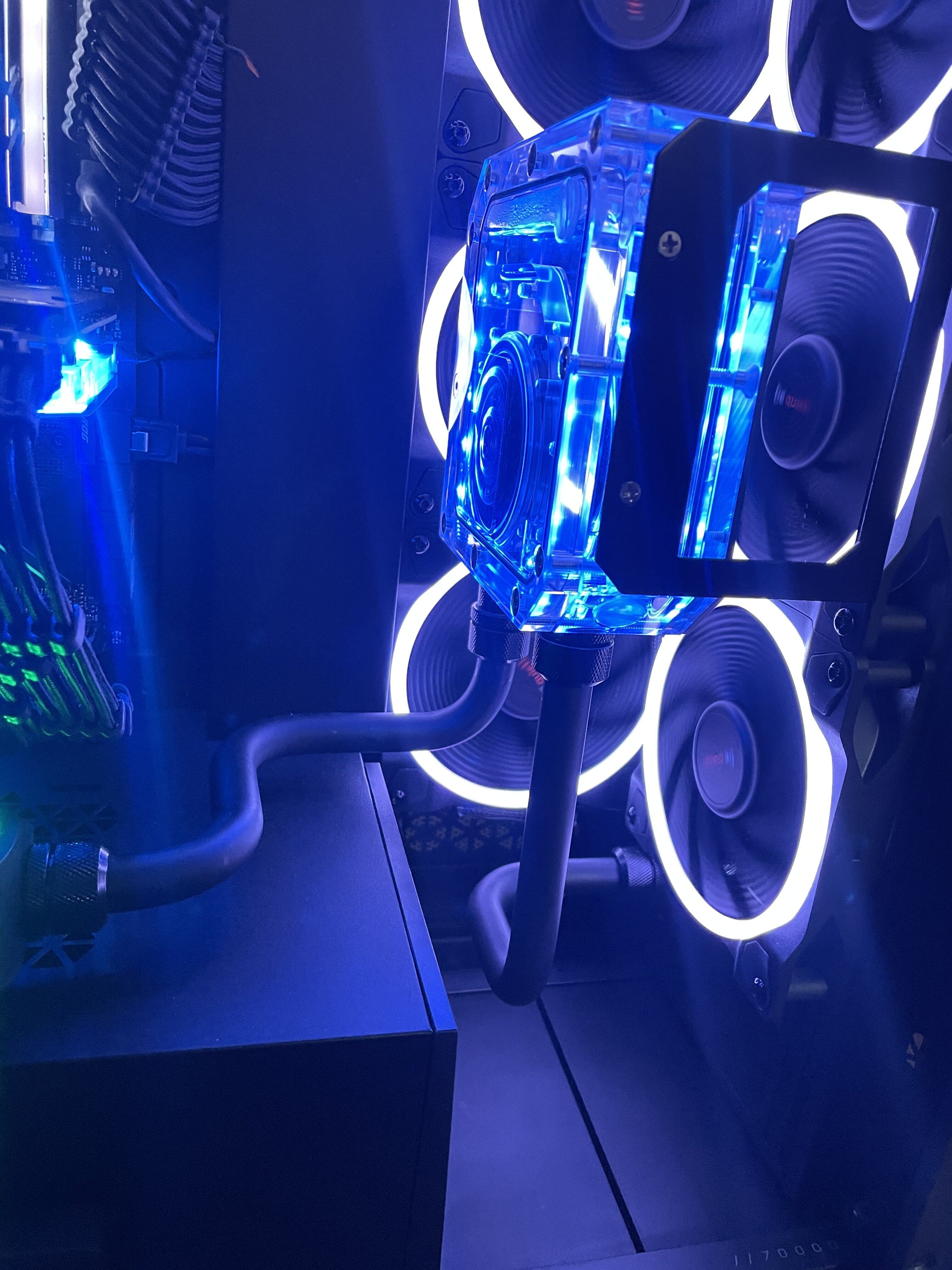

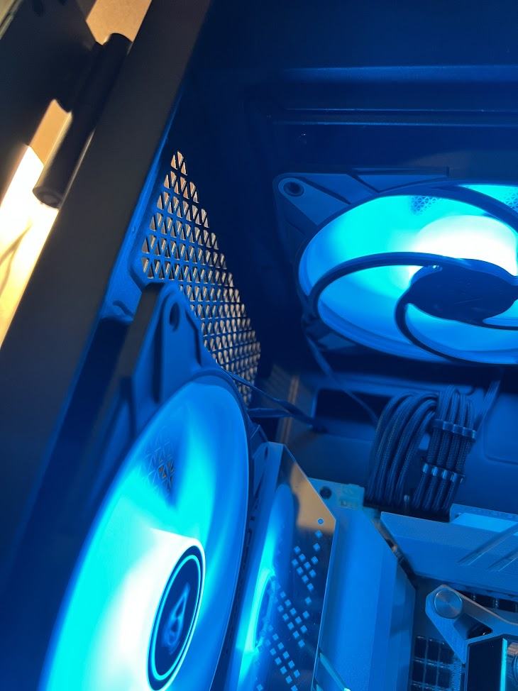

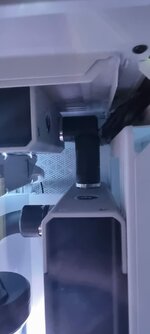

Ich habe das 7000D und in der Front einen 480mm Radiator verbaut und bin mir nicht sicher ob parallel noch ein 420er im Deckel passen wird.
Anbei mal drei Bilder, wie viel Platz da oben ist.
Bild 1:
Zeigt den 480er und einen 120mm Lüfter (habe oben 2x 140 und 1x 120 verbaut).
Bild 2:
Zeigt den Platz an der Rückseite mit den 140mm Lüfter.
Bild 3:
Nochmal die Front mit den 480er. Habe aufgrund meiner Anschlüsse vom 480er einen 120mm Lüfter verbauen müssen.

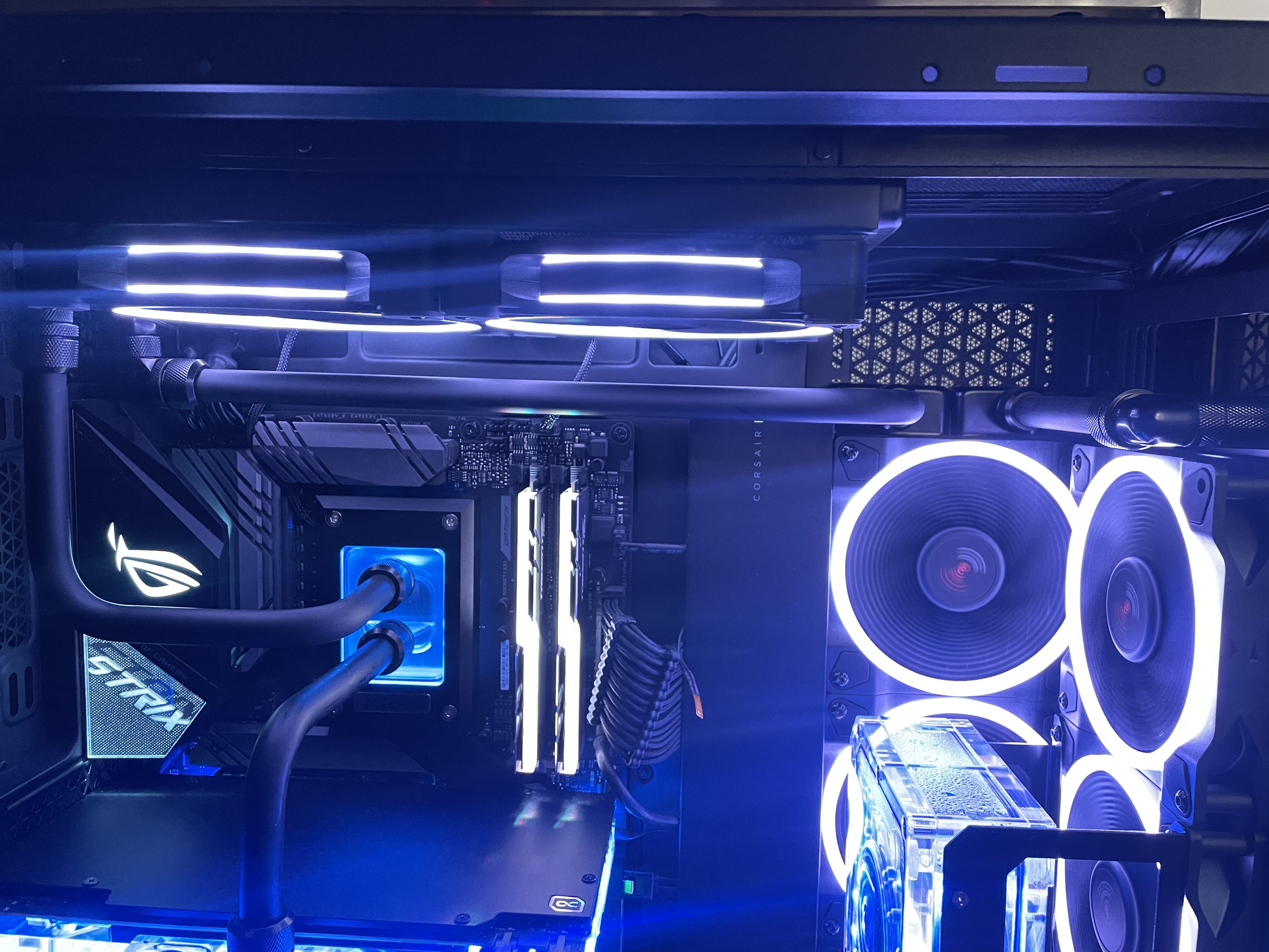

ggf hilfreich:
Ich glaube 480er und 420 wird nicht gehen.

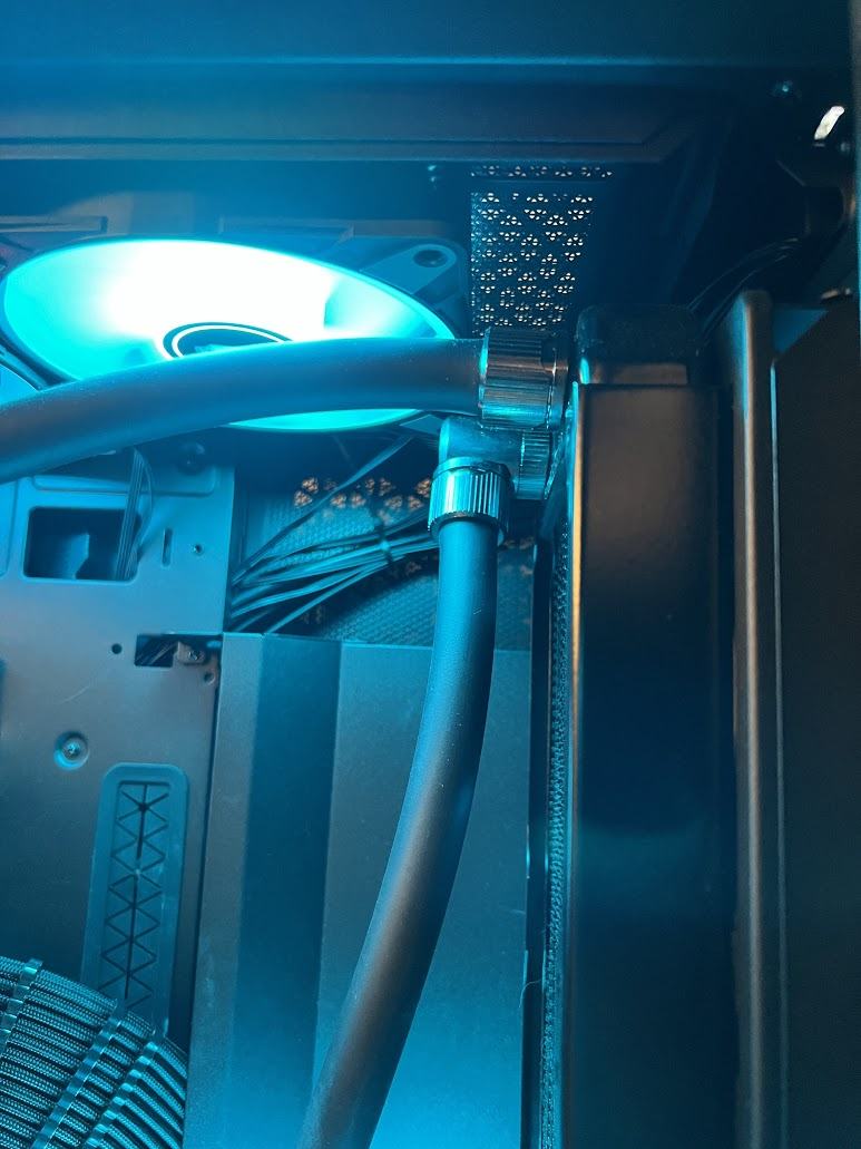

Ich habe P420M sowie einen P360M X-Flow und das passt gerade so. Musste die Verbindung über 90° Winkel machen was gut funktioniert, aber doch extrem eng ist. Der zweite Radi bringt definitiv was, mit einem 360er hätte ich die Komponenten nicht kühlen können, da wäre schon CPU grenzwertig geworden. Mein Kreislauf sieht wie folgt aus: Ausgleichsbehälter --> GPU --> CPU --> Top Radi --> Front Radi --> Ausgleichsbehälter.
Selbst die 2x 420mm die von Corsair angegeben werden eng.
Laut Anleitung kannst du 480er nur mit einem 360 paaren oder 2x 420. 480 und 420 wird definitiv nicht gehen.
Übrigens 420er Radi dürfte zumindest auf dem Papier sogar besser sein, da er doch mehr Fläche als 480er hat.

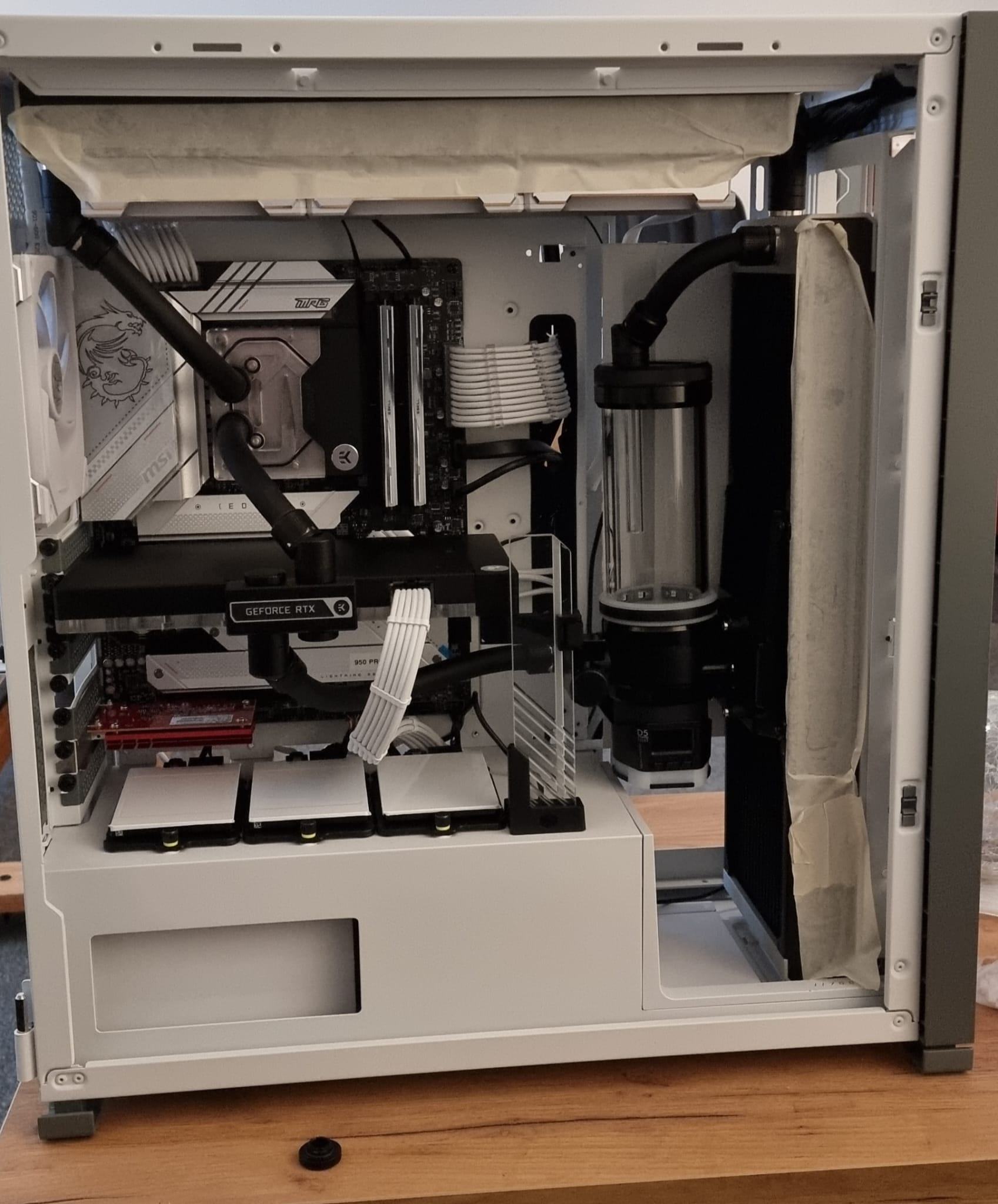

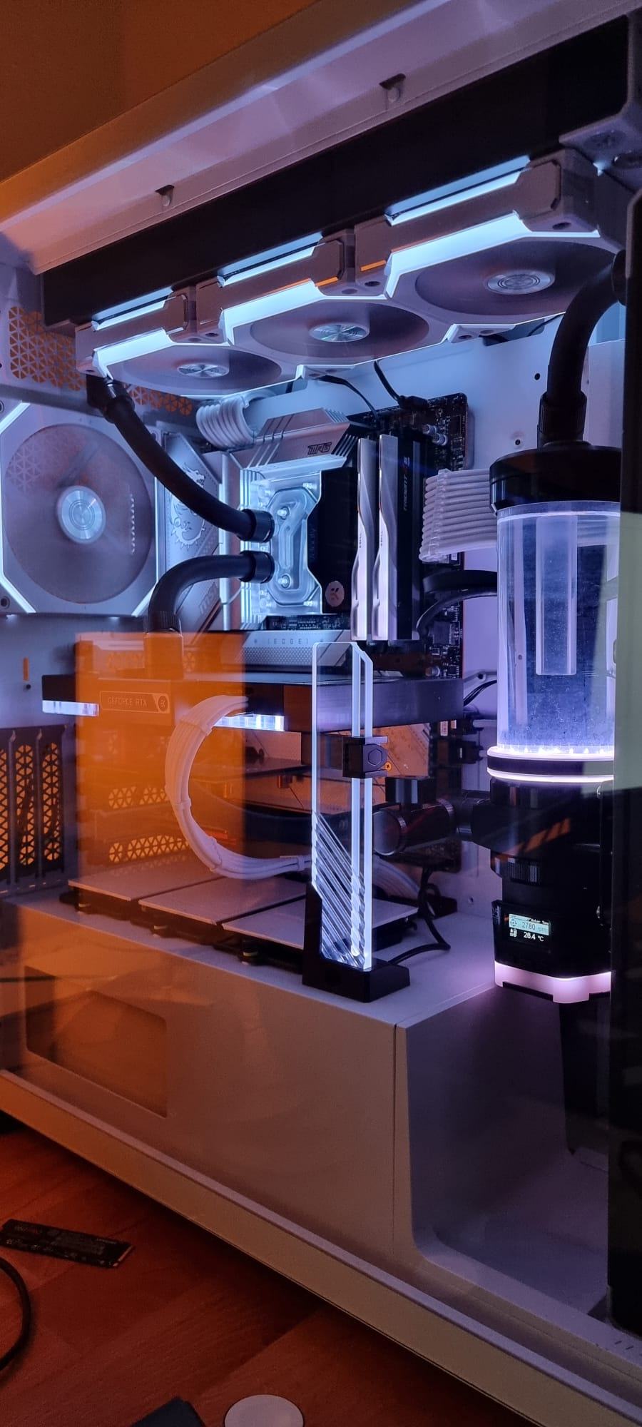

Muss hier @Sinnuspass zustimmen. quetschen ist dann auch nicht mehr schön, ich wollte ursprünglich 2x 420er einbauen, habe aber beim Ausmessen (habe mir Schablonen aus Pappe angefertigt) festgestellt, dass es zwar in der Theorie passt, aber man die Verbindungen extrem eng werden, wenn es überhaupt klappt.
Am Ende vermute ich, dass 420er und 480er Radis sich nicht viel nehmen, der 420er ist aber (zumindest in meinem Fall) ganze 6 cm kürzer. und somit kompakter, daher fiel meine Wahl darauf. 140er Lüfter sind definitiv leiser als 120 und fördern mehr Kühlleistung bei niedrigerer Drehzahl. 120er Lüfter haben höchstens Vorteil beim Luftdruck. Auch hier sollte der Unterschied zu vernachlässigen sein.
Die Dicke der Radis ist ebenfalls zu vernachlässigen, entscheidender ist die Fläche. Dicker Radi braucht mehr Luftdruck, hat dafür aber etwas mehr Fläche. Das wird sich in den meisten Fällen ausgleichen.

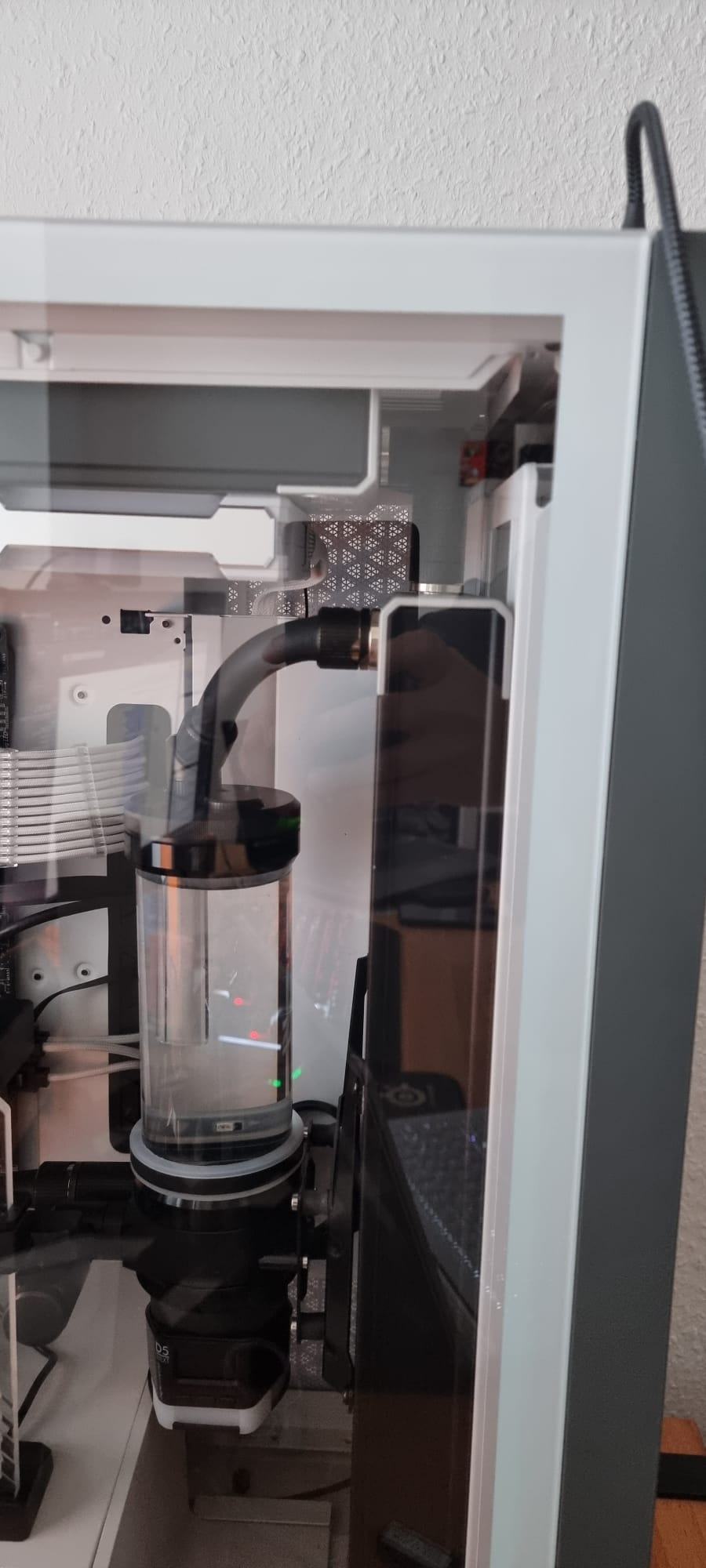

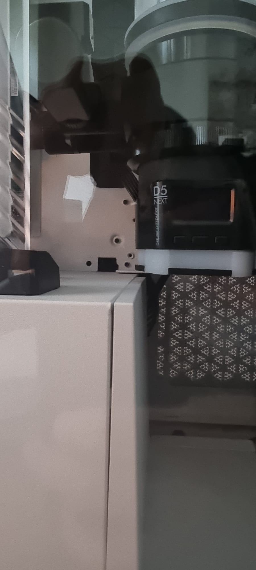

Ist mit einem Ultitube 150 Pro, der 200er war zu groß (den hatte ich zuerst), da war keine Verbindung mehr zum Radi (zumindest oben) möglich, da der Radius zu eng gewesen wäre.
Unten kann man den zumindest mit der Standardmontage über Lüftermontagekit von Aquacomputer nicht tiefer montieren ohne die Abdeckung wegzulassen, oder dünneren Radi zu nutzen.
Ich bin aber mit dem Ergebnis zufrieden, sieht gut gefüllt aus, nicht zu leer und auch sauber. Hatte extra X-Flow Radi für oben geholt, weil ich keine Lust hatte Schläuche durch halbes Gehäuse hängen zu haben, so ist der längste Schlauch zwischen AGB und GPU. Zudem habe ich einen Kugelhahn am AGB was Wartung deutlich einfacher machen wird.
Wichtiger Hinweis zum Ultitube: Wenn du Leaktester hast, teste das ohne den AGB, dieser lässt Druck sofort fallen. Ich habe Abschnitt zwischen GPU und vorderem Radi mit einem Leaktester getestet und danach den AGB angeschlossen. Hatte das erst mit AGB probiert und dachte er ist undicht, dieser hat aber im Deckel eine Membran, welche Druck und Luft rauslässt.
Vielleicht helfen ja die Bilder für besseren Eindruck.

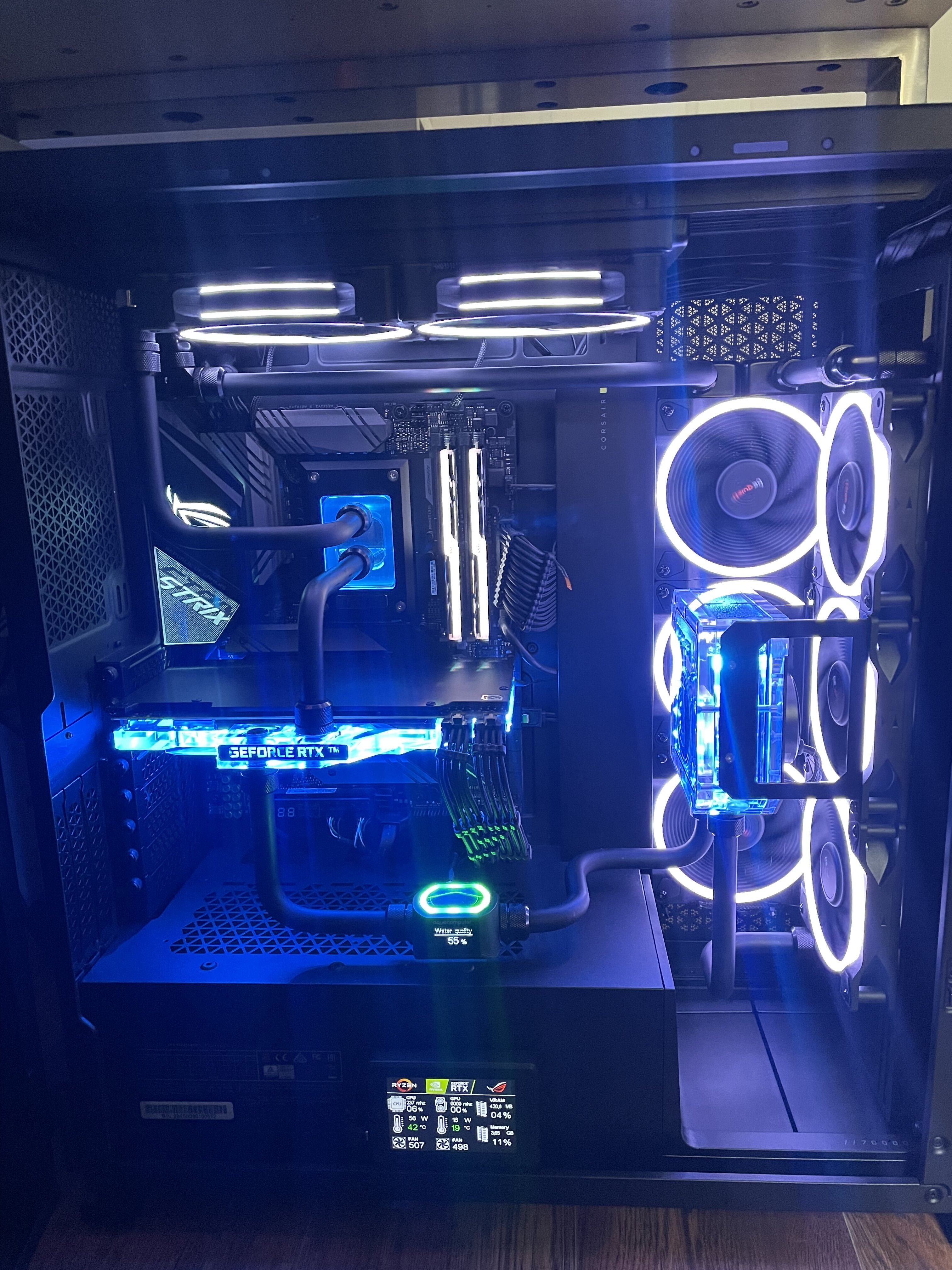

Ich habe vor einigen Wochen meinen Build im 7000D mit 2x 360 und 1x 280 (hatte ich noch von vorher) fertig gestellt. Die 360er sind vorne und an der Seite. Der 280er oben, dort hätte auch locker ein 420er reingepasst. Sind alles Nexxos 30mm Kühler.
Ich habe lange überlegt bzgl Lüfter Konfig. Wie vorher schon jemand sagte,spielen die dickeren ihren Vorteil nur bei Push/pull und/oder höherer Drehzahl aus. Dieser Vorteil ist aber nie so groß, dass er einen weiteren Radiator ersetzen würde, den man durch die höhere Dicke dann Ggf. nicht mehr reinbekommt.
Bei intake/exhaust habe ich mich an die Aussage von Corsair gehalten, dass die besten temps erreicht werden, wenn alle Lüfter auf exhaust sind. Intake ist rein passiv und geht super bei dem airflow Gehäuse. Sollte man z.b. zwei Radiatoren auf intake und den oberen auf exhaust haben, dann könnte man den oberen auch weglassen, der Verlust wäre gering. Ich hatte vorher so einen loop und habe Delta-T zwischen den Radis gemessen, der mit Abluft versorgte hat kaum gefühlt (0,2k vs. 2k).
420mm oben und 2x360mm vorne wäre eine plausible Konfig ohne gequetschte. Geht super in diesem Riesen Case.

Alles auf exhaust wird aber auch nur bedingt funktionieren, wo soll die Luft denn herkommen? Du erzeugst ja praktisch "Unterdruck" und das saugt dann die Luft aus allen Öffnungen/Schlitzen. Ist super wenn man alle 2 Wochen Staub putzen will.
Ich habe vorne intake und oben/hinten exhaust, durch die Reihenfolge des Loops funktioniert das 1A.
Oberer Radi baut den Großteil der Wärme ab, der vordere den Rest. Dadurch ist die Luft im Gehäuse selbst nur geringfügig wärmer als die Temps außerhalb des Gehäuses und der obere Radi kann immer noch die Hitze abgeben.
Was du auch nicht vergessen darfst es gibt auch andere Komponenten denen Luftzug im Gehäuse hilft (RAM, SSDs, VRMs)
Frage mich wo die Empfehlung bei Corsair so drin steht, habe ich in der Form noch nie gesehen.
Das Staubproblem ist der einzige Nachteil. Überall liest man, dass dies nicht funktioniert. Stimmt aber nicht, läuft super. Die Luft strömt easy nach über die Rückseite, zumindest beim 7000D.
In der Anleitung vom 7000D steht’s und in Videos vom YouTube Channel haben die nen Test gemacht. Case Temps waren so am niedrigsten. Sind bei mir ca. 3-4 Grad über Raum. Wenn du als einzigen intake nen Radiator hast, muss es ja zwangsweise wärmer werden im Gehäuse.
Der Top-Radiator mit Abwärme versorgt trägt bei deren Setup weniger zur Kühlung bei.
Dein Setup läuft mit Sicherheit auch sehr gut. Am Ende wird’s ne temp Differenz im Bereich der Messungenauigkeit sein.
