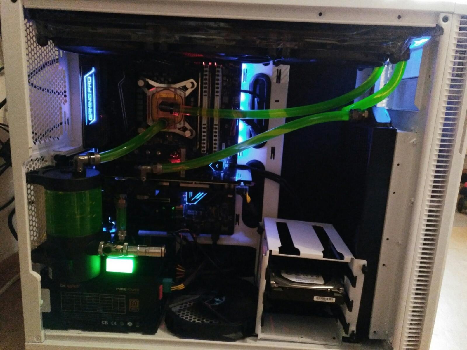

Kurzes Update:
Habe jetzt einen 420er und 280er Radiator verbaut.
Als Pumpe leistet die Magicool ihre Dienste.
Alles in allem bin ich zufrieden (Graka wird nur 45° warm, bei der CPU merkt man das man Kabylake echt köpfen sollte...)
wie warm wird das wasser ?
Gerade nach einer Stunde BF1 31,5° und Graka ging nicht über 41°
Glaube hatte gestern aber mal 33°
na das ist doch völlig ok !
insofern die geräuschkulisse für dich passt
