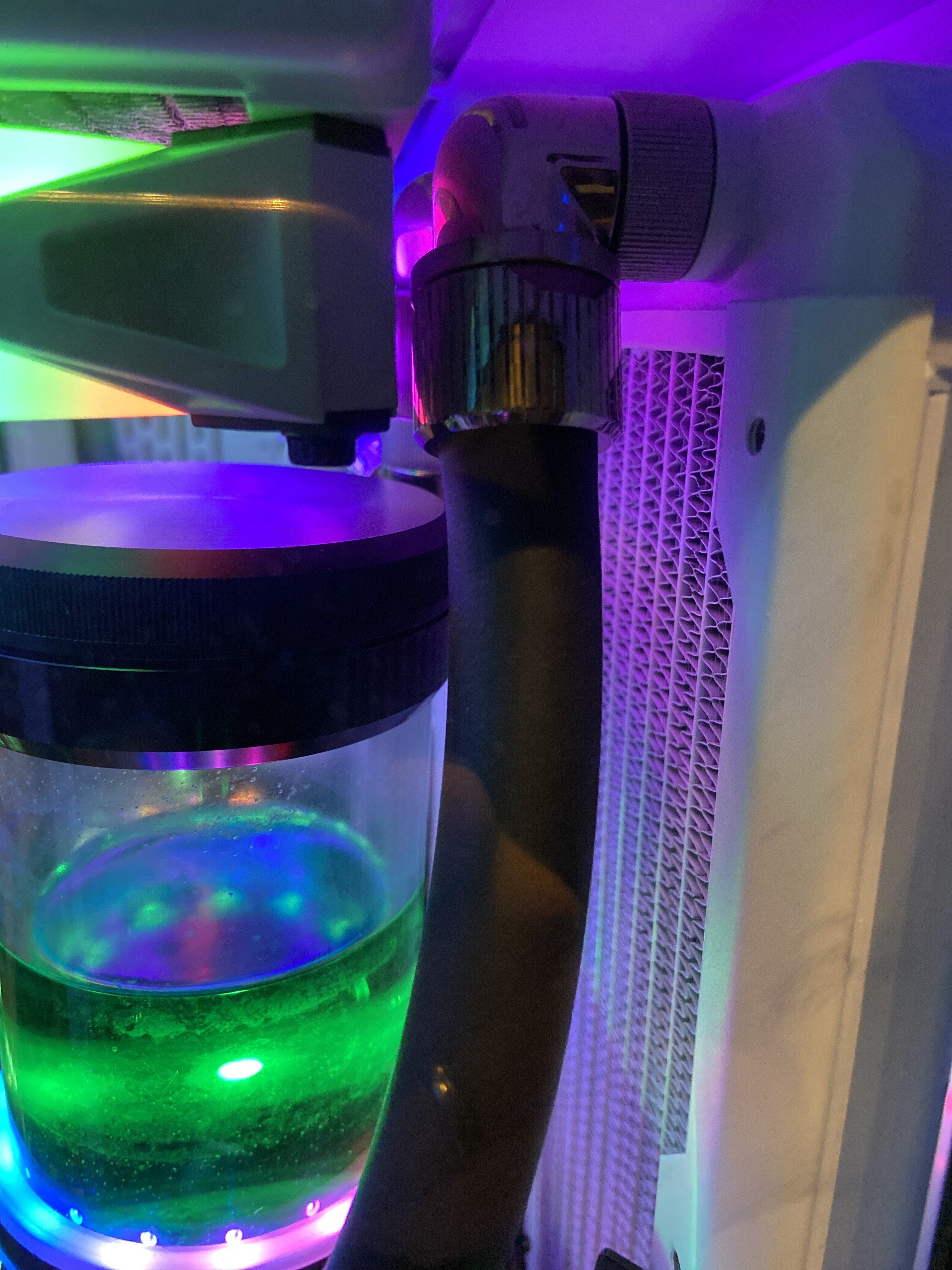

Hier in der Seite ist ein HWLabs Genesis GTS 360. Im Deckel ein XSCP Ultrathin 360. Schau mal wie eng. Oder du musst die Schläuche durch die Netzteil Kammer legen

Kannst du bitte mal den Abstand zwischen rechter Seitenwand und Radihalterung messen? Geht bei dir sicher leichter, als wenn ich das Gehäuse auspacke. :)
also eigentlich müssten in der rechten kammer radis bis 50mm passen.
problematisch wirds eben nach links und rechts
@NeKro-
du hast ja den radi vor der kammer platziert. wenn man ihn in die kammer setzt und die lüfter dann vorne wird das mit nem 90 grad fitting schwierig oder?
lösung ? extender?
Mache ich morgen, aktuell schlechtes Licht
Du meinst den Abstand in der Seitenkammer vom Radiator bis zur Seitenkammer ? :)

Den Abstand Seitenwand zur Kammerwand. Wie dick darf der Radi sein, der dort montiert wird?
Ah okay, jetzt habe ich dich verstanden :) reiche morgen nach, dann fidne ich auch in der Unordnung hier den Zollstock :)
Kannst du nicht die Lüftern in den Boden packen und darauf den 40mm Radiator? Das passt doch wenn du kein Vertical GPU Mount hast.
