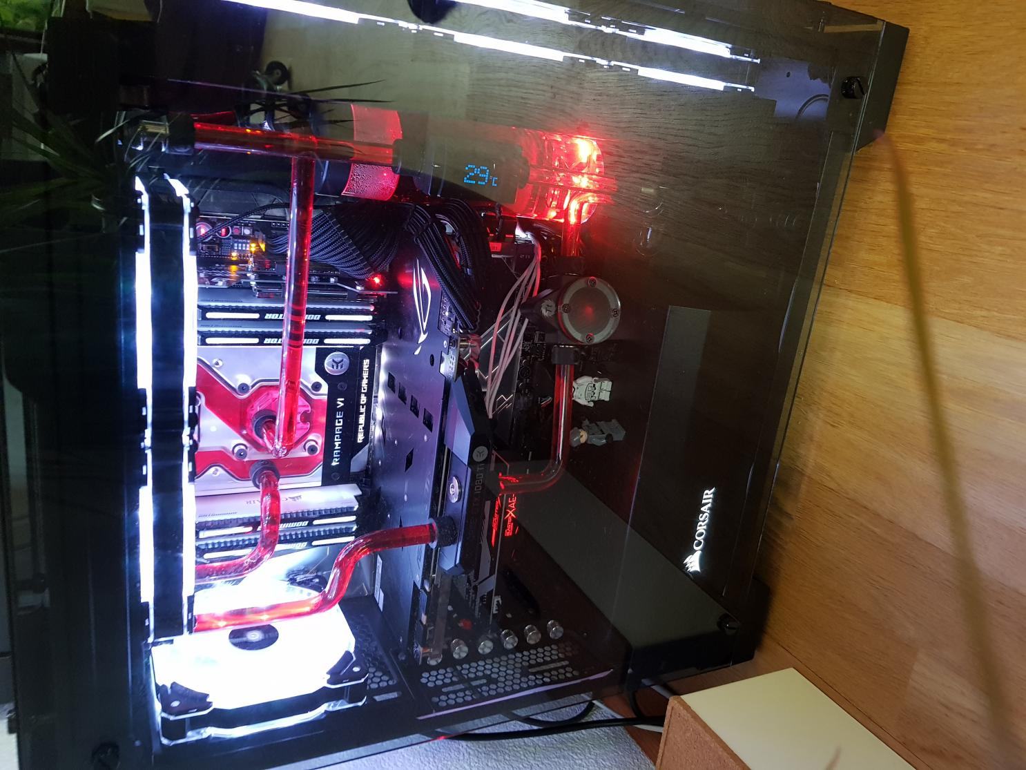

aktuelle besitze ich ein Corsair 570X Gehäuse, mit einem 360mm und 240mm EKWB Radiato, R6G Monoblock und 1080Ti GPU Block mit der XRES 140 Pumpe. Ich bin jedoch gerade bei den sommerlichen Temperaturen etwas unzufrieden mit den Temps, diese gehen dann teils schon über 50° bei etwas Last (allein schon bei Photoshop), das Wasser ist auch von EKWB und wird teils auch bis zu 40Grad warm. Die Pumpe dreht mit 4800rpm
Nun habe ich überlegt zu einem Thermaltake Core P5 Gehäuse zu wechseln, Frage passt das da mein ASUS Rampage VI Extreme ohne Probleme rein? Jemand Erfahrung?
Ich würde gegen einen XSPC Xtreme Radiator RX480 V3 - 480mm tauschen, den Monoblock gegen einen XSPC RayStorm Neo CPU Block, da ich die CPU köpfen möchte und das Skylake-X Direct Die Frame von der8auer verwenden möchte, leider ist der Monoblock nicht mit dem Frame kompatibel.
Pumpe überlege ich zwischen der XSPC D5 Photon oder Thermaltake Pacific PR22-D5. Ich habe mal ein Bild vom aktuelle Build angehangen. Temp bei 29°, bei 20° Zimmertemperatur. Wird es wärmer, fängt es an rapide zu steigen. ich weiß nicht, was ich falsch mache :(
Was könnt ihr empfehlen?

Was du falsch machst?
Rein von meiner Erfahrung her hast du zu wenig Radiatorfläche für deine Hardware.
Hast du noch Platz für nen weiteren Radi?
1* 480 er Radiator wird auch zu knapp werden.
Nö das problem ist das Gehäuse.
Wenn es keine frische Luft ziehen kann wird das Wasser halt warm.
Ist derzeit bei vielen Gehäusen so , aber wenn man nicht logisch denkt beim kauf , dann kauft man eben zweimal.
Trotzdem sieht die Wakü schick aus :)
wenn es kälter werden soll und du dein Case behalten willst , dann kauf dir ein Mora und klemme den zusätzlich mit an.

Das Case hatte ich bereits lange vor der Wakü. Ich finde es zu klein und zu eng für wirklich frische Luft. Ich bin gerne offen für Ratschläge welches Case gut geeignet ist. Sollte aber möglichst mit Glas sein
Hatte eigentlich gehofft das Corsair 1000d kommt endlich aber nix da. Platz für einen weiteren Radiator ist nicht wirklich leider :(

Belüftet wird folgender Maßen.
Vorne 3x 120mm Luft rein. 1x 120mm hinten Luft raus. 2x 120mm Lüfter oben raus.
La
Lass ich Bench und Stress von CPU-Z laufen geht's auf über 70Grad. Kann man in dem Core P5 oder P9 2x 420mm/480mm verbauen?

Dreh mal die oben um.
Bei nem 16-Kerner ist das kein Ding, da geht noch mehr. Selbst die 6-8 Kerner landen in den Regionen. Erst das mit den Luffis machen (ist ja bei dir in 2 min erledigt) und dann mal nen richtigen Test aka Prime ohne AVX. Ggü dem Monoblöckchen kann natürlich jeder andere Kühler nur besser abschneiden, aber wir reden hier nicht von 20K.

Wie sieht es den bei dir mit einem externen Mora aus? Den brauchst du nur mit in den Kreislauf aufnehmen und du hast die optimal Temperaturen, auch im Sommer.
Hab das normale O11 mit 2x 360er intern und einem Mora 420 extern. Meine Temperaturen sind sehr gut und du kannst dein Case behalten.
Extern lässt der Platz und die Katzen meiner Frau nicht zu. Ist mir zu unsicher :d

Ich kann dir sagen, dass du nichts falsch machst, denn ich habe auch relativ hohe Temperaturen.
Die Wassertemperatur geht bei voller Last (Prime AVX + Heaven 4.0 Bench) bei komplett offenem Frontpannel und Decke (sprich die Lüfter liegen komplett frei) an die 42 °C. Raumtemperatur sind etwa 24 °C und die Lüfter drehen mit ~ 900 RPM. Das ganze bei geschlossenem Frontpannel und Decke und ich komme an die 46 °C Wassertemperatur.
Die X299 Plattform ist einfach sehr heiß, man muss also massiv Radiatorfläche haben, um die Wassertemperatur auf ein mit Z270 oder Z370 bekanntes Niveau zu bringen. Das gleiche System mit 7700K @ 5 GHz und 1.34V hatte beispielsweise unter Volllast (Prime AVX + Heaven 4.0 Bench) Wassertemperaturen von um die 10 °C weniger.
Dies ist auch ein Grund warum ich mir demnächst das Lian Li O11 Dynamic hole und dann 3x 360mm EK PE Radiatoren verbaue. Ich habe noch seit knapp 9 Jahren einen MO-RA2 PRO, der aber seit 4 Jahren wortwörtlich verstaubt. Ich werde diesen vermutlich mal komplett abschleifen (war damals lackiert worden, da mir das Silber nicht so gefällt) und neu lackieren und dann nochmal reaktiveren. Diesmal aber mit Schnellkupplungen und selbst gelötetem Stromstecker + Buchse, denn das war ein Hauptgrund, keinen MO-RA mehr zu verwenden, weil es einfach eine unsägliche Tortur war, das System zu warten ohne jegliche Trennmöglichkeit.
Kurzum, du machst nichts falsch, aber brauchst einfach mehr Radiatorfläche, wenn du das ganze bei einer einigermaßen moderaten Lautstärke kühl halten willst.

Ich habe mal ein Bild von meinem Case gemacht, da ich jetzt wieder zu hause bin :fresse:
Ich hoffe man kann es sehen, dass vorne nicht genug Platz ist. Dann kommt noch dazu das die Halterung 3cm hinter dem Glas befestigt werden muss.
Auch wenn man ein bisschen basteln würde, wäre ein Radiator mit Lüfter ( ca 6cm) zu dick. Deswegen habe ich es so gemacht und es funktioniert einwandfrei.
Bei mir ist auch einen 250ml AGB verbaut.
ich habe alles versucht vorne und oben einen 360er rein zu bekommen aber es hat nicht geklappt.
Vielen Dank für die Hilfe. Dacht das O11 ist größer
