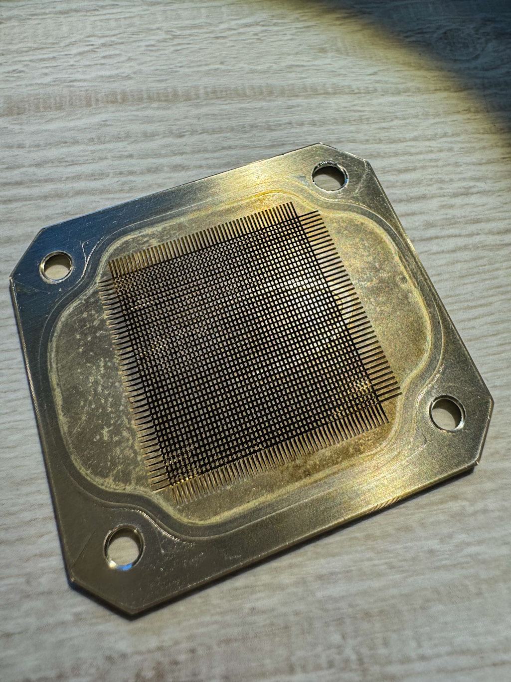

Anhang anzeigen 1006387Du meinst so ? Sinusspass?

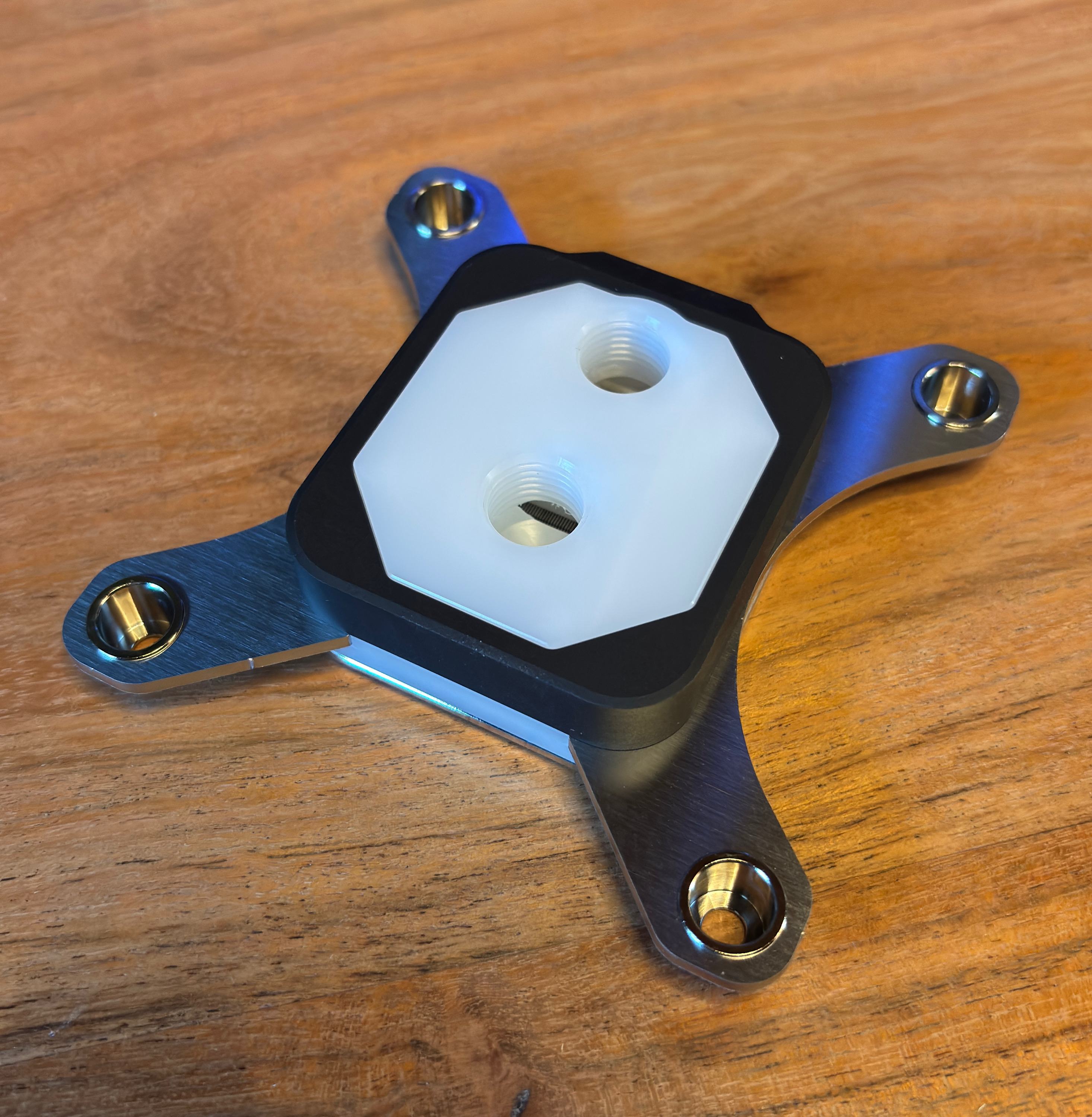

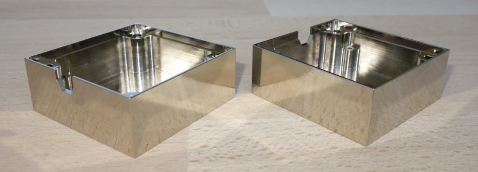

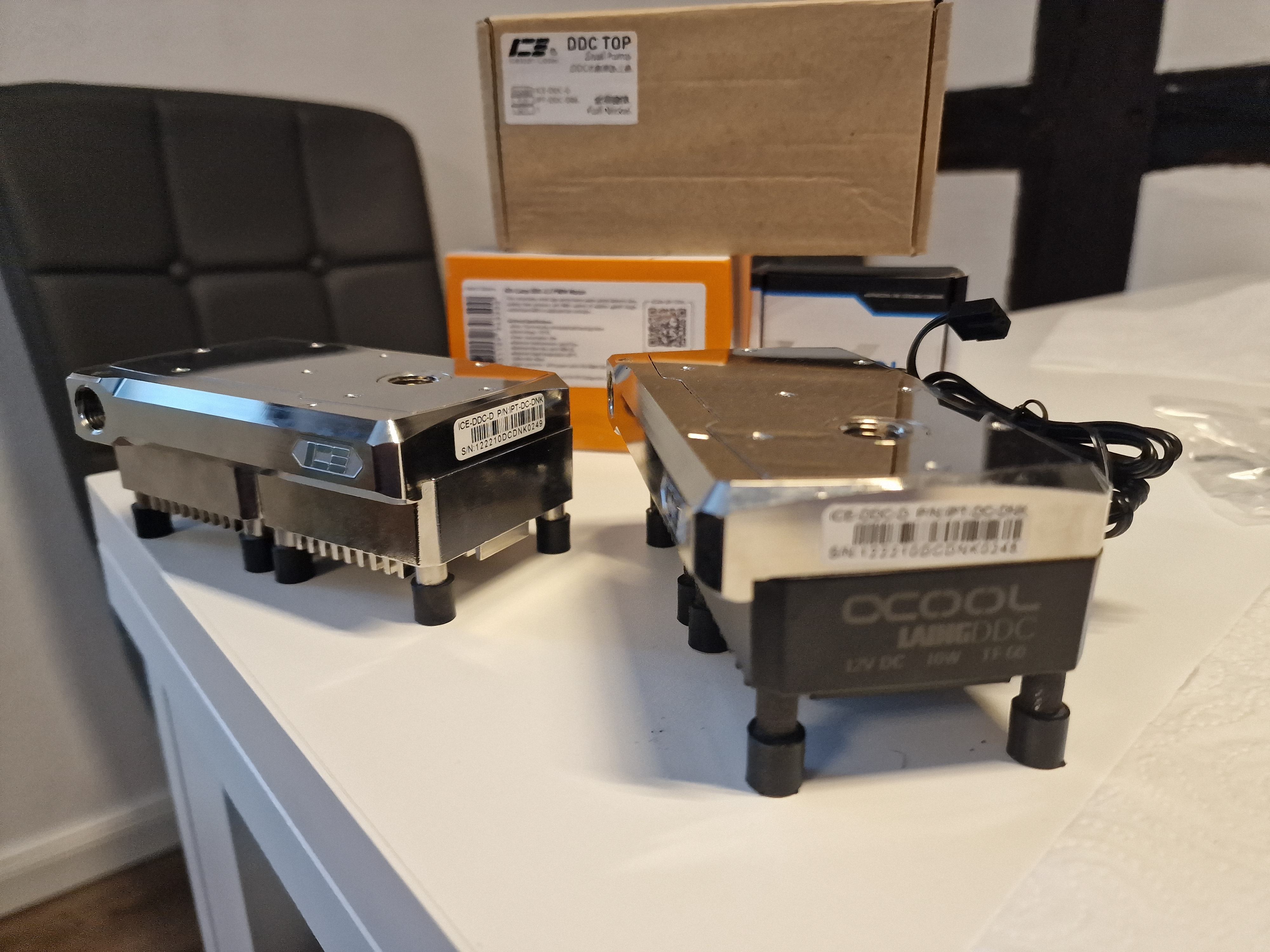

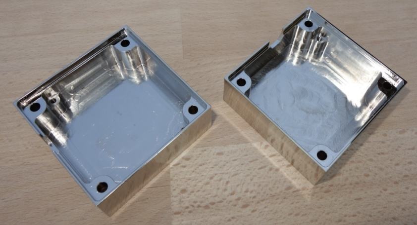

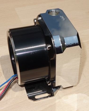

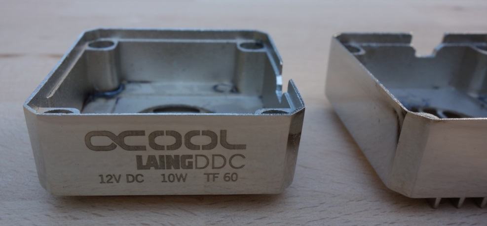

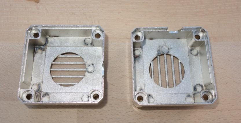

Noch als Ergänzung: Ich bin nicht sicher, ob das bei dir die ALC Gehäuse mit Kühlrippen sind. Falls ja, hatte ich die zuerst auch mit dem Iceman DDC Dual Deckel im Einsatz. Aber die waren bei mir in der Qualität der Beschichtung nicht konkurrenzfähig:

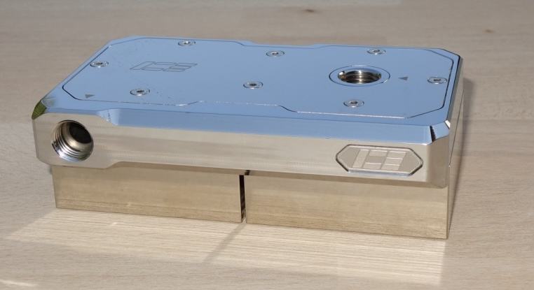

Hier nochmal im Vergleich die Iceman DDC Gehäuse:
Das sieht halt einfach schick aus. Wenn sie damals erhältlich gewesen wären, als ich mich vor 5 Jahren eingedeckt habe, hätte ich auch die Dualtops vom Eismann und keine von ALC.
Dass auf Aliexpress damals die Iceman DDC Deckel und Gehhäuse nicht verfügbar waren, kann ich auch bestätigen. Deswegen habe ich sie mir auch im Sommer 2018 auf Taobao über Yoybuy gekauft. Das hat vergleichbar problemlos funktioniert wie die üblichen Käufe bei Aliexpress.
Der Kaufpreis lag damals bei 33$/Stück für die beiden DDC Iceman Gehäuse und 57$ für den DDC Dual Deckel.

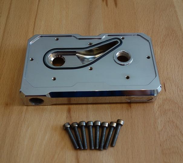

Jetzt weiß ich nichts über die Größe des Verbindungskanals im IC-Top

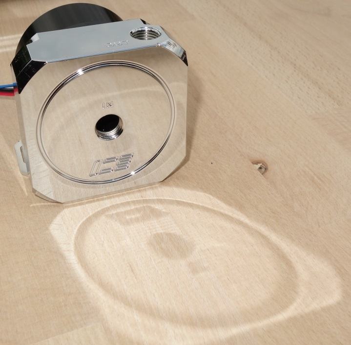

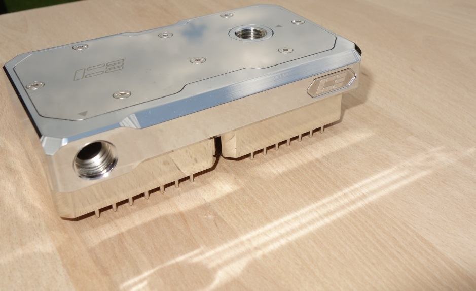

Da ich immer alles zerlege und idR auch ablichte, kann ich dir da weiterhelfen:

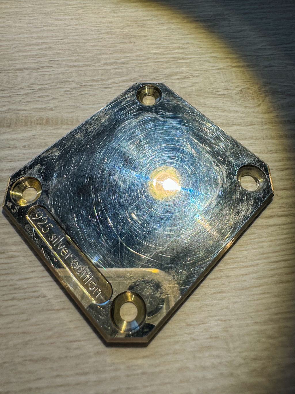

Wovon ich leider kein Bild gemacht habe: Die ausgelaserte Abdeckung beim Iceman DDC Dual war nach meiner Erinnerung aus Edelstahl und auf der Innenseite blank aka nicht beschichtet worden.
Dasselbe Spiel bei Iceman D5 Single Top (ging 2020 an
@estros) beim Standfuß. Dessen Unterseite ist aufgebaut durch die Standfläche nicht zu sehen, aber auch blank aka nicht beschichtet worden:
Völlig unproblematisch, da nicht sichtbar. Ich fands damals aber etwas zum Stirnrunzeln.

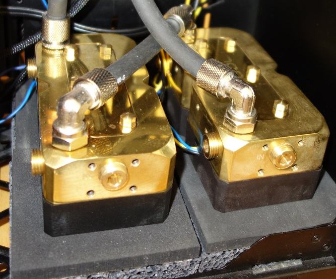

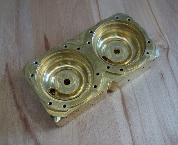

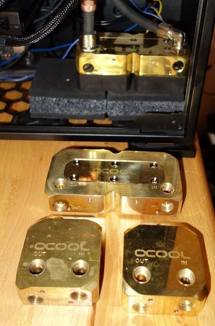

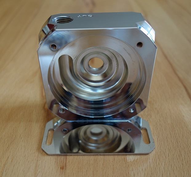

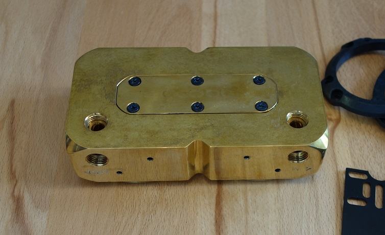

Beim ALC D5 Top (ging 2021 an
@patrock84) ist die Abdeckung für den Verbindunsgkanal aus Messing:

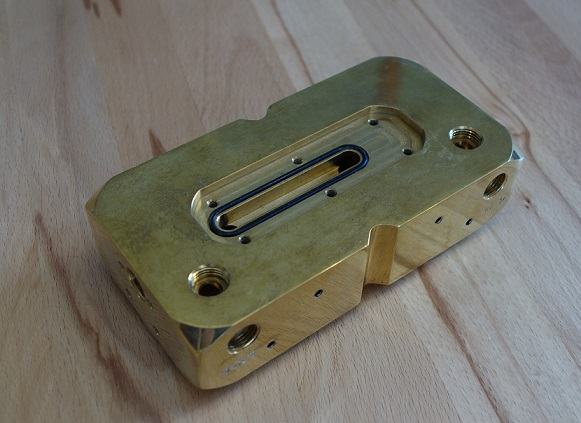

Bei meinen ALC Dual, für die ich mich inzwischen endgültig entschieden habe, ist die Abdeckung für den Kanal auch aus Messing:
Was jetzt aber defintiv noch fehlt, sind vier DDC Gehäuseboden, ohne Öffnung auf der Unterseite wie die Iceman DDC Gehäuse, in blankem Messing. Passend zu den beiden ALC DDC Dual Messing Deckeln.

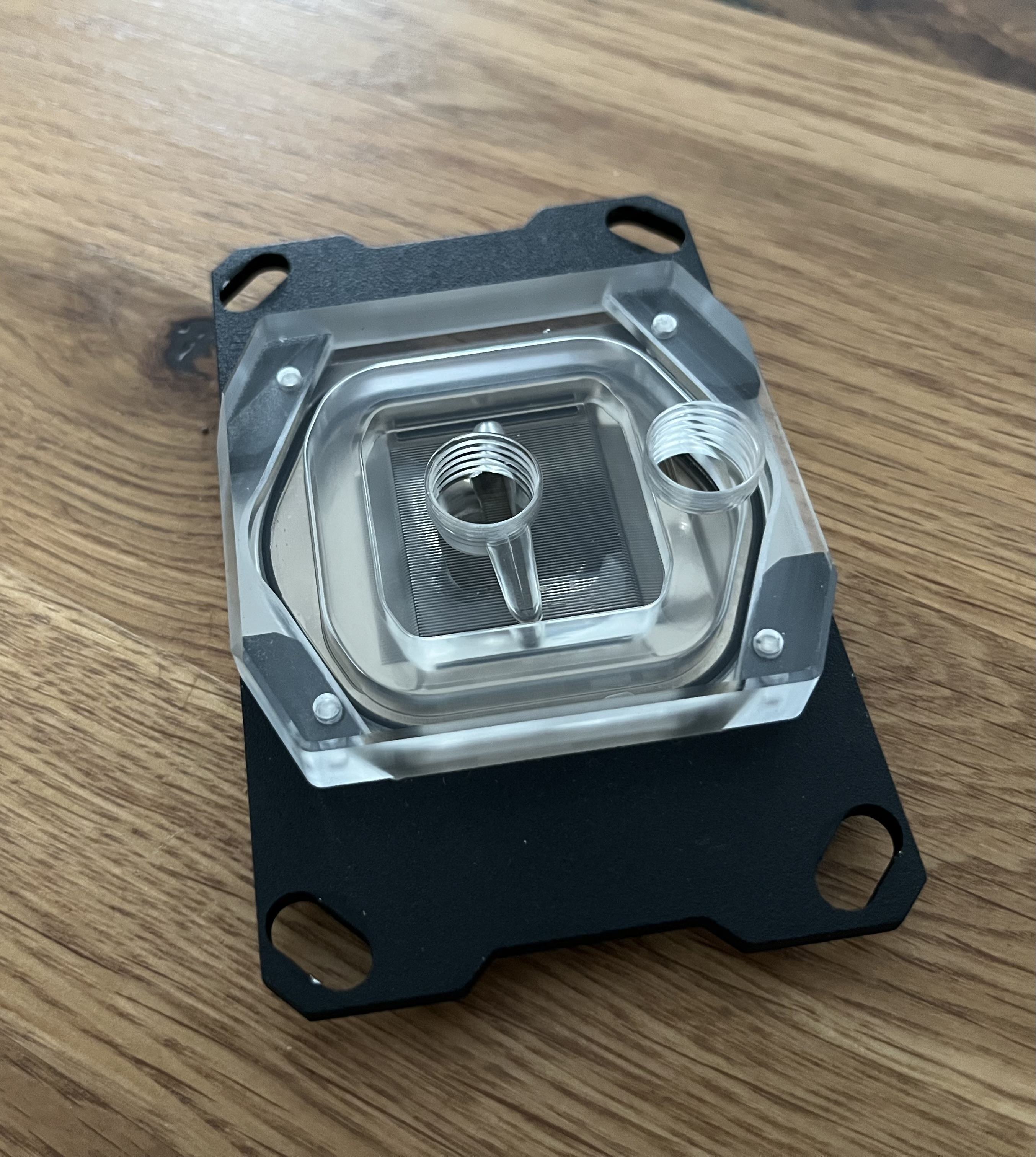

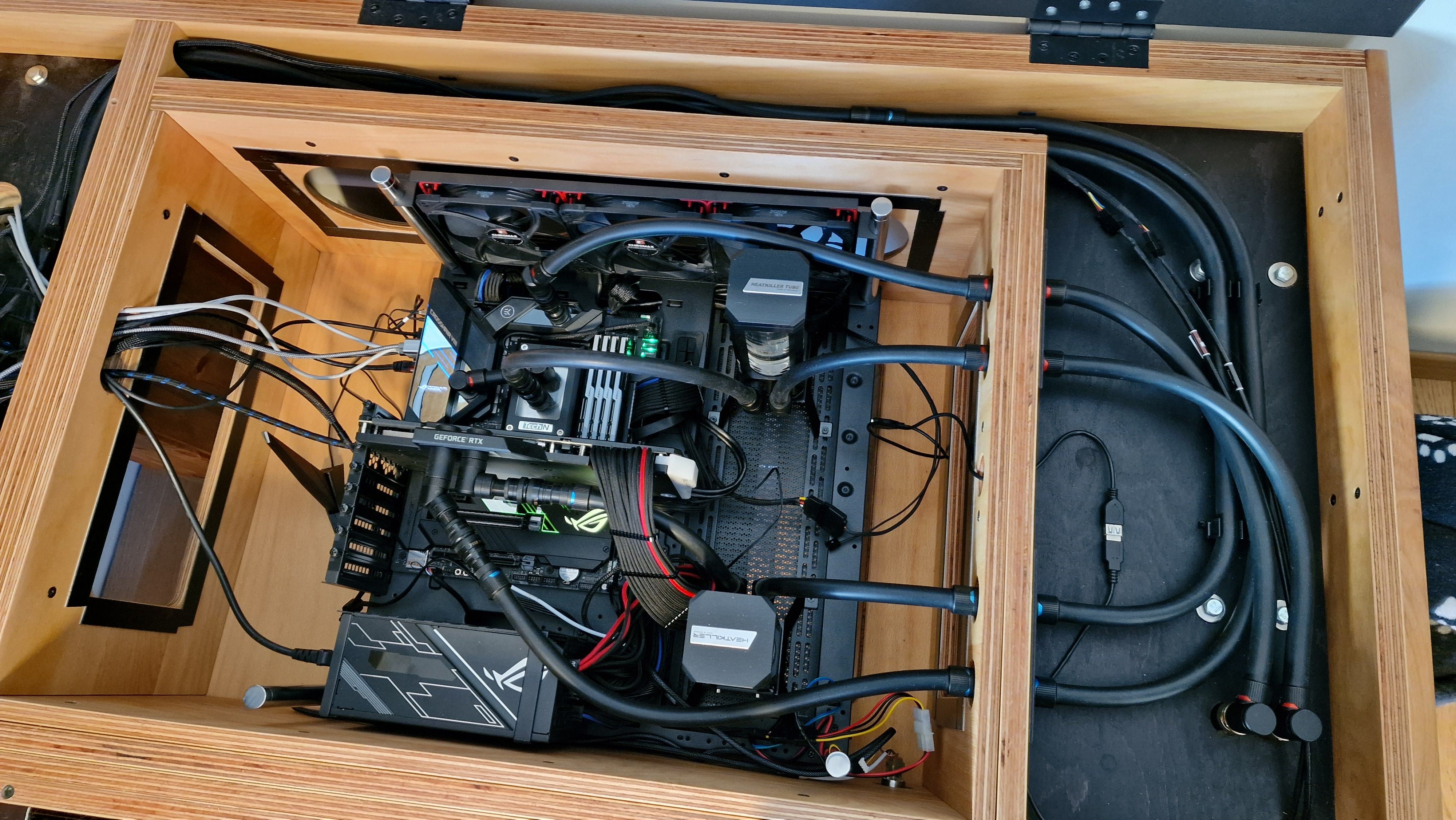

Außerdem hat das ALC-Top mehr Anschlussoptionen, was für den Anschluss zwar gut ist, allerdings gehen 2 von 3 möglichen Anschlüssen mindestens einmal direkt um die Ecke und schlucken so auch Durchfluss. Zudem sind die Dinger dadurch schlechter zu entlüften und es kommt leichter zu störenden Geräuschen.
Gerade beim Iceman D5 Top fand ich den einen Intake auf
der Vorderseite und einen
Outtake oben immer grausam beim Verschlauchen.
Zuerst sah das bei mir so aus ...
und dann als Kompromiss ...
Da sind mir mehrere In- und Outtake lieber, oder zumindest der
eine Intake oben und der
eine Outtake an der Vorderseite. Nicht umgekehrt.
Als Beispiel dafür meine ALC D5 Plexi Deckel, von Watercool gibt es das auch:
