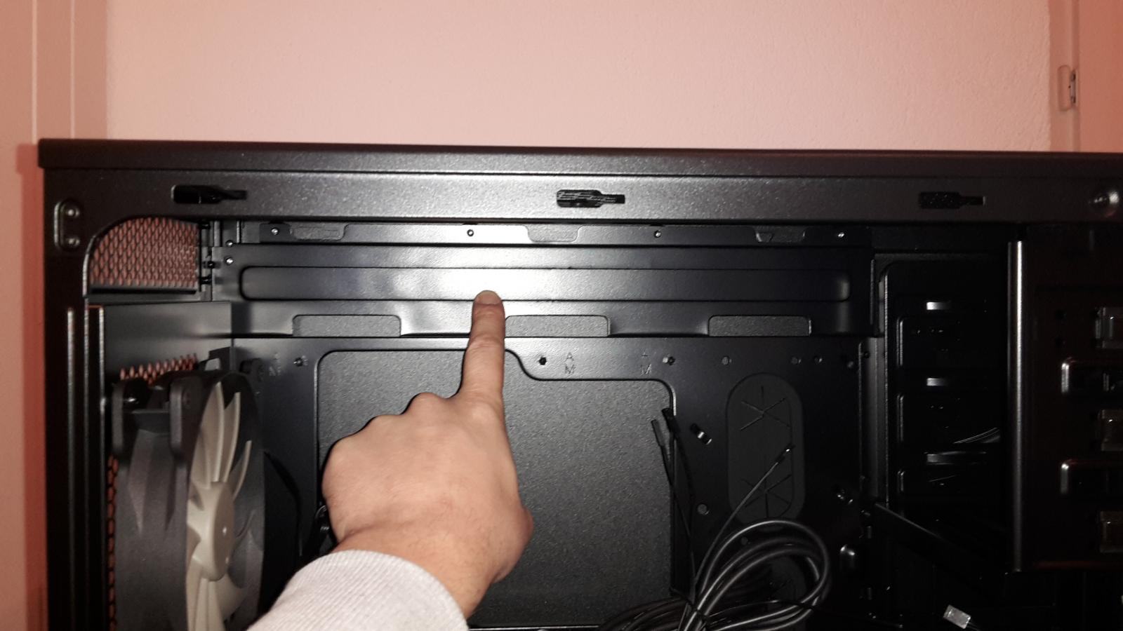

- Monsoon Dual 5.25 AGB mit Corsair 750D NICHT kompatibel!
Die Führungsbleche für einzelne 5.25"-Laufwerke, wie z.B. ein DVD-Laufwerk, stehen am AGB an. Hat man diese weggeknipst/gefeilt/gesägt, stellt man fest, dass man neue Bohrungen für die Befestigung setzen muss. Schade! Leider sind - aufgrund der werkzeuglosen Montagefunktion von 5.25" Laufwerken - keine durchgängigen Aussparungen für anschraubbare Komponenten vorhanden.

- Die Radiatoren bzw. das Gehäuse sind nur bedingt auf das Mü aufeinander abgestimmt. Heisst, es ist sehr schwer alle Bohrungen auch wirklich zu verschrauben.
