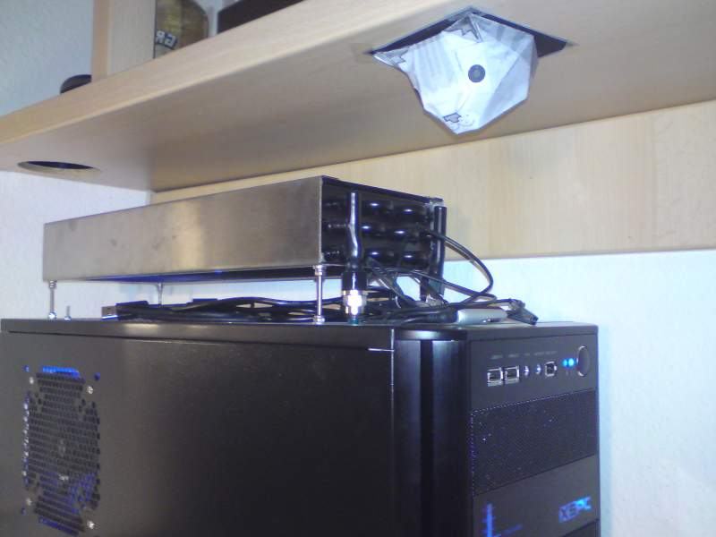

Das PIC ist jetzt gefühlt 100 Jahre alt, aber egal :d... Die Montage genügt bestimmt auch nicht heutigen Ansprüchen, seinerzeit gabs da aber nix großartig zu Meckern.
Das Gehäuse hatte im Deckel 2 Lüfter (140 sogar denk ich), nachdem nur die CPU gekühlt war (E8400) war das kein Thema so semi-passiv.
Heute, 3d Drucker sei Dank, könnte man da relativ schnell relativ hübsch was zaubern.
PS: Diesen HTF2 werde ich ggf. auch wieder irgendwann mal aktivieren... kein Vergleich zu dem Mist, den man heute so bekommt.
