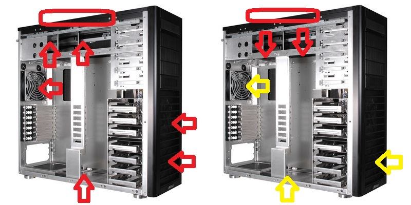

Kannst du uns bitte mal eine Skizze von deinem Air-Flow machen?

Die Luft sollte möglichst raus aus dem Gehäuse. Du hast da einen 0 Effekt.
Der Radiator wird zwar mit kühler Luft versorgt, erwärmt diese aber und bläst sie wieder direkt ins Case.
Am besten Vorne oder Unten Lüfter einbauen die Kühle Luft einbefördern und den Radiator oben die Luft rausdrücken lassen.

Btw wenn du den Radi eh extern hast, leg ihn doch einfach anders rum hin :P also das die Luft aus dem Case kommt,.. und net warm rein.

Der Fehler liegt im Kühlkonzept, ganz klar. btw. solltest du auch mal die m³/h Leistung deiner montierten Lüfter überprüfen.
Hier (links) ein Beispiel, dass funktioniert & (rechts) ein Beispiel wie es deinem ähneln könnte.

u. a. währe auch mal gut zu wissen welche Wassertemperaturen herrschen beim ein- & austritt zum Radiator. Somit könnte man das Problem schon mal auf den Radiator oder den CPU Sockel reduzieren. Evt. wurde zu viel WLP aufgetragen. Ich bin immernoch der Meinung, dass das Kühlkonzept leider völlig unbrauchbar ist und ich nicht weiss ob ich schmunzeln oder weinen soll. ;)

Wenn du dein Kühlkonzept endlich mal ändern würdest, hättest du schon längst den Thread schliessen können!
Ich hab gerade mal einen 240er Radiator INTERN und kühl CPU, RAM & Grafikkarte auf 35-45 Grad runter!
Wenn du die warme Luft aber lieber im Case stauen willst & dir weiter Phrasen anhören möchtest - viel Spaß.

ich hab air flow so gemacht wie es sein soll, wie auf dem bild.
Das Beispiel links oder rechts? ;)
Betreffend CPU Sockel solltest du Unterlegscheiben oder Führungsschienen verwenden. Durch das biegen entsteht ein Hohlraum = 0 Effekt.
