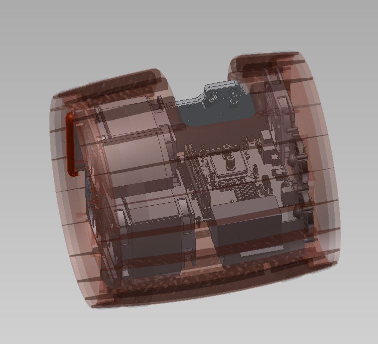

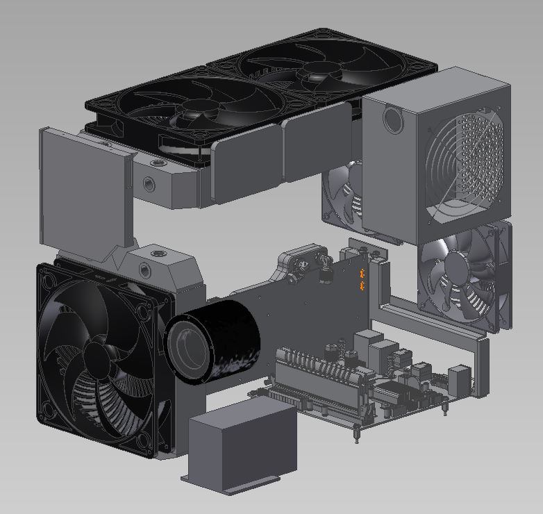

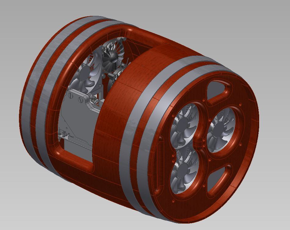

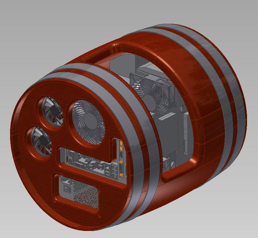

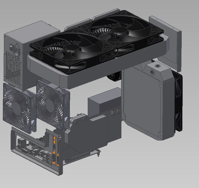

Dann bin ich beim rumstöbern auf google über nen PC in nem Fass gestoßen, hab das Thema mal aufgegriffen und das Teil mal im CAD aufgerissen.
Und siehe da, meiner Freundin gefällts ^^.
Frontansicht:
Rückansicht:
Innenleben:
Maße Ø400 x 420mm

Hier ist ma ne Aufstellung der Wakü-Teile:
https://www.aquatuning.de/shopping_cart.php/bkey/5fd2fecb123b8260cefdbf3b238f40a6
Mir stellt sich jetzt grundlegend die Frage, ob die beiden Radiatoren die nötige Kühlleistung bringen.
Ich will beide Monsta im Push-Pull betreiben, wobei ich noch net weis obs Eloop-Lüfter oder Silverstone Air Penetrator werden.
Wenn die net reichen dann muss ich mir wohl nen anderes Gehäuse überlegen wo paar größere Radis reinpassen.
Als AGB kommen zwei selbstgefräste rein.
