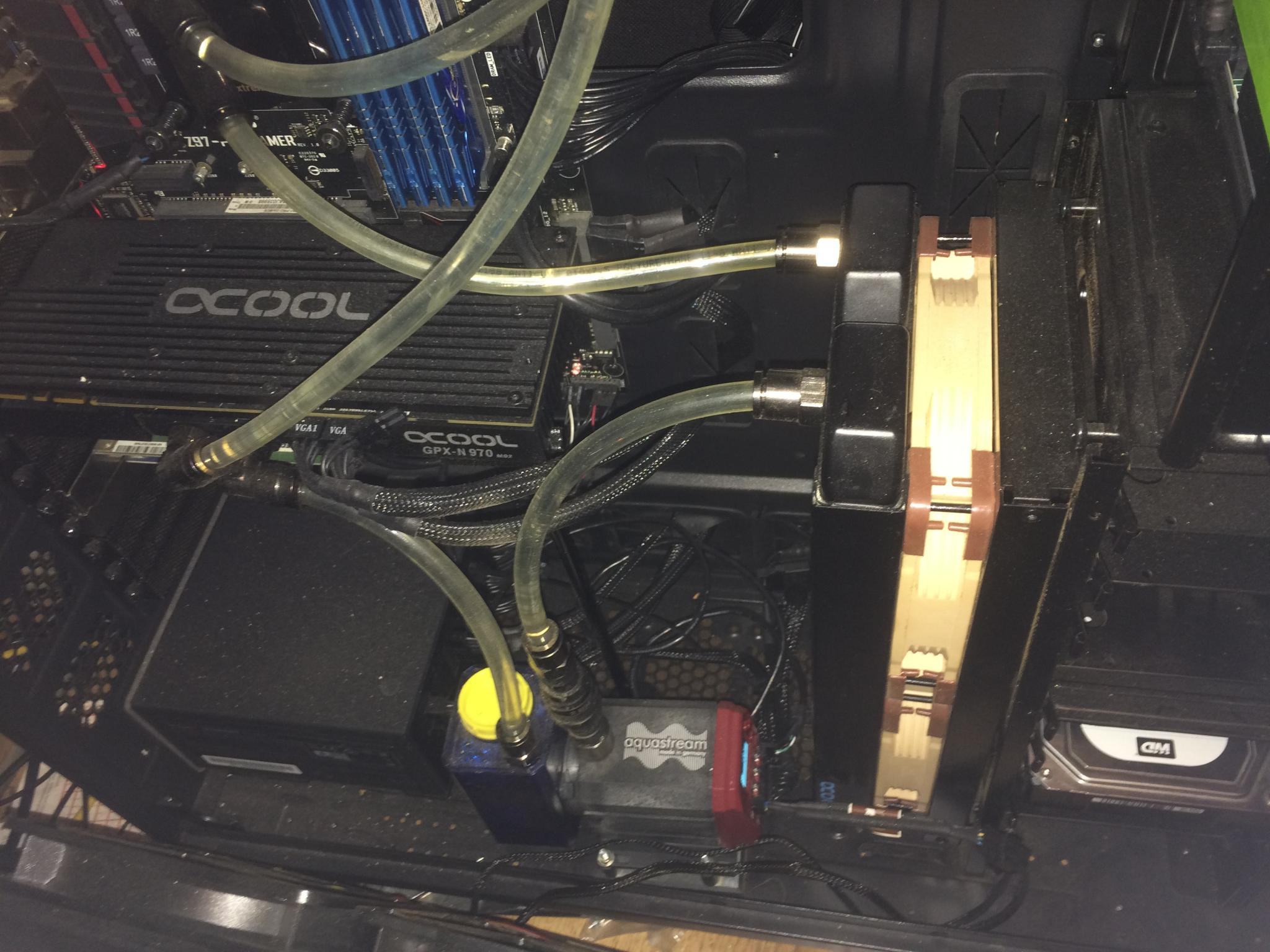

So hier kommen die Fotos: IMG_0029.jpgIMG_0030.jpg
Die reihenfolge ist wie folgt= AGB (das blaue Teil an meiner Aquastream-Pumpe) ---> Pumpe ---> Alphacool-Schnellverschluss (damit ist der Wasser-Wechsel einfacher) ---> Radiator1 (ist befestigt am Mounting-Bracket meines DS6-Case) ---> CPU-WaKü ---> Radiator2 (der sitzt On-TOP) ---> Grafikkarten-WaKü (mein Alphacool-NexXxos-GPX-Teil) ---> AGB
Hab den Thread nur überflogen. Und auch wenn es Manchem als pingelig erscheint, man solte einfach mal feststellen das in der PC-Wasserkühlung üblichen Pumpen nicht ansaugen. Auch wenn "ansaugen" in Häckchen gesetzt wird kann der Eindruck enstehen das wäre so. Die Regel AGB vor Pumpe beinhaltet nämlich auch das die Kühlflüssigkeit durch die Schwerkraft in die Pumpe fliessen können muß. Die Pumpe drückt dann die Flüssigkeit weiter durch den Kreislauf.
Ansonsten wurde hier ja vorbildlich geholfen. :)
Richtig, die Pumpen können aufgrund ihres Funktionsprinzips nicht ansaugen.
Siehe Wikipedia: Kreiselpumpe – Wikipedia
Punkt: Saugverhalten
"- Standard-Kreiselpumpen müssen vor dem Anlaufen mit Medium gefüllt sein. Gerät während des Betriebs mehr Luft als die kritische Menge (Radialkreiselpumpe 8–10 Vol.-%) in die Saugleitung, bricht die Förderung in der Regel zusammen."
