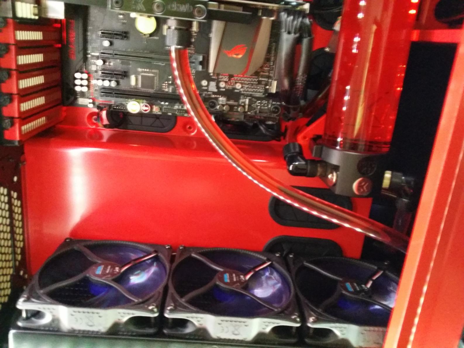

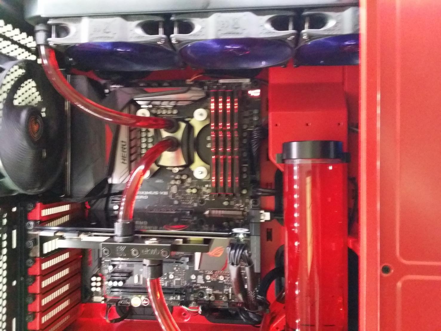

Moin!
Ich habe ein riesen Problem: meine Wasserkühlung ist undicht und der Wasserspiegel im AGB steigt.
Mal etwas weiter ausgeholt: am Wochenende habe ich meine WaKü erweitert und in einen neuen Tower gesteckt. Eine Stunde lang habe ich das System auf Dichtigkeit getestet (Raumtemperatur ca. 23-24°C). Soweit alles gut. Weiter entlüftet und den AGB, ein 5,25" Dualbay zu ca. 85% befüllt.
Heute wollte ich den Rechner starten und bin in eine Fütze getreten. Aus dem Verschlussstopfen oben ist Wasser ausgetreten obwohl dieser verschlossen war. Die Raumtemperatur liegt gerade bei 27,8°C. Somit habe ich die Fütze entfernt weggewischt und etwas Wasser abgelassen. Als ich den PC startet bemerkte ich das der Temperatursensor am Radiator im Deckel undicht ist. Mit einem Maulschlüssel habe ich den Sensor vorsichtig etwas nachgezogen. Dennoch ist er weiterhin undicht.
Weiter geht es damit, dass der Wasserspiegel im ABG immer weiter ansteigt. Ich den letzten 30 Minuten habe ich bereits 300ml aus dem System abgelassen.
Hat irgendjemand eine Idee wo das Problem liegt? Habe ich ggf. etwas falsch gemacht?
Danke für eure Unterstützung!

Bilder vom Aufbau sind da immer ganz nützlich.
Eigentlich sollte auch bei handfesten anziehen schon alles dicht sein, mit Werkzeug muss/sollte man da nie arbeiten (müssen).
Vielleicht ist der O-Ring vom Sensor kaputt oder fehlt sogar ganz.

Natürlich, Bilder ergeben Sinn :) KLICK MICH!
An für sich arbeite ich generell ohne Werkzeug wenn es um das Anschrauben von Anschraubtüllen etc. geht, nur hatte ich bei den insgesamt drei Temperatursensoren nicht das Gefühl das dies ausreichend war.
Auf den O-Ring habe ich beim Einbau geachtet. Zum einen war er heile, zum anderen vorhanden ;-) Mich wundert es, dass bereits mehr als 10 Betriebsstunden vergangen sind und das Problem jetzt erst auftritt.
