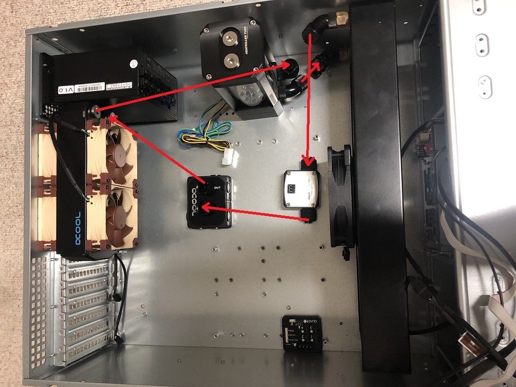

Vielleicht mal was anderes: Wakü in 19"-Gehäuse.
Komponenten:
Gehäuse: Inter Tech 4129-N (mittlere 120er Lüfterbank entfernt/entkernt)
1x Alphacool XPX Pro U1 (gewählt weil sowohl für 3647 als auch TR4/SP3/STRX4 verwendbar und außerdem hab ich schon zwei Watercool TR4-Blöcke)
1x Watercool Heatkiller Tube 100 DDC mit Multitop (passt tippitoppi in 4HE und ist definitiv DICHT)
1x Watercool DDC PWM
1x Watercool HTSF2 3x120 L
1x Alphacool Dual 80er Radi
4x Noctua NF-A8 PWM
3x Noctua Chromax (hier nur einer zu Demo-Zwecken)
Silverstone SFX Netzteil plus Silverstone SFX-ATX-Blende (mit ATX-PSU) passt der 80er Radi nicht)
AC HighFlow DFS
AC Quadro für Steuerung / Sensorik
Nicht im Bild: 2x Noctua 120/3000er Industrial PWM vorne hinter der Blende.
Die Lüfter sind z.T. nicht die Wunsch-/Traumbestückung, aber waren halt noch da. Mal schauen was damit so geht.
Hier nur mal ein Zwischenstand der "Anprobe" mit Flussrichtung:
Aktuell sind alle Komponenten in Spülung + Dichtigkeitstest... ;)
Dass die S12A aber nicht wirklich gut für Radis geeignet sind weißt du, oder? Und ob der 2x80 so viel bringt, wenn er mit der vorgeheizten Luft des 360ers und der restlichen Komponenten gefüttert wird weiß ich auch nicht ... Ansonsten aber finde ich wassergekühlte Server immer sehr ansprechend ;)
@busiderbaer Jo, wie gesagt, bei den Lüftern ist grds. noch Luft nach oben *pun intended*.
Der 2x80 ist vor allem drin, weil‘s geht. :d Aber immerhin geht das warme Wasser erst in den 80er und danach erst in den großen.
@besterino
Wakü im Server ist super spannend. Wird das der einzige oder planst du für mehrere Geräte?
Ich hab schon einen unter Wasser gesetzt, bei dem hab ich aber die Mittelbank nicht entfernt, statt dem dicken Watercool einen 360er HWLabs mit Push-Pull und den Dual-80er nicht drin. Der Dual-80er passte nicht mit dem ATX-Netzteil und vor allem hab ich einige Steckkarten drin, die einen gewissen Airflow verlangen (24-Port SAS HBA und 100Gigabit Netzwerkkarte).
Siehe hier: https://www.hardwareluxx.de/communi...erver-vorstellungsthread.692847/post-27402765
@besterino wäre die Verschlauchung nicht einfacher wenn der Ausgleichsbehälter um 90° gedreht wird? Anschlüsse nach unten im Bild.
Jain. Kollidiert dann eher mit Anschlüssen auf dem Mainboard. Muss mal schauen, evtl. drehe ich den Radiator auch noch, dass die Anschlüsse auf der anderen Seite („unten“) sitzen.

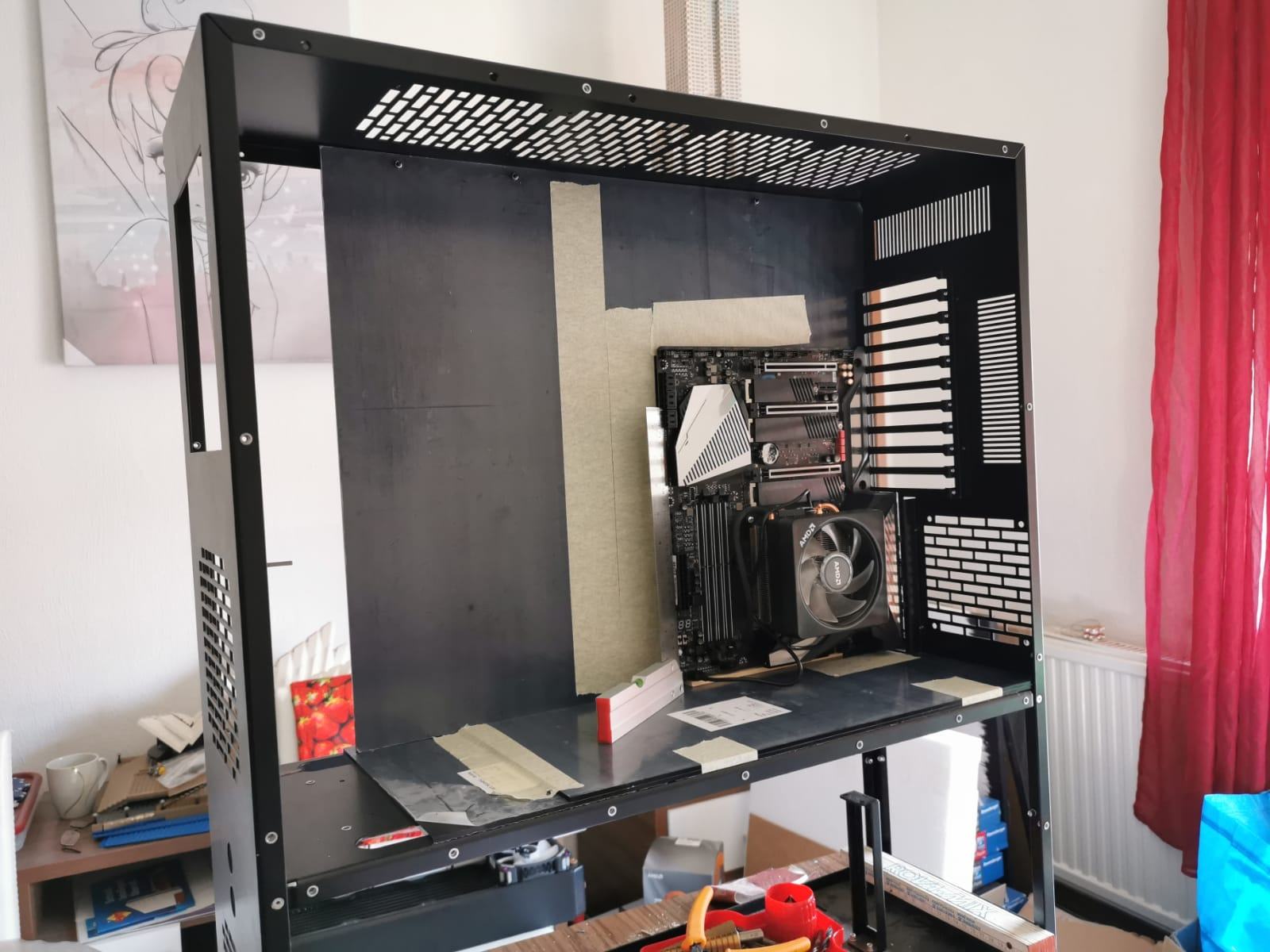

Tray ist fest, Board hat seinen Sitz.
Als nächstes kommen die Ausschnitte für die Kabel und die AGB Position.
Es wird... langsam, aber es wird :)
Pumpenhalterung für die Dual D5 ist fast fertig. Hat mich viel Zeit und Nerven gekostet, aber es passt. Auch die SSD-Blende passt mit ein paar mm Luft. Leider fehlen noch immer ein paar Teile.
