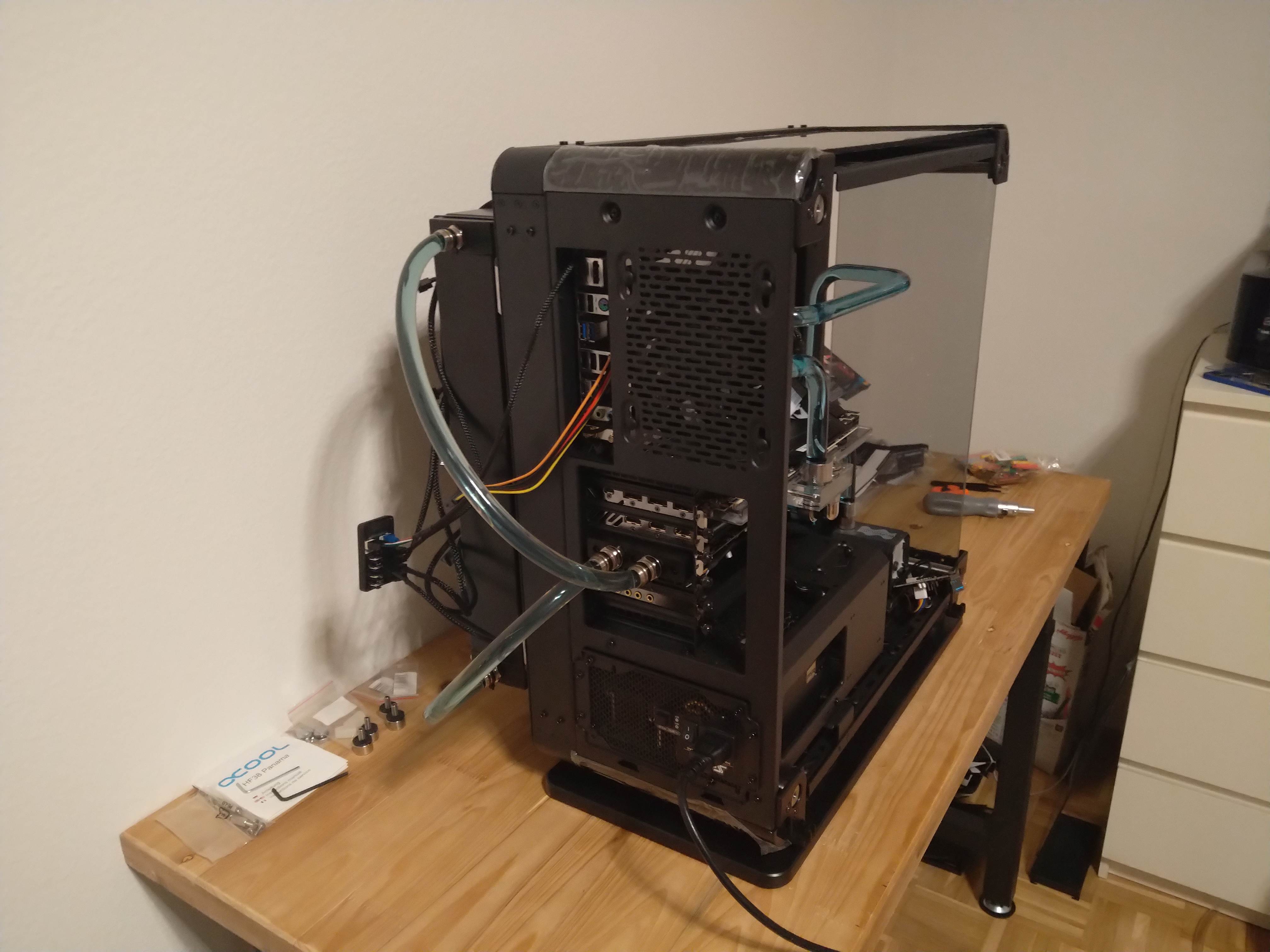

Läuft bei dir..buchstäblich ..ahh heiss es tropft..
Mit welchem Heißluftfön bis du zu Werke gegangen?
p.s. einen wunderschönen Schnorchel hast du da gebaut ;)
heiss machen und hineinpusten, dann bekommst du eine Plastikflasche:ROFLMAO:
Respekt! Bin auf den fertigen Build gespannt 😂
Ich sehe da auch wenig Verbesserungsbedarf. Evlt. nicht ganz rechtwinklig, aber das ist wirklich Meckern auf hohem Niveau.
Kleiner Tipp: 300°C.

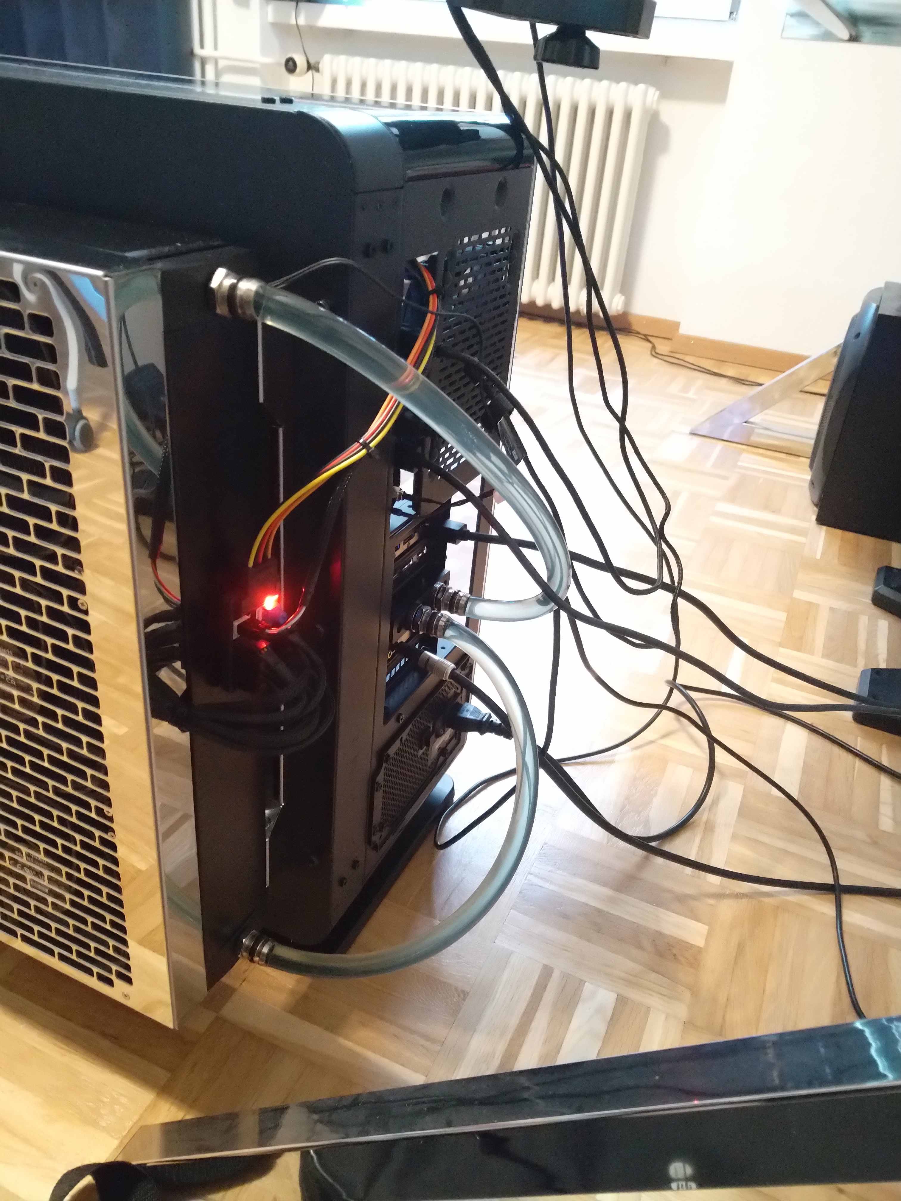

So Mo-Ra steht jetzt wieder oben.
Gefällt mir besser und das Spulenfiepen der 6900er ist weniger wahrnehmbar.
Einzig meine Konstruktion mit dem Kugelhahn hatte nach dem Umstellen eine leichte Undichtigkeit...
Möglicherweise als ich den Mo-Ra beim demontieren falsch abgestellt habe.
Ist wieder dicht, aber aktuell heißt es beobachten.

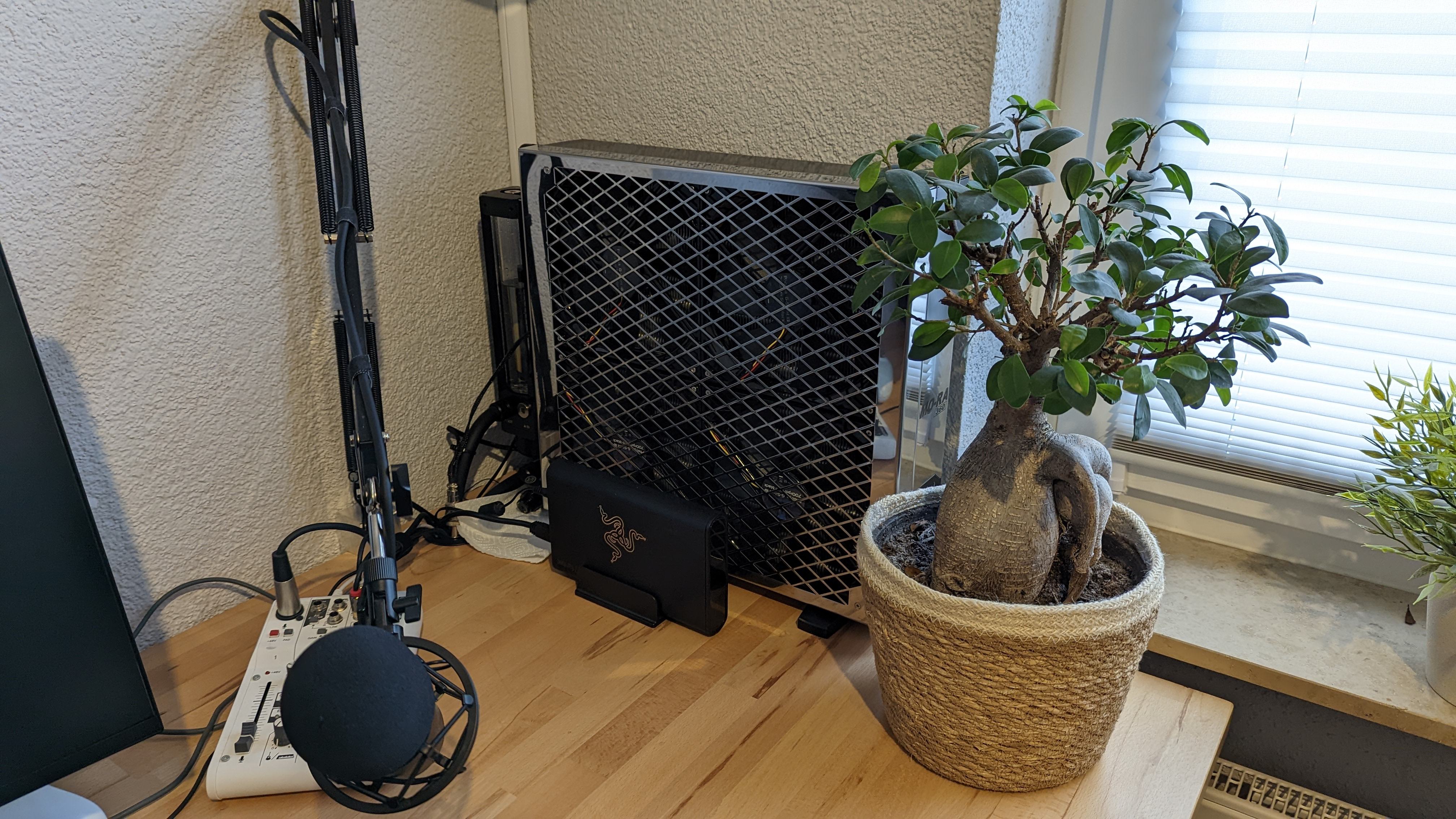

so... diesmal mit Tageslicht und nach dem Hochnebel den ganzen Vormittag.
Wegen Reflexionen und der leichten Tönung der Glasscheibe habe ich diese weggelassen. Der High Flow Next kippt ohne Seitenteil leicht nach vorne, im geschlossenen Zustand lehnt sich der HFN senkrecht an die Scheibe.

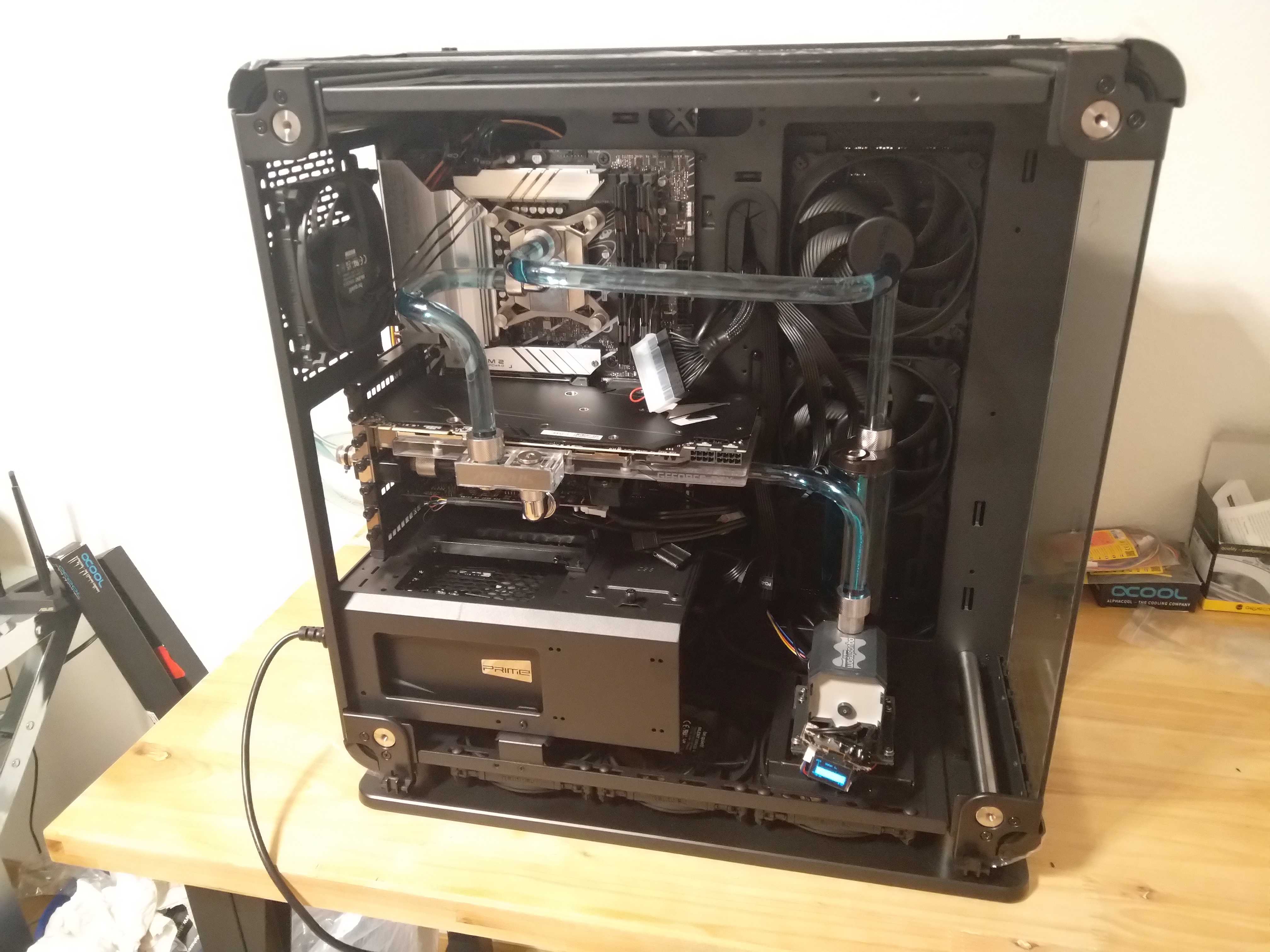

Heute mal das System zerlegt und die CPU getauscht, so wie im neuen Gehäuse Mainboard mit CPU und GPU verbaut.
Dazu die Radiatoren mit Lüftern bestückt...
So dicke radis und dann bequiet Lüfter:oops::oops::oops::oops::oops:
Hatte ich nie Probleme mit und hab eben 15 x 120er und 15 x 140er hier liegen. Natürlich wären die Noctua das Sahnehäubchen, aber preislich bei der Menge unrealistisch.
Die Artic's kommen dann auf den externen Radiator und dann mal sehen. Wenn je Handlungsbedarf besteht, kann ich immer noch umrüsten.

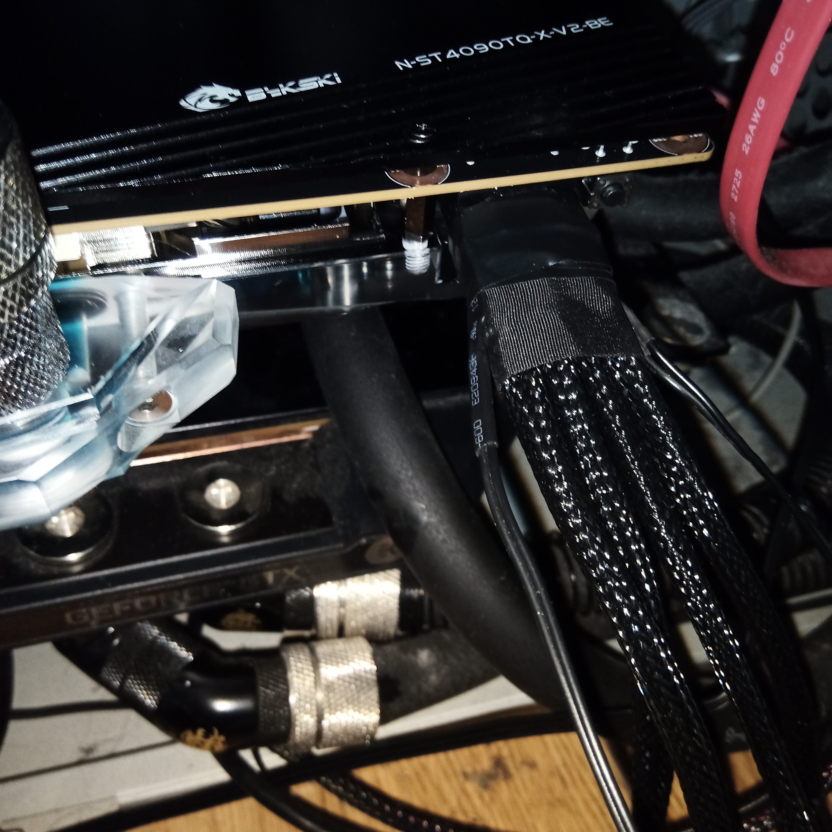

Tempsensor > Octo > Aquasuite Regel > Herunterfahren Mainboard-Powertaster via Octo bei >60 Grad, wäre zumindest ne easy Lösung, wenn man 4090er Adapter-Grillorgien vermeiden möchte.
Da meine Rechner oft alleine vor sich hinfalten müssen, finde ich den (zwar leicht paranoiden 😅) Ansatz gar nicht so verkehrt.

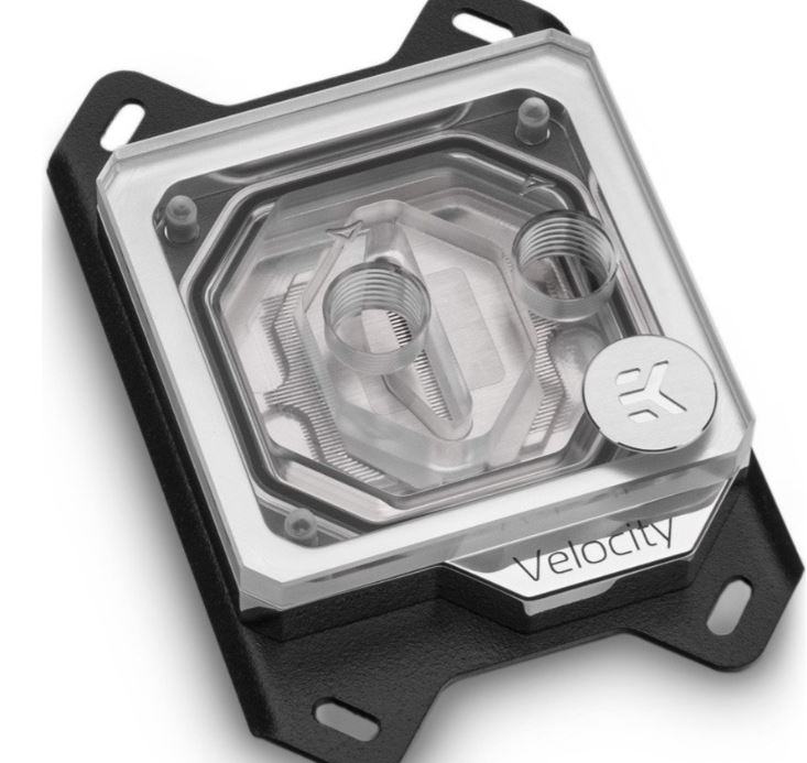

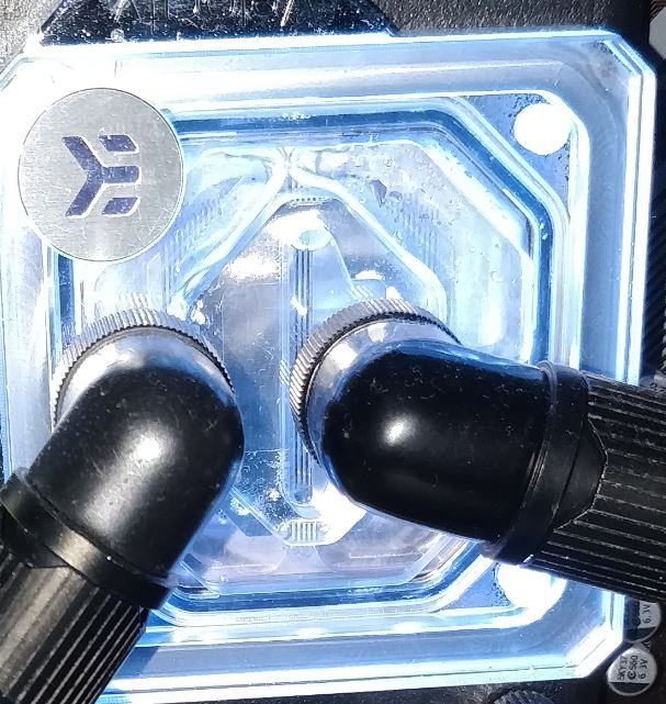

Sag mal, irgendwie ist dein CPU-Kühler doch komplett falsch zusammengebaut.
Die Finnen unter der Düse am Einlass müssen doch quer zur Düse ausgerichtet sein und nicht längs wie bei dir.
Herstellerfoto:
Bei dir:
PS: Ist dann ja auch kein Wunder wenn jede Menge Luft in Kühler ist, denn der wird ja nur teilweise durchströmt.
Du hast absolut recht. Das fällt mir zum ersten mal auf.
Als ich den gereinigt hatte und wieder zusammengebaut habe muss ich dann was falsch gedreht haben.
Habe den insgesamt 2 mal gereinigt. noch ein grund mehr daran zu werkeln.
Das erklärt auch einiges.
Dann hab ich wieder was zu tun am Wochenende.

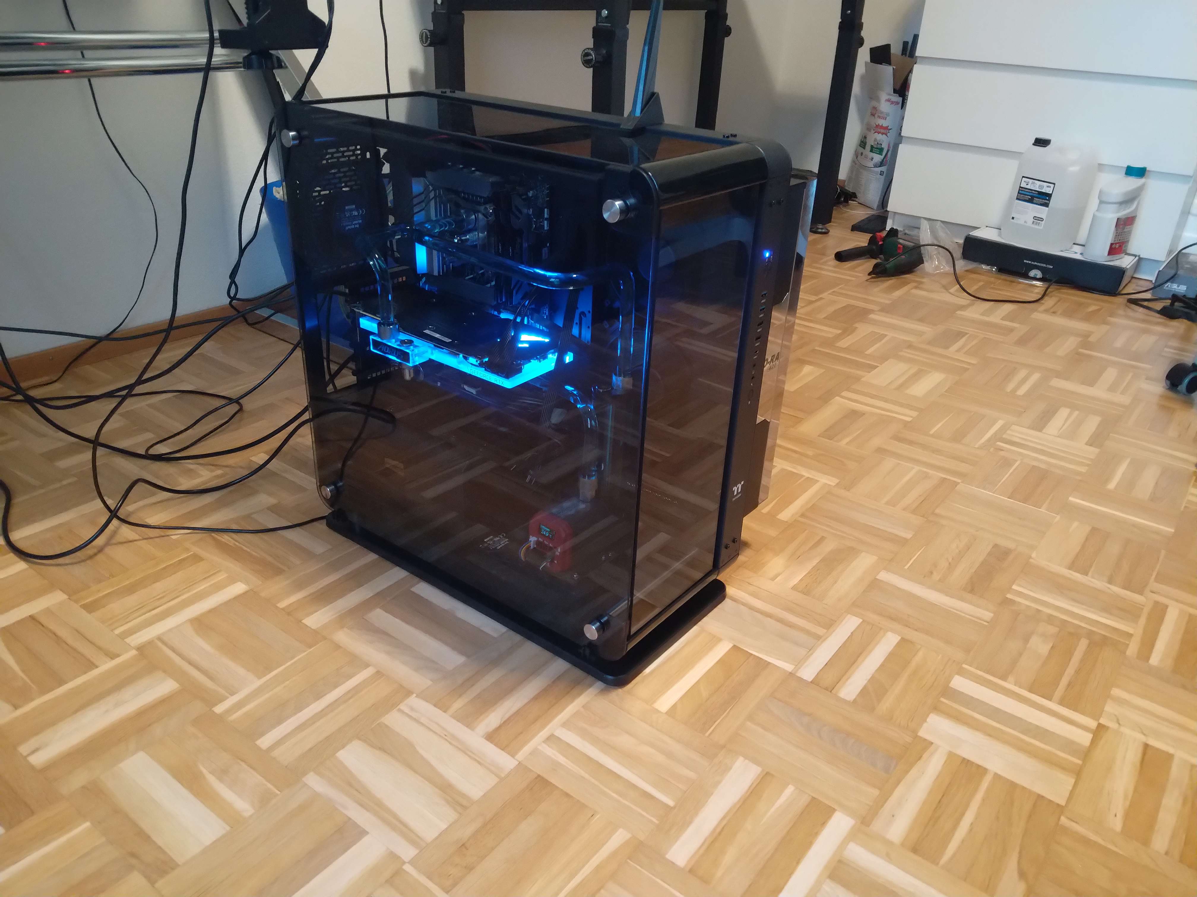

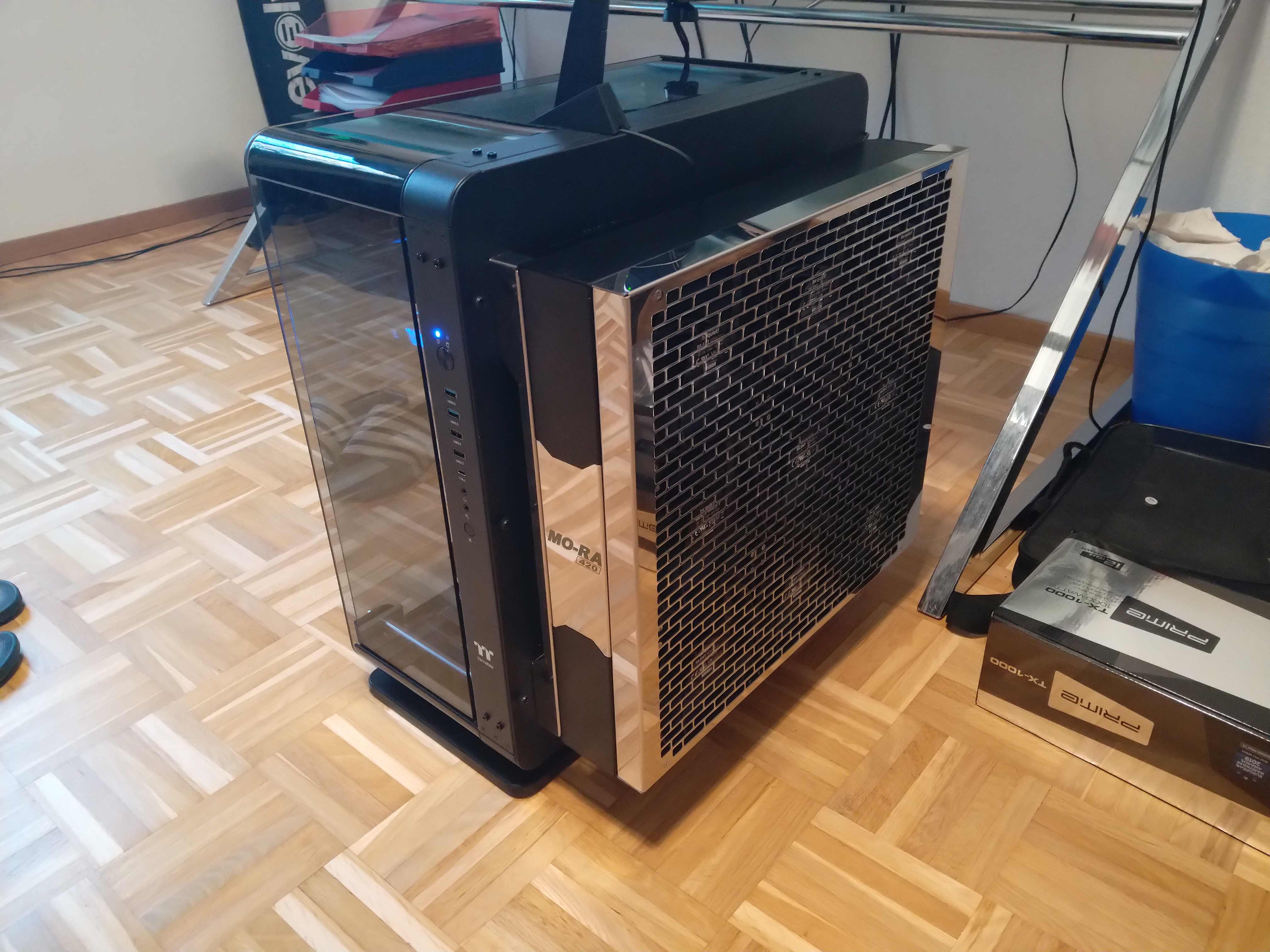

Möchte gerne meinen neuen WaKü PC vorstellen:
Thermaltake P6 TG vereint mit einem Mo-Ra3 420 :d
Falls das hier falsch ist, bitte nicht hauen sondern sagen, wo ich das sonst posten soll 8-)

Schöne Kombi, passen gut zusammen.
Die Chrome Blende auf schwarzem Mo-Ra ist auch mal nice (y)
