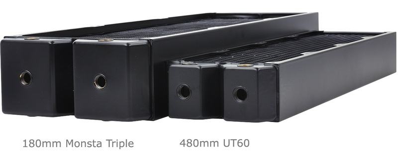

Ich kann mir nicht vorstellen, dass ein Radiator mehr als ein Liter Wasser aufnimmt.
Hab letzte Woche die Radiatoren leer gemacht ( vier Stück ) und in einen Kanister aufgefangen, der 5 Liter Kanister ist jetzt voll. ;) (+ zwei kleinere Ausgleichsbehälter und natürlich was im Schlau war)
Ich habe 4x480er, 1x360er und 1x240er im System und bei weitem nicht diese Mengen an Kühlflüssigkeit. Ich kann es aber nicht beziffern und ich möchte deine Aussage auch nicht anzweifeln. Sind das UT60?
Tippe auf 540er Monsta

In meine 2 moras passen ca 3 Liter.

Die 6 Radiatoren brauchen ca. 7-8 Liter, ein paar Kilogramm bringt die Box schon auf die Waage.
