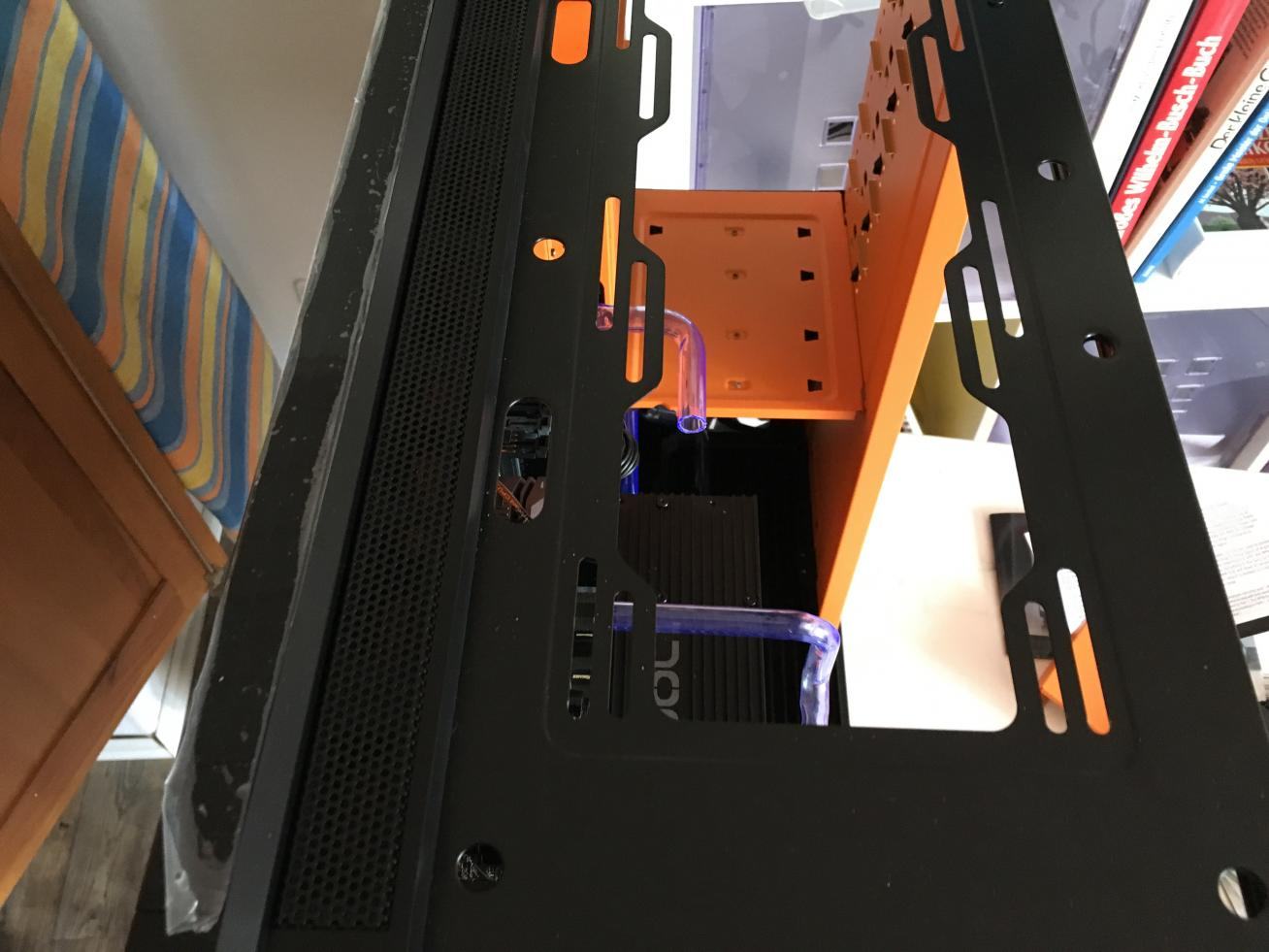

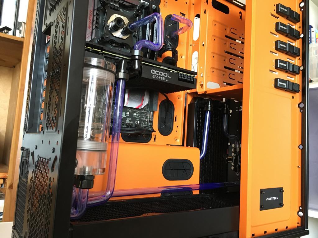

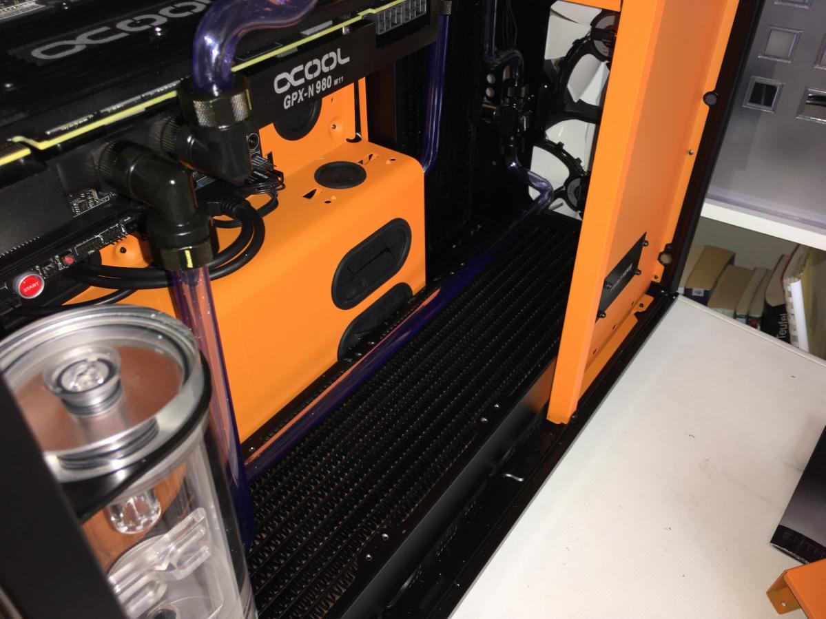

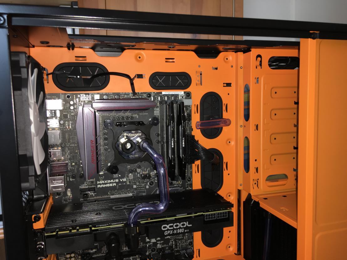

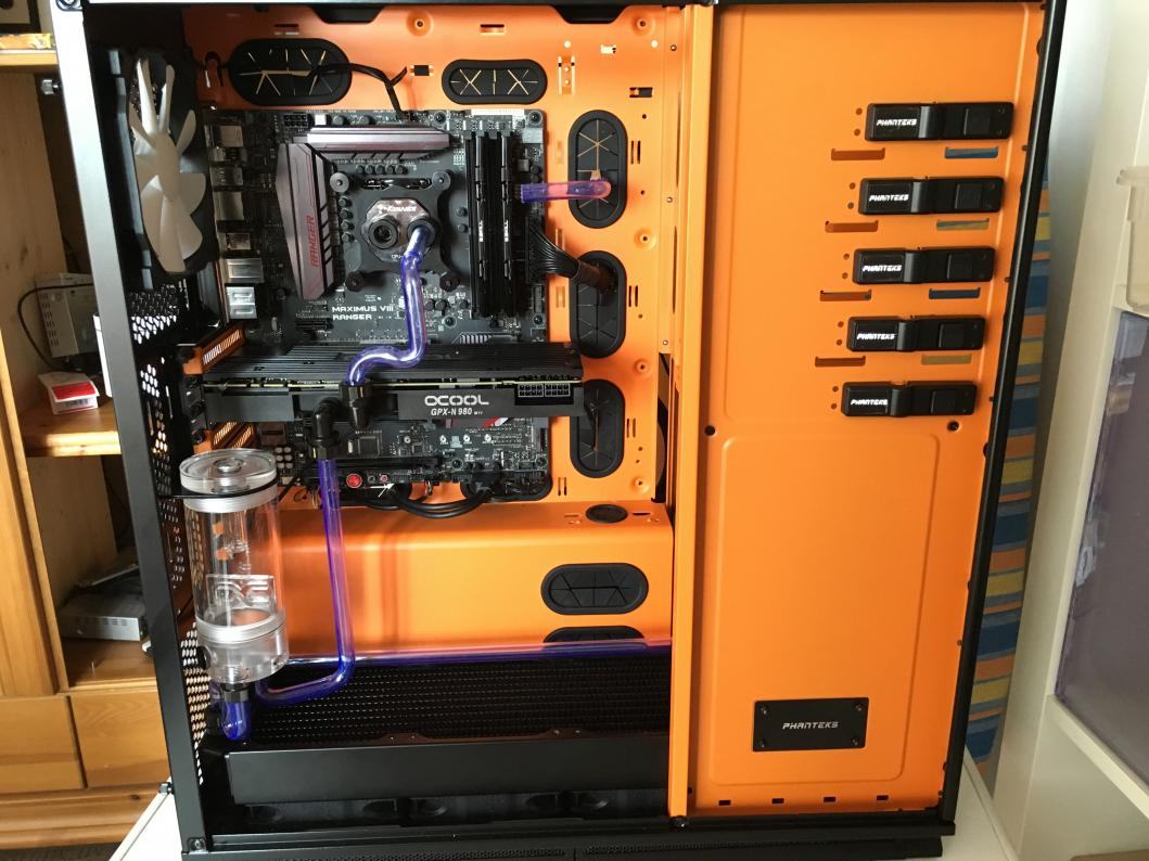

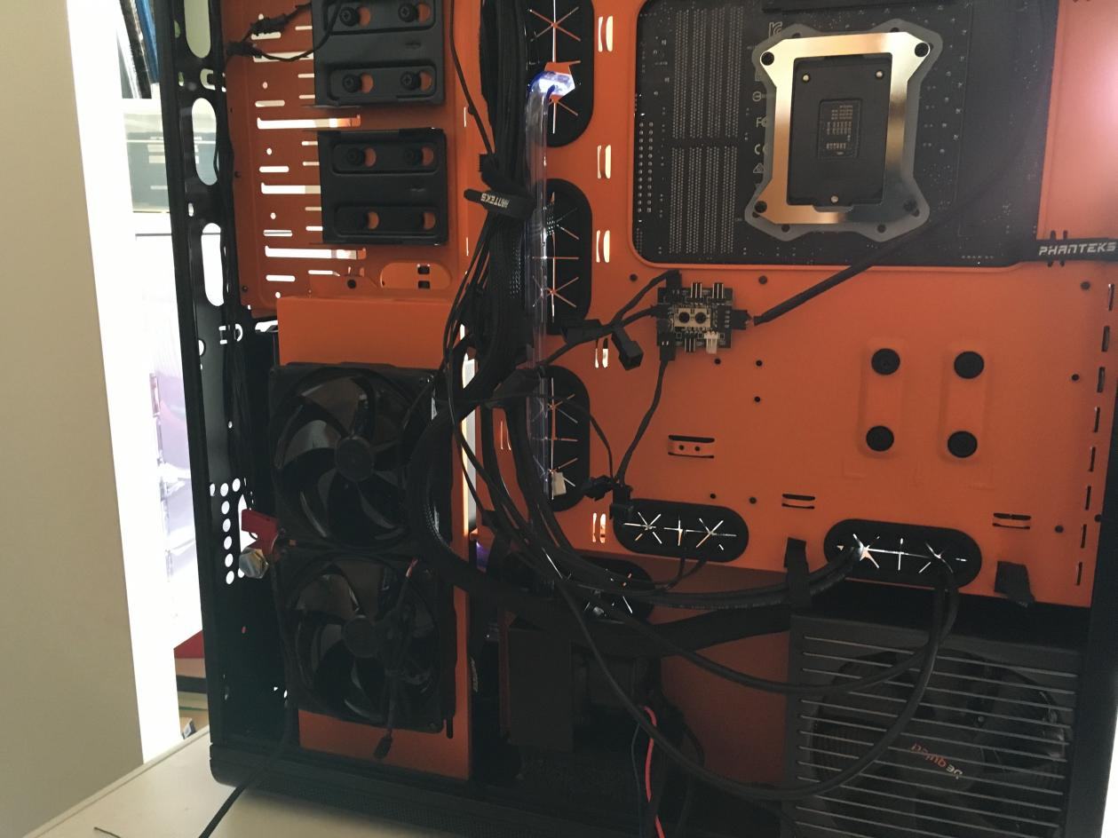

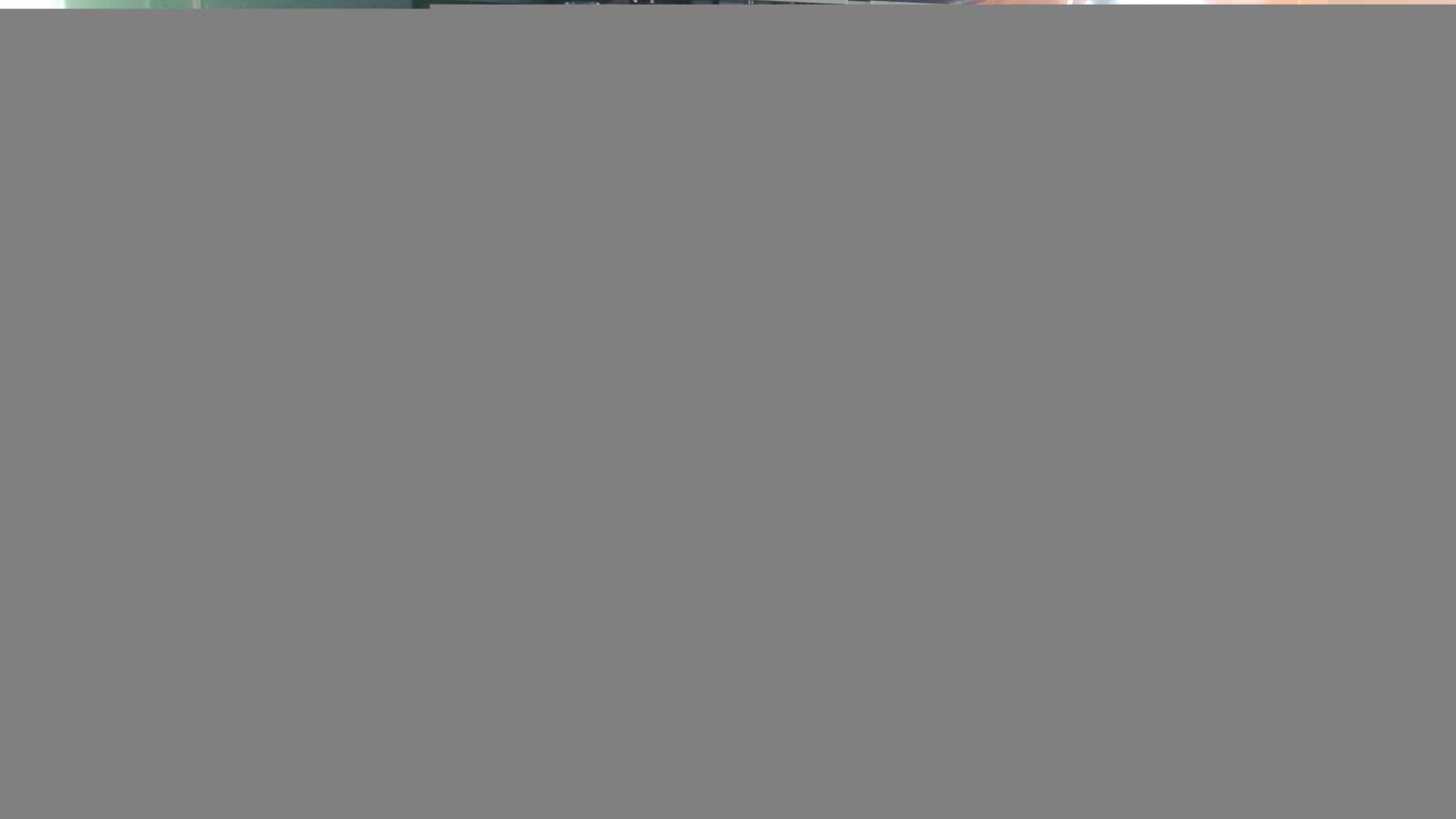

Also hier nun Bilder.
Bitte nicht schlagen... Ist meine erste Wasserkühlung... Könnte sauberer aussehen.
Allerdings ist es noch nicht fertig. Um die Verkabelung habe ich mich noch nicht gekümmert.
Der obere Radi fehlt noch. Der wird noch eingebaut. Leider hatte der geplante 420mm nicht gepasst.
Da sieht man auch, das ein 420mm Radi nicht wirklich hinein passt.
Hingegen ein 480mm Radi kann man optimal verbauen

Ein wirklich schönes Gehäuse. Vielen Dank für die Fotos :) Nur leider kann ich noch nicht so richtig erkennen wo es mit dem 420er eng wird bzw. nicht passt. Möglicherweise bin ich da gerade echt blind :fresse:
@JanV:
So wie ich das sehe, kann ich die unteren vier der fünf Laufwerkschächte nutzen. Auf Bild drei kann man gut erkennen, dass das obere Laufwerk ungefähr die Höhe der Oberkante des Mainboards hat welche bis zur Deckelinnenkante 75mm Platz hat.
Unten siehst du doch wie viel Platz der Radi seitlich noch hat.
Keinen cm.
Da muss du das Seitenblech wegbauen.
Und selbst dann wird es sehr eng.
