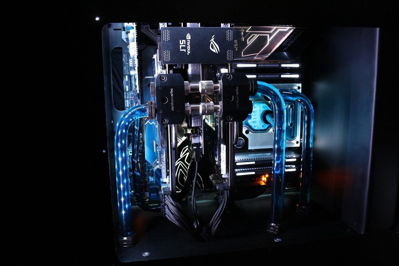

Lang ist es her ... :love:
Jap chs, das waren die goldenen OCF Zeiten. Bin aber froh dass der große Kübel nicht mehr Platz auf meinem Schreibtisch frisst, das S8 war ein richtiges Monster :fresse:
Mittlerweile deutlich simpler geworden bei mir.
