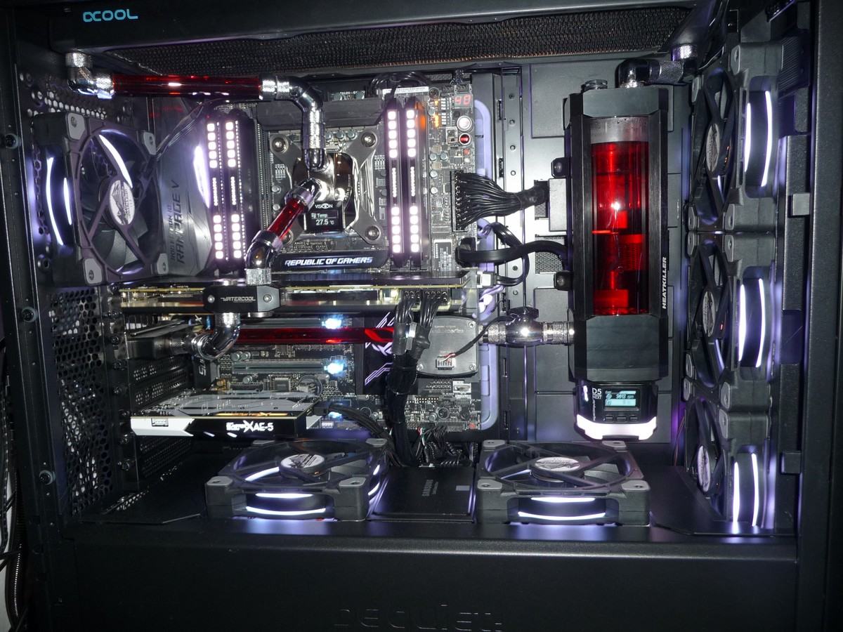

Die oberen Lüfter sind im push und drücken die Luft aus dem Gehäuse nach oben.
@tschekter Bei der Grafikkarte hast du schicke weiße PCI-E Kabel. Für 24 PIN Mainboard Anschluss wäre solcher Kabel auch schön. Ansonsten sieht gut aus.

Danke. Ja hab ein weißes 24 Pin Kabel, aber ich bekomme die nicht durch die Öffnung durch.
damit leitest Du aber die erwärmte Luft durch den oberen Radi. Besser wäre durch die Radiatoren kühle Frischluft zu ziehen und über die anderen Lüfter oder Gehäuseöffnungen die warme Luft aus dem Gehäuse zu bringen.
Aber ich denke da geht es nur um ein paar °C.

Das bringt genau 1 Grad wärmeres wasser als die oberen Lüfter einsaugend zu montieren.
@ZerOman schon wieder lese ich eine Behauptung von dir die einzig und allein auf deiner geringen Erfahrung beruht...
Es ist grundsätzlich immer besser mit Frischluft zu kühlen. Nur eine Handvoll Gehäuse wie das O11D bilden da eine Ausnahme da sie Wasserkühltechnisch ne Katastrophe sind.
