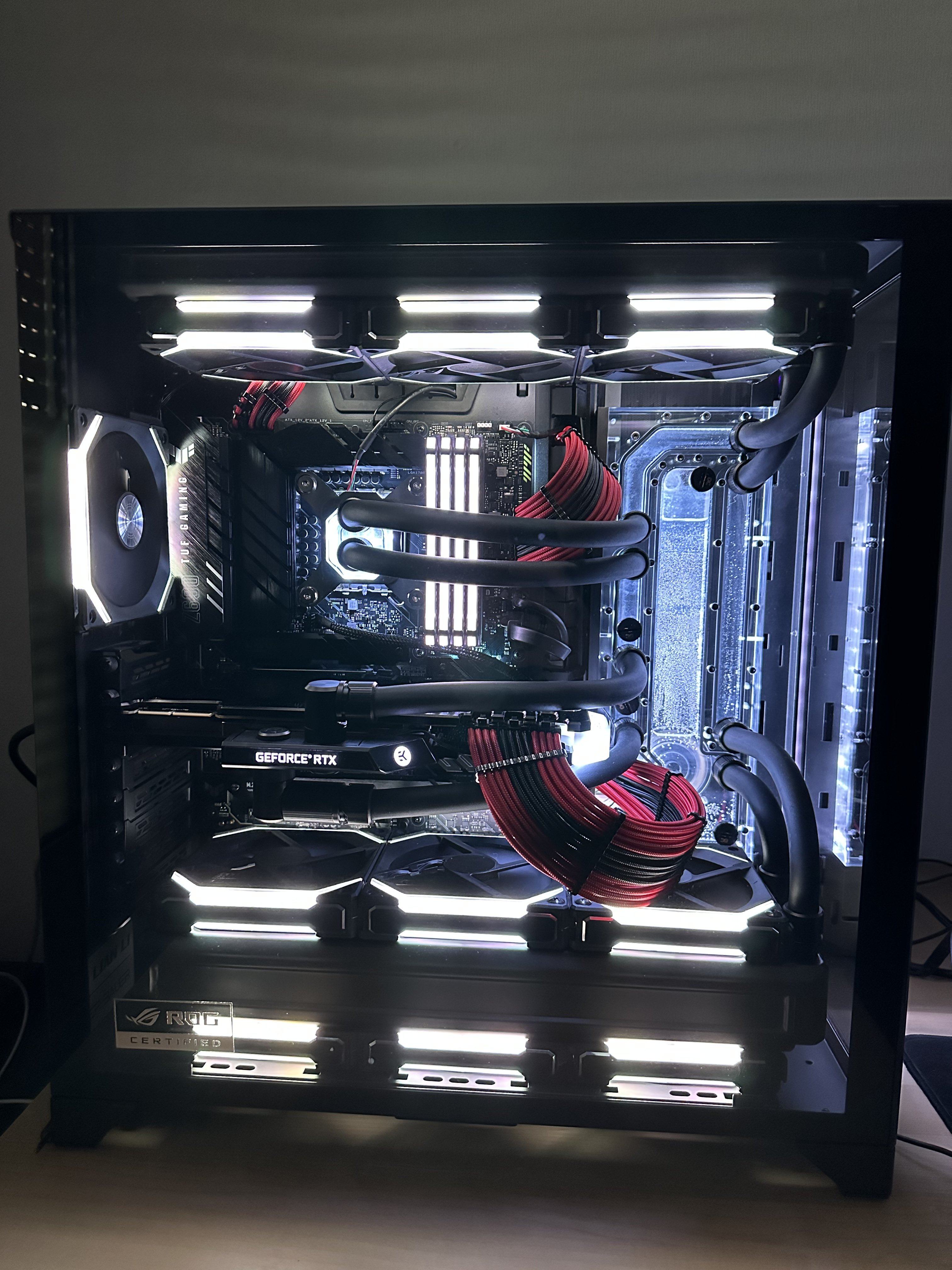

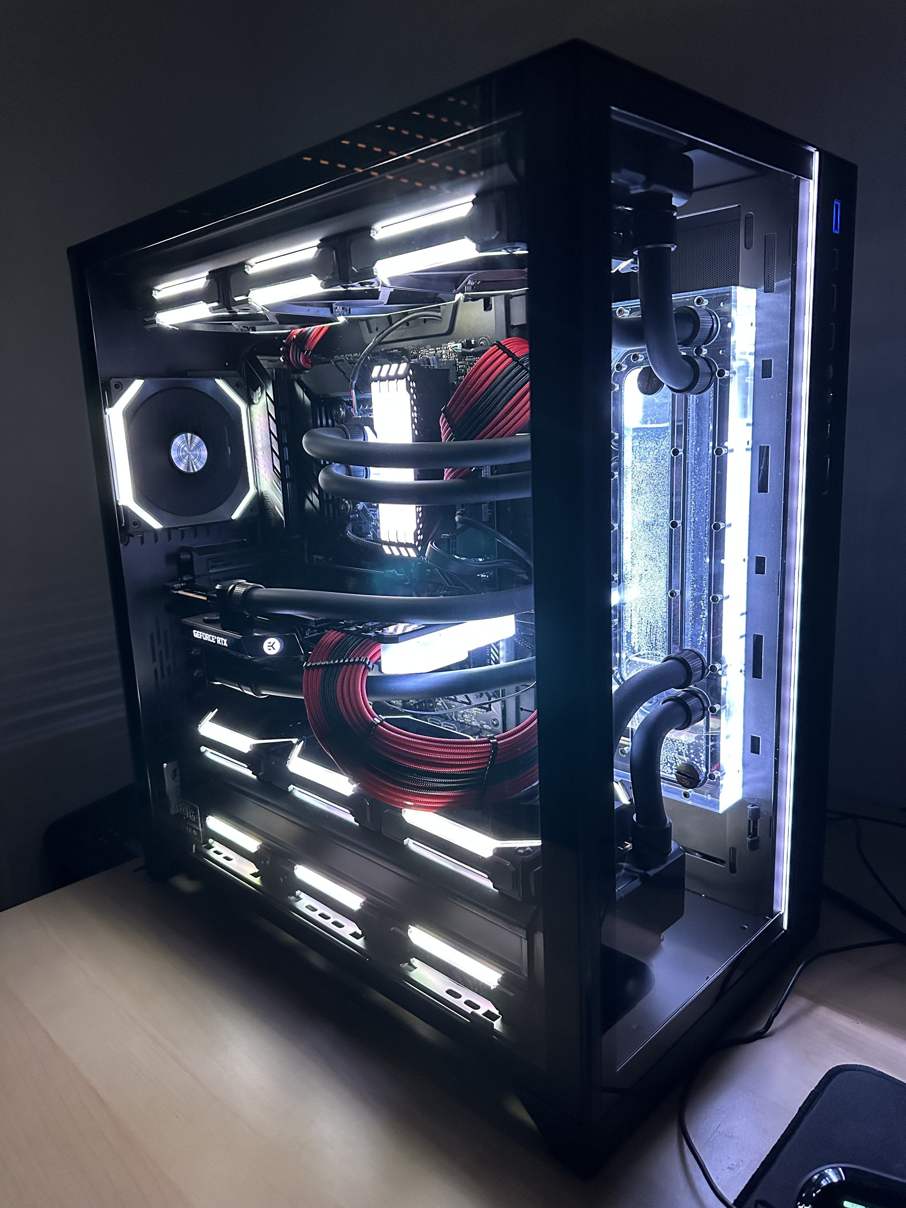

Dann stelle ich mich mal auch dem kritischen Publikum.
Nenne würde ich es "Dirty Schneeweißchen und Rosenrot"
Ursprünglich wollte ich hardtuben, hatte dann aber zu wenig Zeit bzw. wollte nicht länger warten und habe dann ein Stück vorhanden Schlauch verbaut.

Hier nochmal mit neuen Lüftern. :)
Sieht sehr geil aus 👍🏻

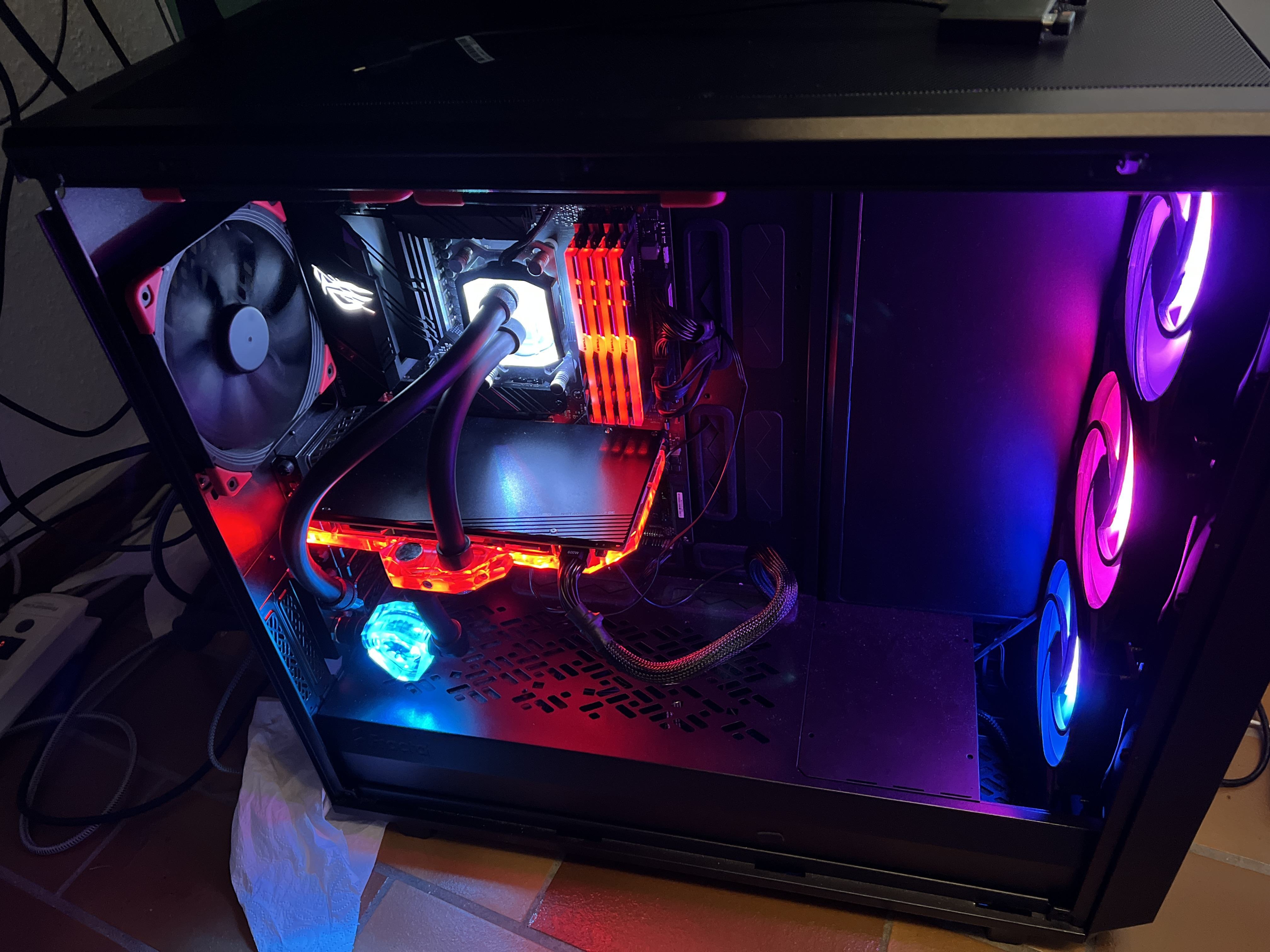

Dann schließe ich mich auch mal an, ist mein erster custom loop. :) Bewusst mit EK 16/10 ZMT tubes, finde den look um einiges besser als mit Hardtubes. Nicht zu vergessen, dass die Wartung viel angenehmer ist. Mir ist bewusst dass der obere Schlauch von der Distro in den Radiator „unschön“ aussieht, dort oben war es von der Biegung her wirklich sehr eng, aber ich kann damit leben. Da der Radiator keine spezifischen in/Outlets hat spielt es keine Rolle (im Gegensatz zum GTX 360 unten).

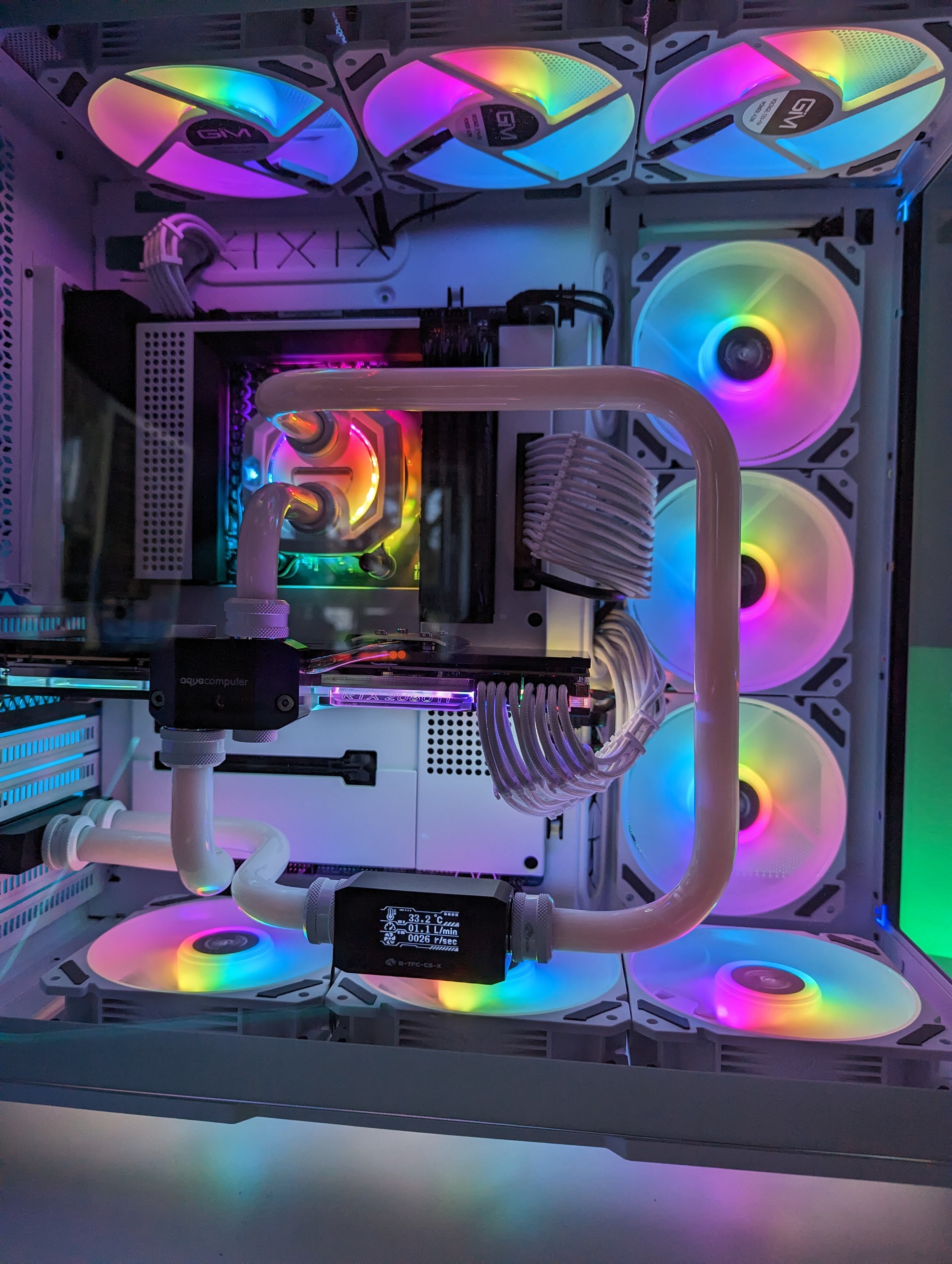

Gestern beim PC meiner Frau von einem 9900k auf 5800x3d umgebaut, und dazu auf das absolut farblich passende Board geschenkt.. War mega happy festzustellen, dass die Rohre 1zu1 gepasst haben und ich nicht wieder biegen musste :)
Pumpe ist extern am Mora3, Lüfter mehr oder weniger nur Show, daher Luftrichtung alles andere als optimal, aber seis drum :)

Wie Happy bist du mit dem Bykski Flowmeter?
@STER187
Wie hast du den Q-Code gedreht bekommen?
Ich nutze es nur als Anzeige das ein Flow besteht + ich die Temperatur ablesen kann, zumindest von der Temperatur her kann ich sagen das das stimmt, nachdem beide PCs ca die selben hardware specs haben und ich einen Highflow2 nutze zeigt es +-1C die gleiche Temp an was durch Mora2 vs Mora3 gut hinkommen kann. Ob der Flow stimmt kann ich nicht sagen, aber es geht hier eher um die Visuelle Alarm Meldung sollte kein Durchfluss bestehen, und das funktioniert 1a.
Hey, danke für die Info.
Ich hab auch beides bestellt :-D Den Bykski und hier im Forum hab ich noch n High-Flow next geschossen.
