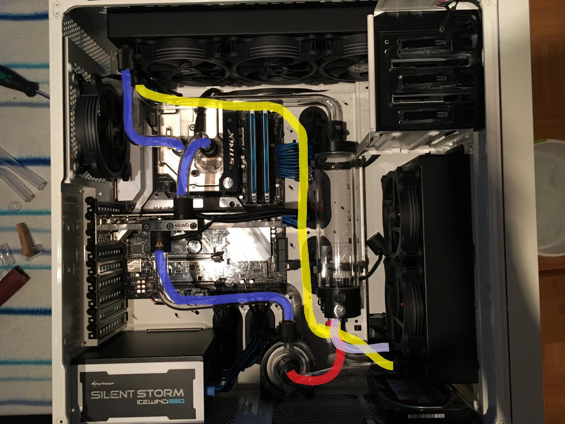

vergibt mir bitte meine paint-skills, aber hier mal kurz die erklärung
Gelb: schlauch führt von top-radi zum front-radi
weißlich: front-radi zum AGB
rot?: AGB zur pumpe
blau: pumpe -> gpu -> cpu -> top-radi
hoffe die farben hab ich richtig angesagt. bin leider etwas farbenblind.
Bin jetzt nicht up2date im Thread, aber mit nem Radi dazwischen wirste kaum Spaß haben beim Befüllen und wieso malst du nicht einfach nur zu ändernde Schläuche ein?
Habe so gemalt wie es war. Und befüllen tu ich ja beim agb
Ne, so war es ursprünglich.
Beim letzten Test war der agb direkt vor der Pumpe
Magste nen aktuelles Pic vom status quo posten? Sonst kommt der nächste verwirrte so an wie ich :fresse2:

hier mal der aktuelle stand:
von pumpe (aktuell ausgebaut) in die gpu, dann cpu und top-radi.
vom radi habe ich jetzt ein schlauch nach vorne in den front-radi gebastelt und würde am hinteren anschluss dann in den AGB.
Der AGB ( ek-res X3) hat unten 4 Anschlüsse wie ich bereits sagte aber alle 4 gekennzeichnet mit in/out, also nicht genau definiert.
im innenraum des AGB sind ganz unten 2 Kammern die dann nach oben zusammenlaufen. Hätte in und out zumindest in den kammern getrennt.
und dann zum schluss vom AGB zur Pumpe.
Laut euch müsste es so funktionieren :)
