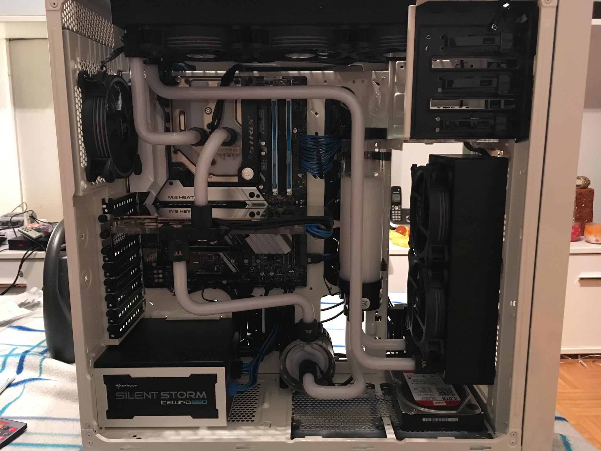

mal etwas laufen lassen und versucht das meiste der luft in den AGB strömen zu lassen.
muss ich mir sorgen machen mit dieser luftblase auf bild 2? hätte sonst einfach mal windows aufgesetzt und msi afterburner und cpu-z draufgeklatscht um die temperaturen zu beobachten
beste grüße
alles klar. hab mir nur etwas sorgen gemacht weil man das wasser kaum fließen sieht
Und lief denn nun alles auf anhieb?
Mit der Luftblase kannst du ihn nur mal auf den Rücken legen und gucken. Bei einer WaKü musst du immer an die Physik denken " Luft steigt nach oben", somit sammelt sie sich eben an stellen wo es "leicht abschüssig" ist gerne mal
Der frontradi hat 2 Anschlüsse nebeneinander. Sonst nur noch außen.
Ja ich lass ihn mal etwas laufen und werden ihn dann noch etwas bewegen und versuchen die Blase wegzubekommen.
Wird bestimmt noch etwas Luft drin sein, aber wird schon denke ich :)
Werde mal dieses wochenende mal schauen wie sich die temperaturen unter last verhalten.
hoffe nur das die reihenfolge (gpu -> cpu) nicht ganz so schlimm ist und ich nicht gleich wieder umbauen muss ich den radi zwischenhängen muss :(
Das ist Quatsch, da brauchst keine Bedenken haben. Je nach Radi Größe den du dazwischen klemmen würdest holst du maximal 1-3Grad heraus. Das Wasser kommt ja nicht kochend an der 2. Komponente an
1-3° würde ich auch sagen um die das Wasser nach der gpu wärmer wird und dann bei der cpu ankommt.
dann bin ich beruhigt :)
jetzt muss ich nur noch im uefi bios oder durch ne software schaffen das die pumpe immer mit der gleichen drehzahl läuft und alles ist paletti :d
man hört immer mal wieder das die pumpe höher und niedriger läuft (glaube ich jedenfalls das es sie ist)
