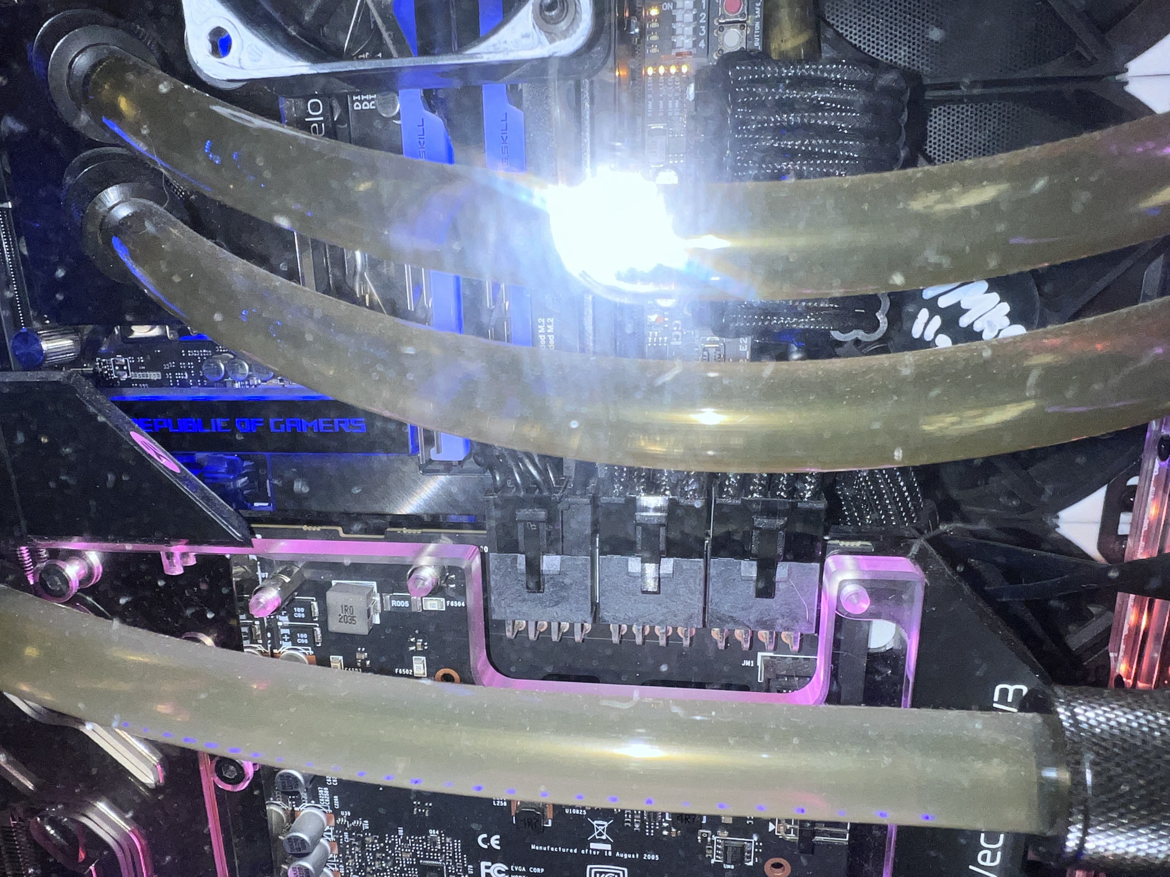

Moin zusammen,
Ich habe vor ein paar Wochen (ca 6-8 Wochen)
Mein System umgebaut von 2 int. Radi auf einen ext. MoRa 420.
Wie schon mehrfach auch hier zu lesen ist, habe ich alles vorher durchgespült mit heißem Wasser und anschließend mit dest. Wasser nochmal nachgespült. Sogar mit dem Ek cryofuel clear, welches ich verwende..

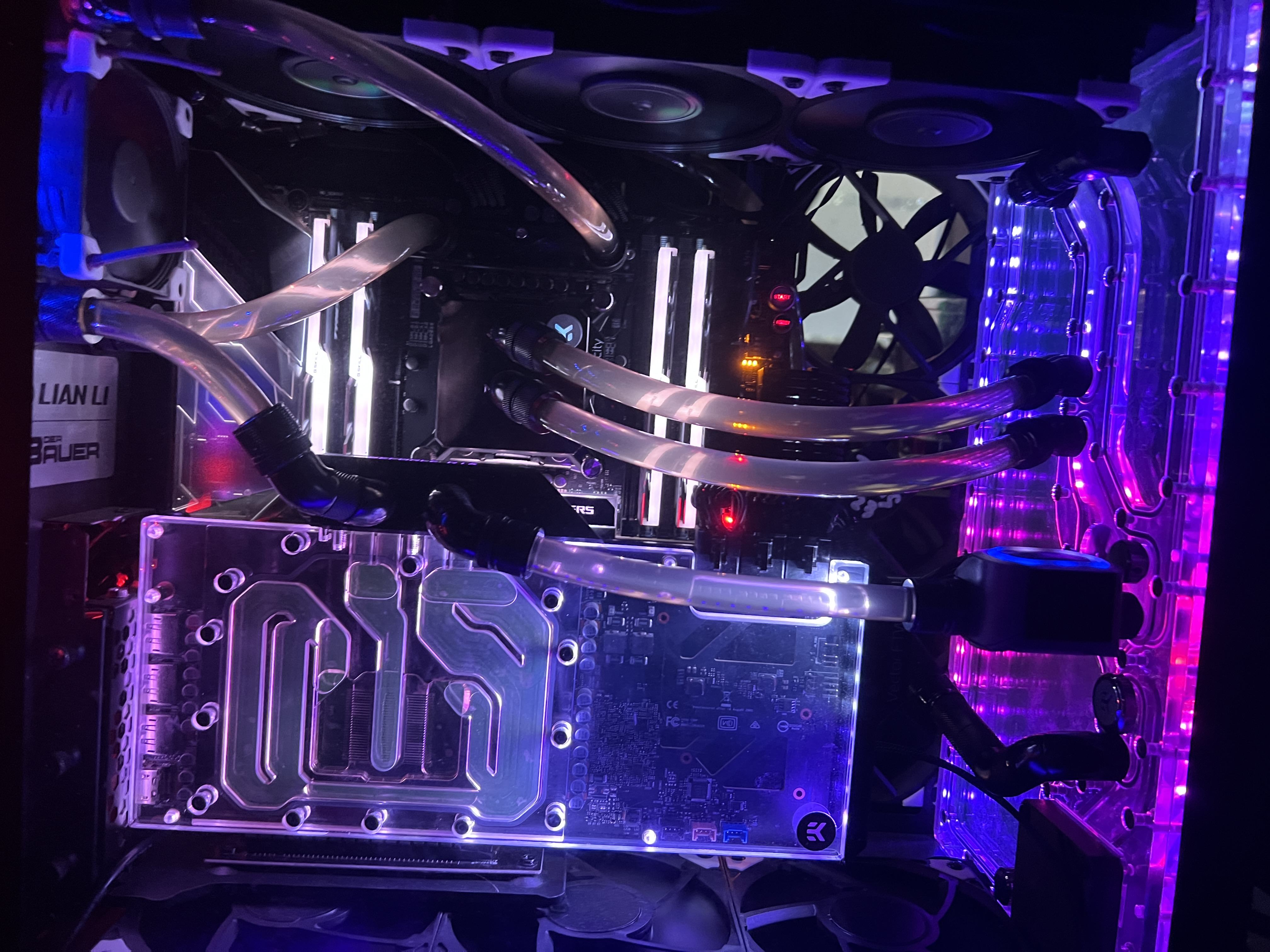

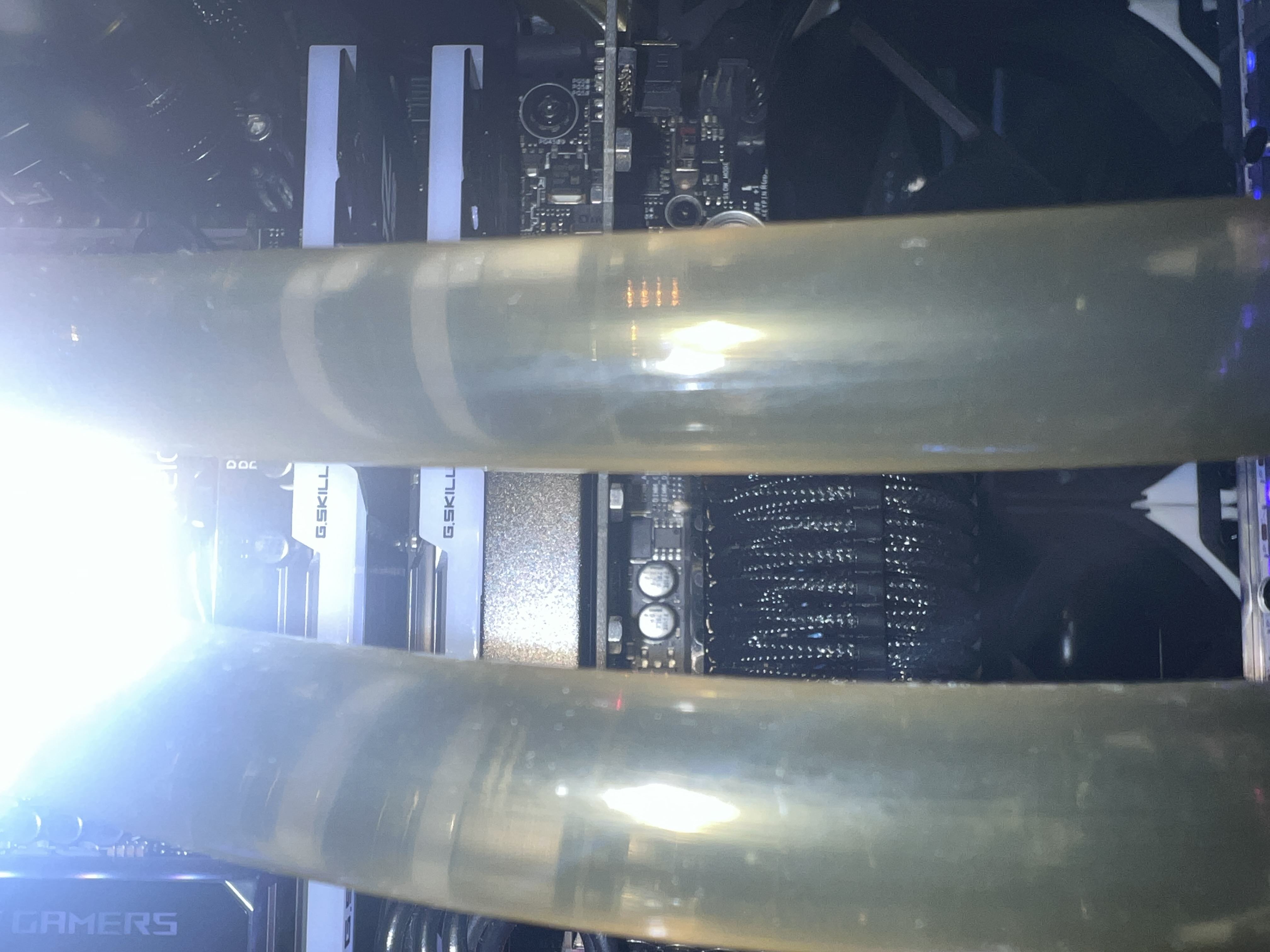

Nun ist aus mit unerklärlichen Gründen doch Verunreinigung ins Wasser gekommen, jedenfalls laufen meine Schläuche gelb/grünlich an. (Siehe Bild.)
An den Finnen der kühler ist aber nichts zu erkennen..
Ich nutze momentan mayhems ultra clear im Gehäuse und extern WC EPDM Schlauch. Auch alles vorher mit gespült...
Nun meine Frage, macht es Sinn, alle Schläuche zu erneuern oder bekommt man die Zuverlässig wieder sauber?

Ich habe damals wo ich noch ein softtube System hatte auch immer Probleme mit Schläuchen. Damals habe ich ekwb und barrow Schläuche probiert , die ekwb waren schon nach sehr kurzer Zeit gelblich , und dann nicht viel später sogar etwas härter geworden als Anfangs.
Die barrow haben zwar ein klein wenig länger gebraucht zum vergilben , aber nur ein wenig später waren auch die gelblich.
Das war dann auch einer der Gründe wieso ich schnell zu Acryl gewechselt habe.
Ganz verhindern kann man das glaube ich nicht , und wenn die einmal so aussehen dann hilft nur tauschen , sauber kriegt man sowas normal nicht mehr.
Also verhindern kannst du es gänzlich wohl nur mit Glas und das wird dann auch die einzige Alternative für mich sein wenn ich überhaupt mal Hard Tubes ins System lasse.

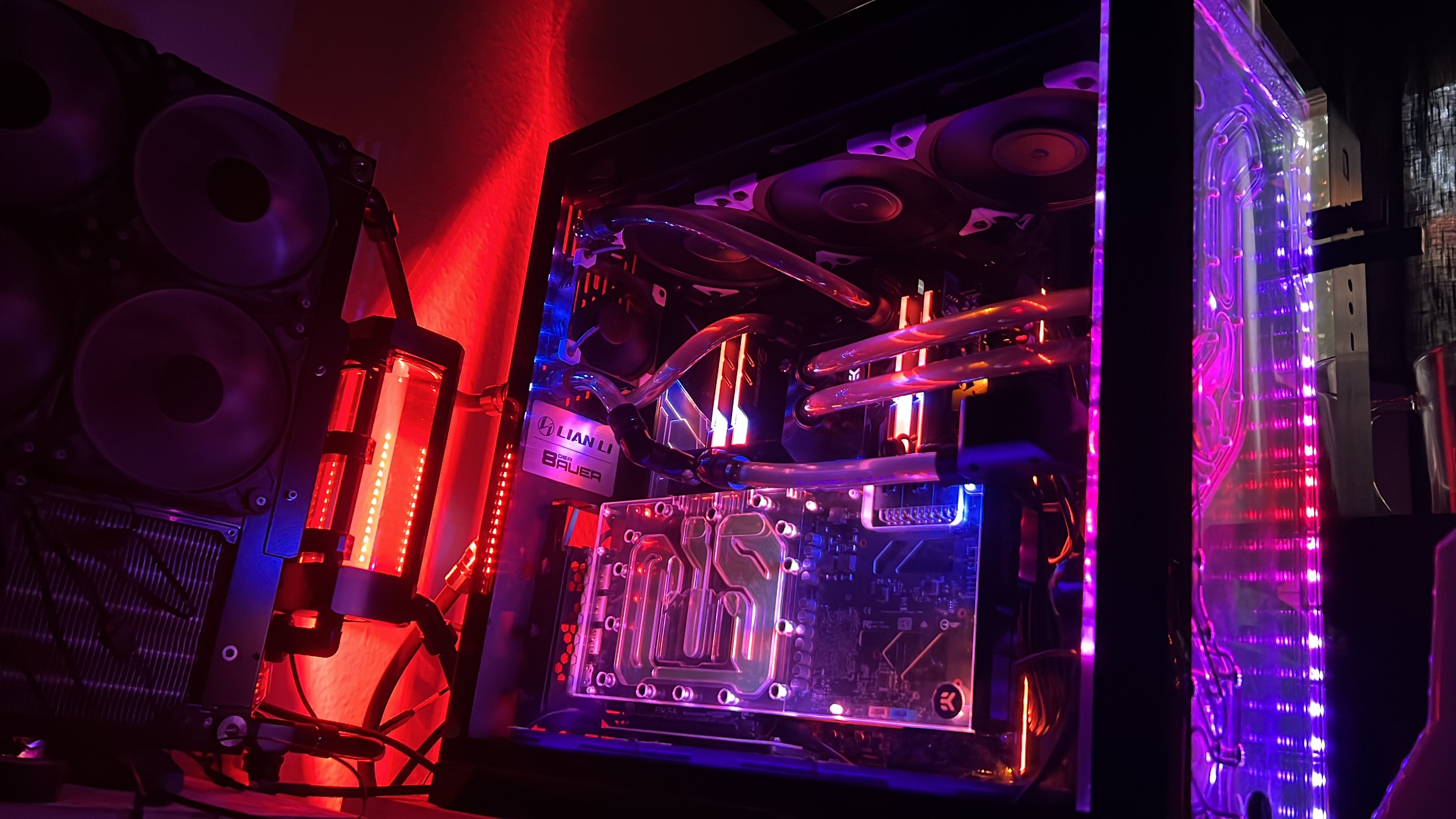

von links nach rechts: EK, Mayhems, Tygon
@SchAndy hol dir bei amazon fürn schmalen Taler die V2 von Mayhems. Wenn du magst kann ich dir auch vom EK, Tygon oder WC was zuschicken

Hehe. Also alles was grün bis gelblich färbt, kann halt von Kupfer kommen, ebenso von Resten aus aus dem vorigen Loop oder k.A. was. Die Ursache finden ist manchmal nicht so leicht obwohl sie vor den Augen steht/ liegt.

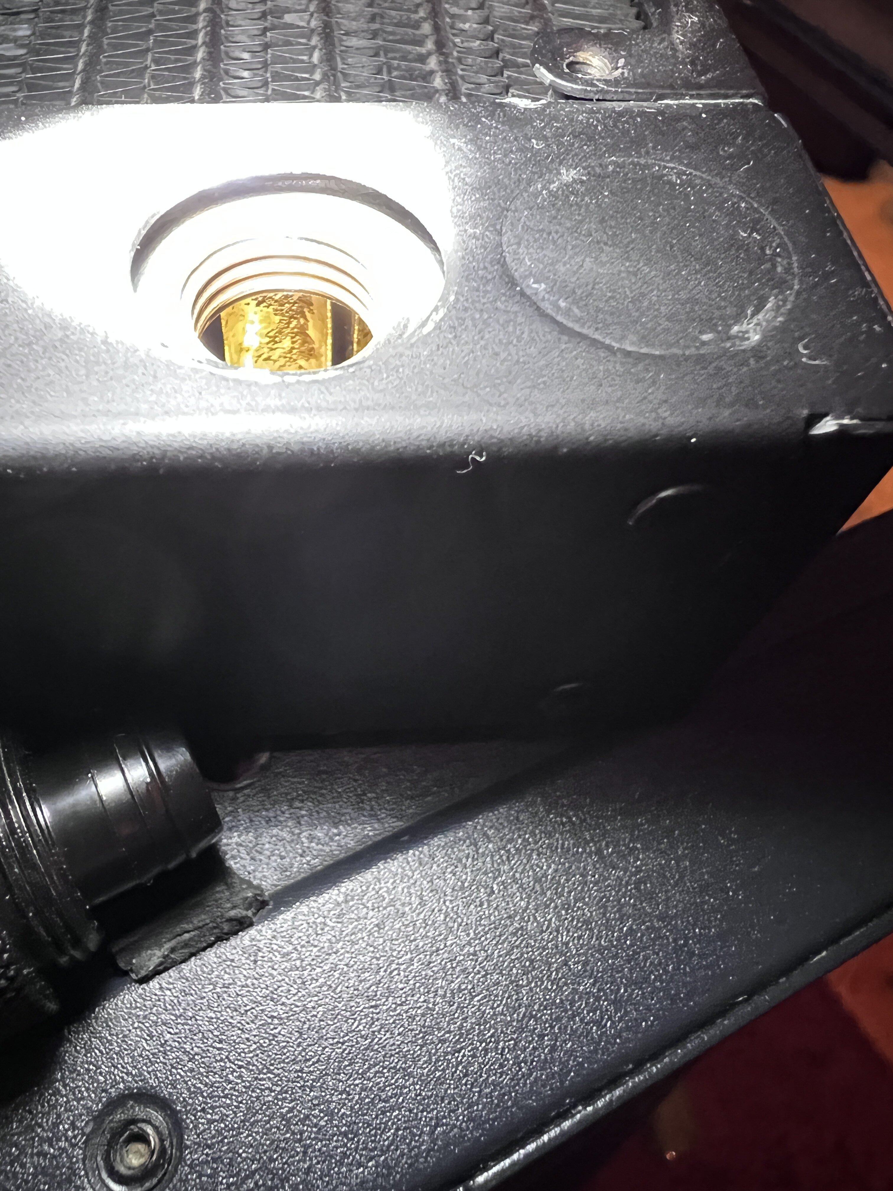

Meine Schläuche sehen genauso aus. Gut war nach einem halben Jahr aber das ging auch bei mir relativ fix.
Ich habe aber nirgends Ablagerungen, Mein Filter hat nur Staub und Lackreste von Fittingen.
Aber Biofilm im Radi und diverse andere Ablagerungen werden auch bei mir das Ganze beschleunigt haben.

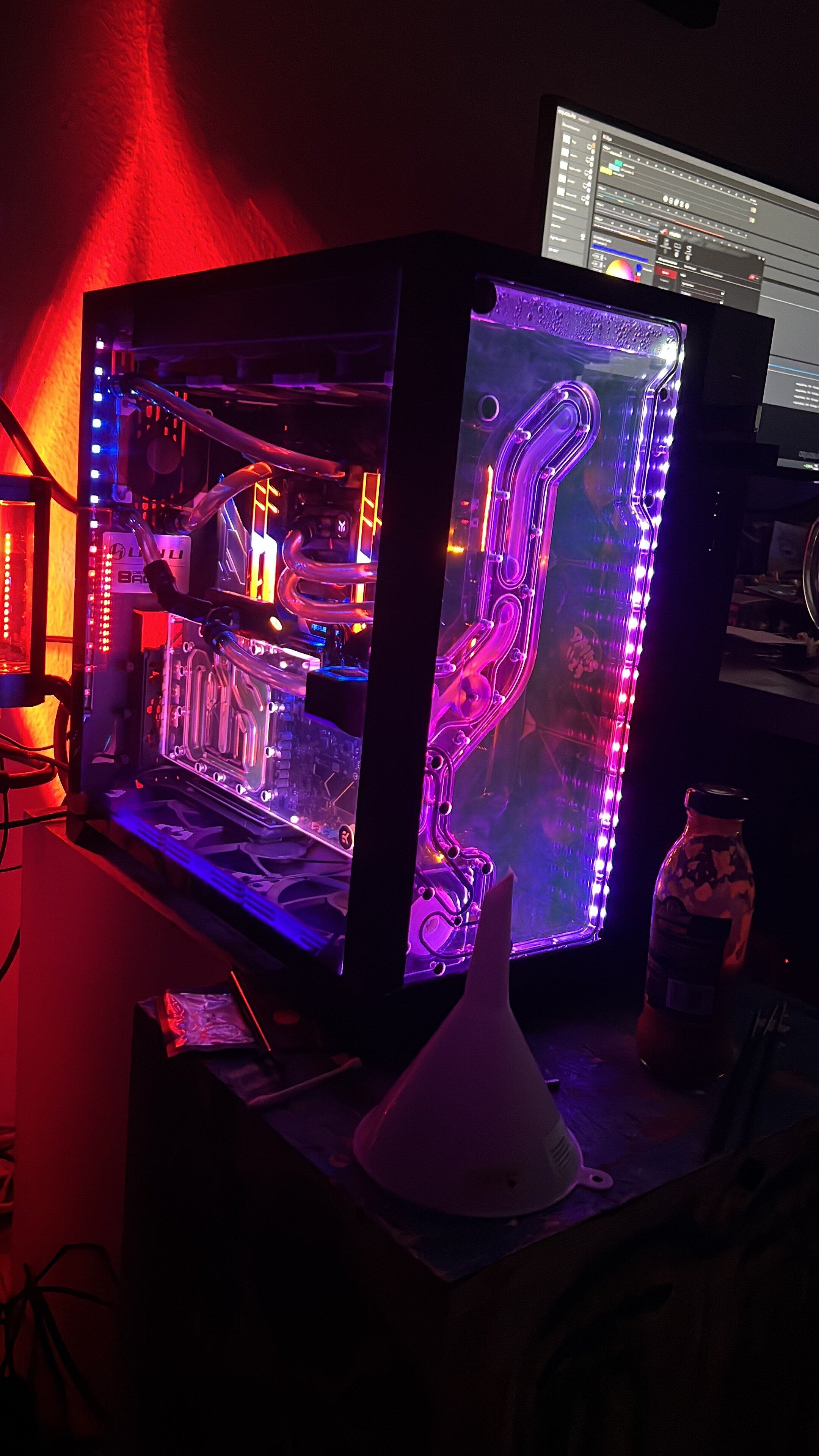

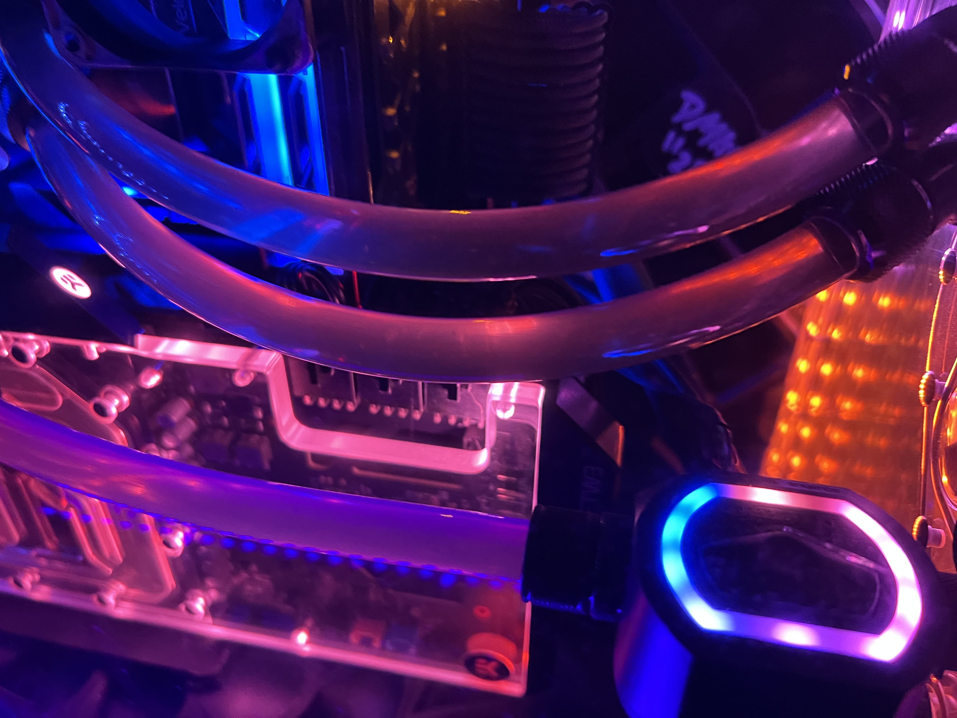

Kurzes Update also die Mayhems V2 haben auch extrem schnell Farbe angenommen. Die Flüssigkeit selbst ist aber noch komplett klar. EK cryo clear war im Einsatz.
Ich werde wohl die EK Dura Clear holen für den Wechsel auf Mystic Fog.
Meiner wurde nicht gelb, wurde nur leicht stumpf/ milchig, wobei 99% von Ablagerungen kamen.
War auch keine V2, jedoch 1 Jahr lang direkter Sonne ausgeliefert.
Naja Ablagerungen hab ich keine. Aber eben Verfaerbungen. Der ek isn bisschen klarer mal gucken. Ich denke das Glykol-Gemisch ist hier der Verursacher.
Hab nur nen UV-stripe aber der wirds nicht sein habe eine Schlauch an der Rückseite des Radiators der sieht genauso aus.
Und bei RGB fällt es wenig auf. Nur Mystic Fog mit vergilbten Schlauch isn bissl kacke^^

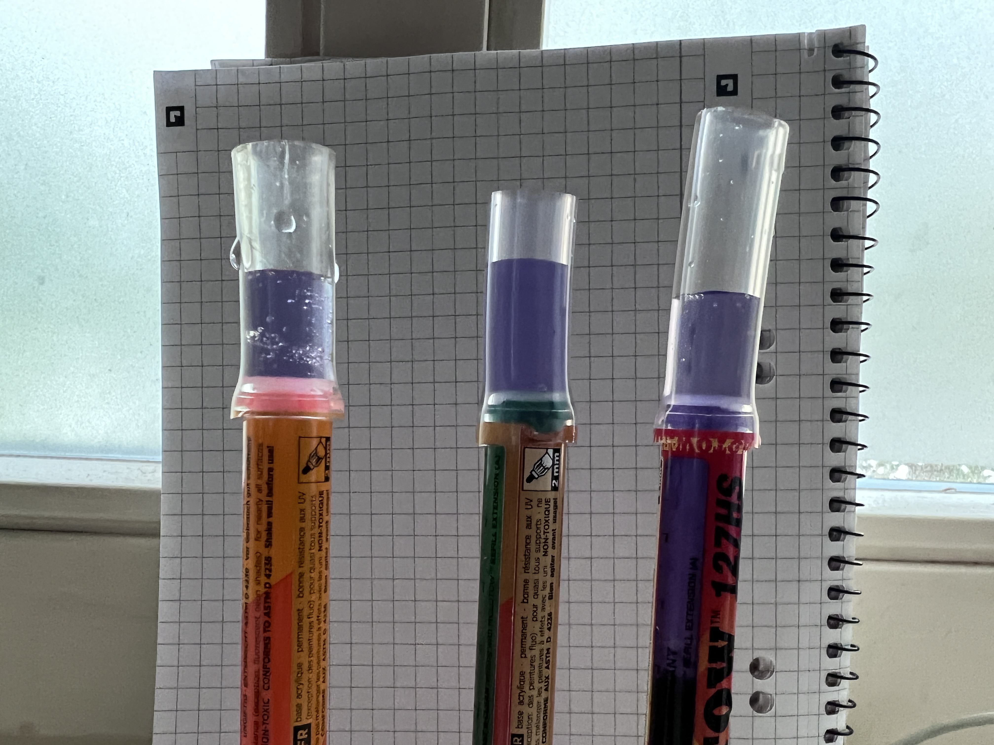

Durch das Wetter am WE bin ich nicht ganz fertig geworden.
Aber ich hab zumindest optisch nen paar Ergebnisse.
Reihenfolge ist von links nach rechts: EK, Mayhems V2, Tygon, WC
Der WC und der Mayhems sind sehr hart. Tygon dagegen sehr weich(vergleichbar mit Masterkleer) und der EK ist im Vergleich zum WC und Mayhems weich, aber nicht so weich wie ein Tygon.
Je härter der schlauch desto mehr hatte der Schlauch einen violetten Stich. Ob das nun Zufall ist oder wirklich mit Weichmachern zu tun hat, mag bitte jemand anderes beurteilen der Ahnung von Chemie hat:d
