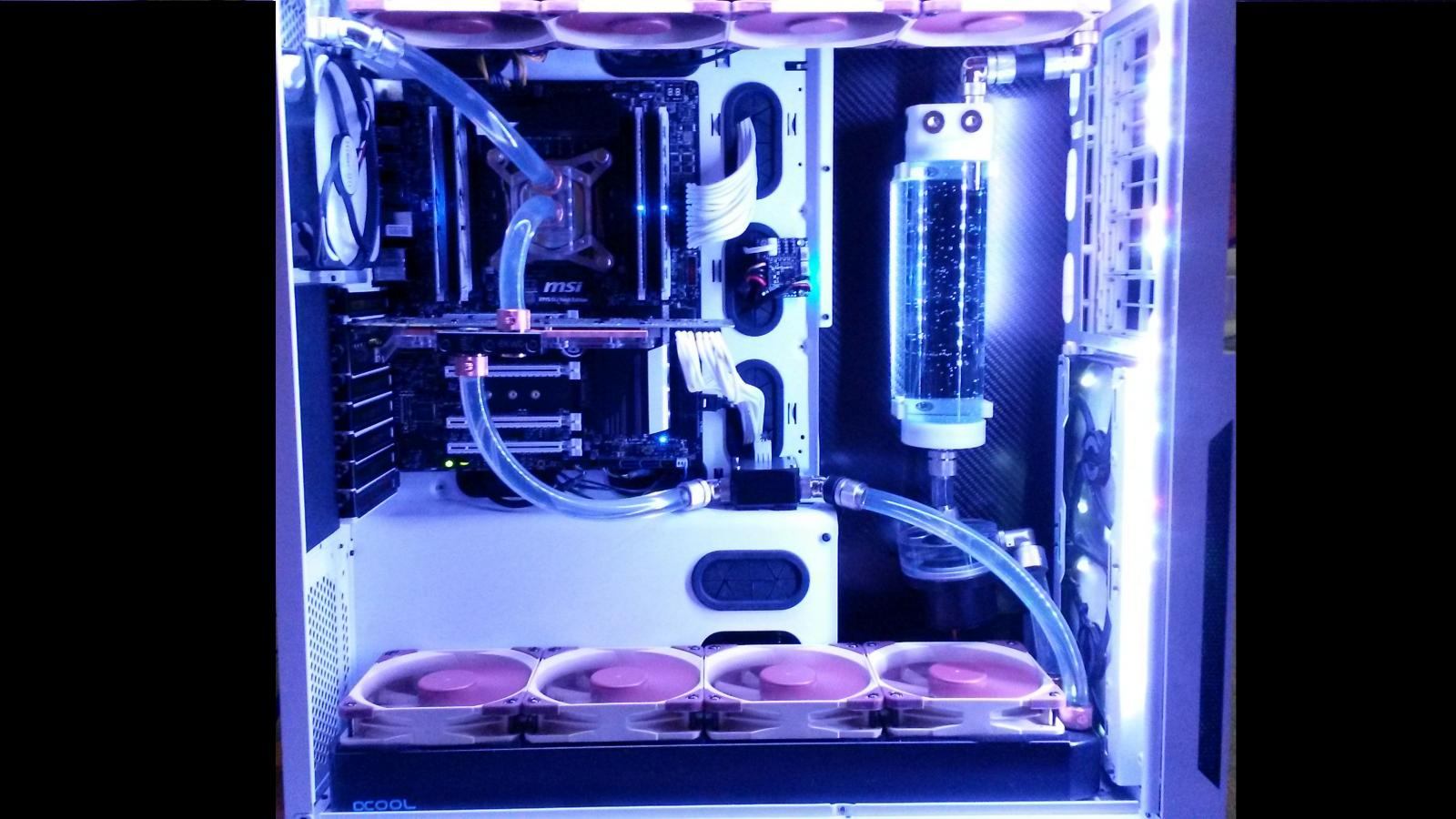

Aktuell im Bastel- und Teststadium, also nicht wundern wenn der Kreislauf etwas chaotisch ist und auch das provisorische Acrylrohr nicht beachten, im Moment alles Testzwecke :d
hast du oben einen ut60 drin ?
Keine Macht der Monsta Radis:fresse2:

So ich habs heute geschafft umzubauen und die Temps sind irgendwie nicht besser geworden. Durchflussmesser habe ich dann auch gleich nachgerüstet.
Raumtemp: 24,5
Wassertemp: 33,5
Gehäusetemp.(innen): 36
Durchfluss: 92 l/h
Lüfter alle 100%
Was meint Ihr?
Im letzten Test, war die Auslastung GPU u. CPU nur ca. 60-70%. Bei diesem Test beide auf 100% Auslastung.
Beim letzten Test war auch noch etwas Luft im System.
Raumtemp: 23,8
Wassertemp: 34,8
Gehäusetemp.(innen): 35
dT Raum/Wasser: max 13°C
Durchfluss: 92 l/h
Lüfter alle 100%
Aufbau:
360er Radi im Top Ausblasend Push mit Enermax T.B. PWM 100%
240er Radi in Front Einblasend Push mit NB XL2 100%
140mm Phanteks Hecklüfter Ausblasend 100%
Ist das so Inordnung oder müssten die Temps besser sein?
