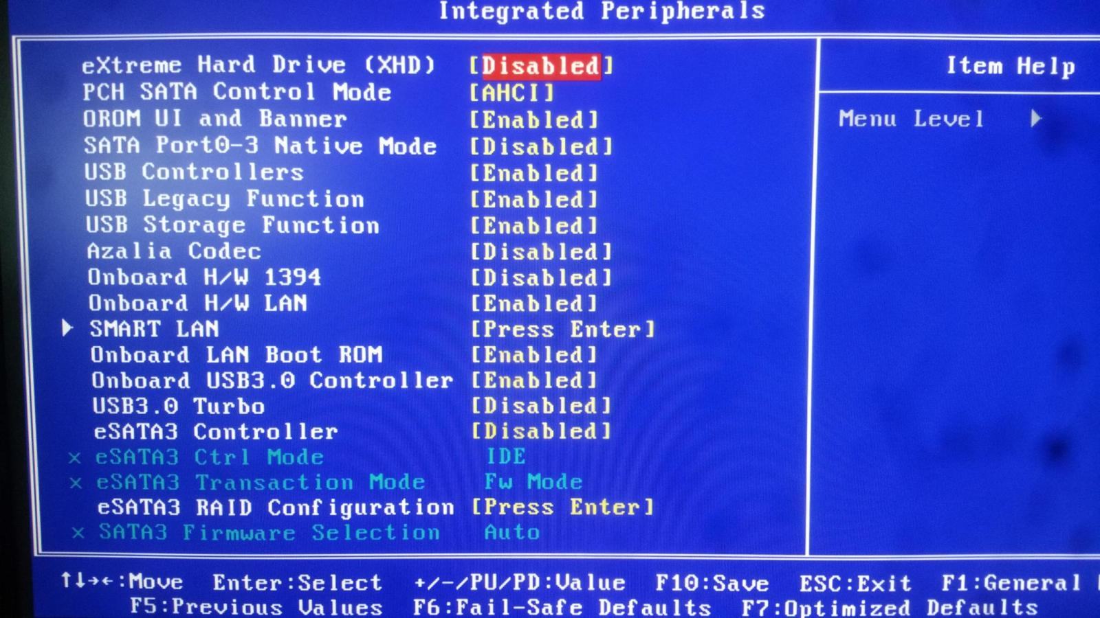

Habe eine Fritzbox 7490 und als Mainboard ein Gigabyte GA Z68 X UD5 Im Bios finde ich keine WOL option nur eine PME Event Wake Up denke daher das es das gleiche sein soll, dazu musste ich ERP ausschalten. Habe dann in der

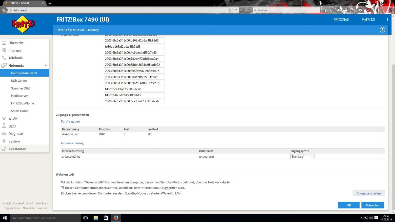

Jedenfalls kann ich jetz auf Aufwecken drücken bis ich schwarz werde der PC startet nicht von allein. Wenn ich über mein Handy über die Fritzbox (FritzOS) Unten Rechts (Computer Starten) klicke geht das auch nicht.

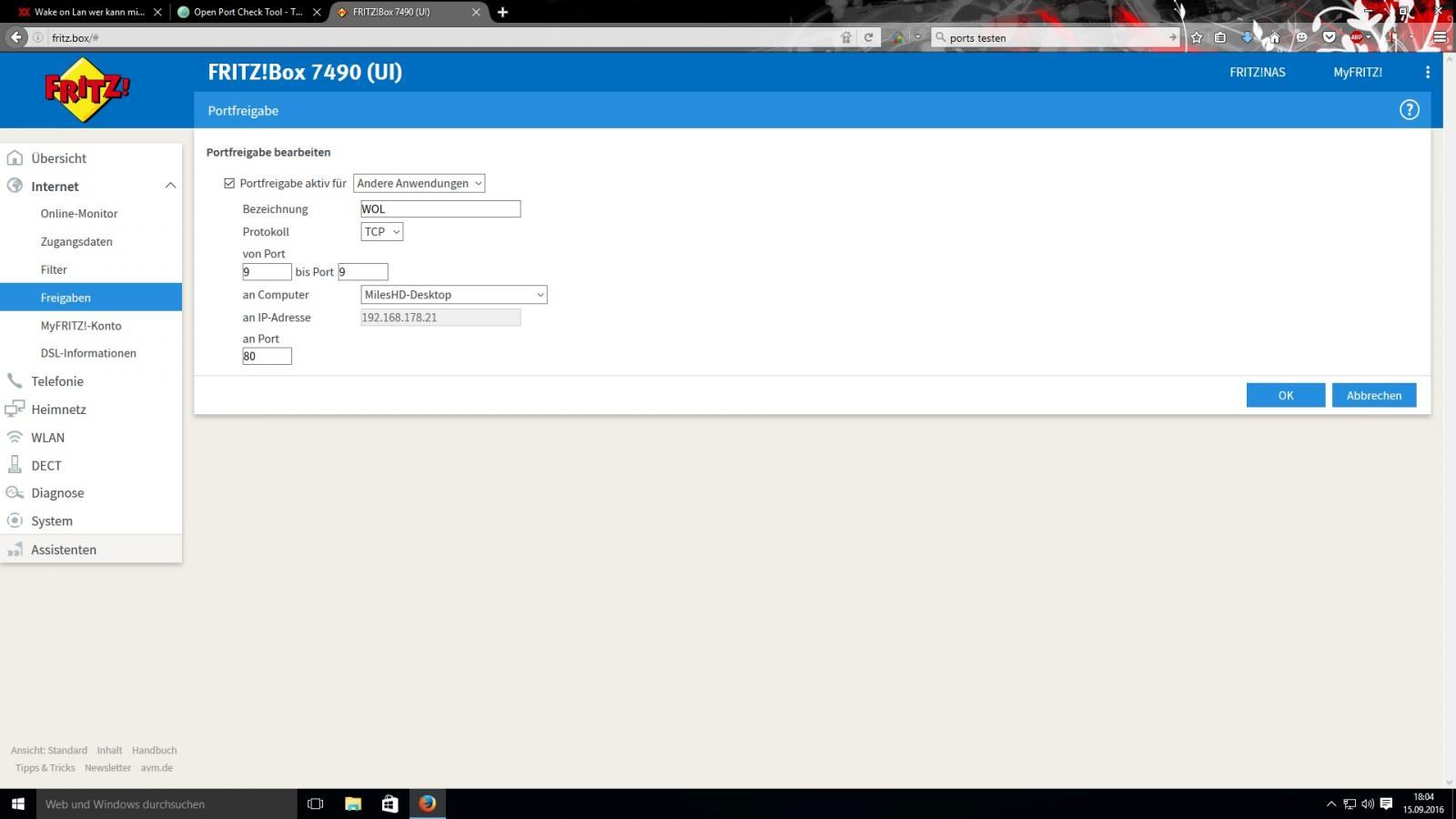

Habe es mal probiert hoffe so ist es richtig wie du es meintest 8.jpg Leider kein erfolg

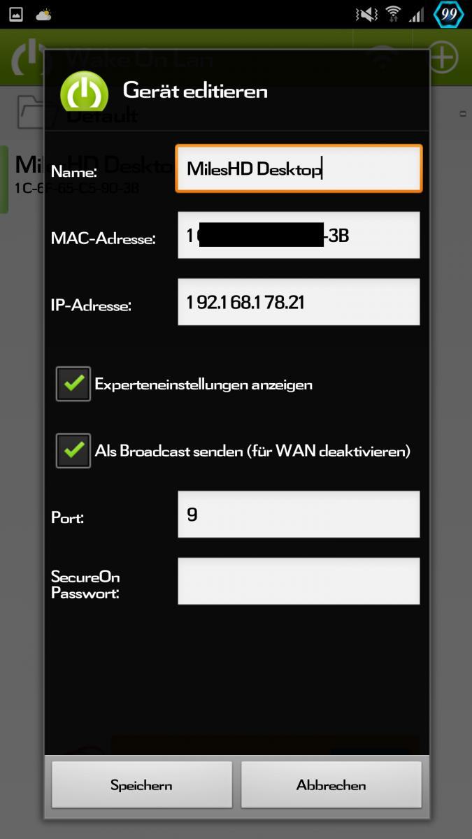

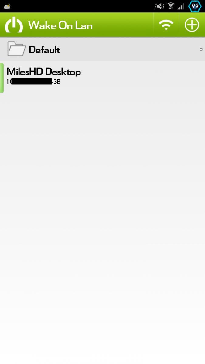

Auf dem Screenshot vom Handy von deiner WoL app: bist du da im selben LAN wie der zu weckende Computer?
@NTB ja hast recht. Habe jetzt mal das Handynetz getestet geht aber auch net. Was mir die no ip seite aber sagt ist das port 80 nicht offen wäre ?

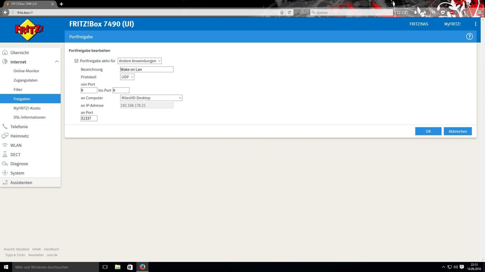

Also das Fritz Box Bild ist falsch! du willst nicht den öffentlichen Port 9 auf den lokalen Port 31337 :-)D) umleiten, sondern andersrum ;)
@Omavoss K1600_20160915_085109.jpgK1600_20160915_085136.jpgK1600_20160915_085147.jpg

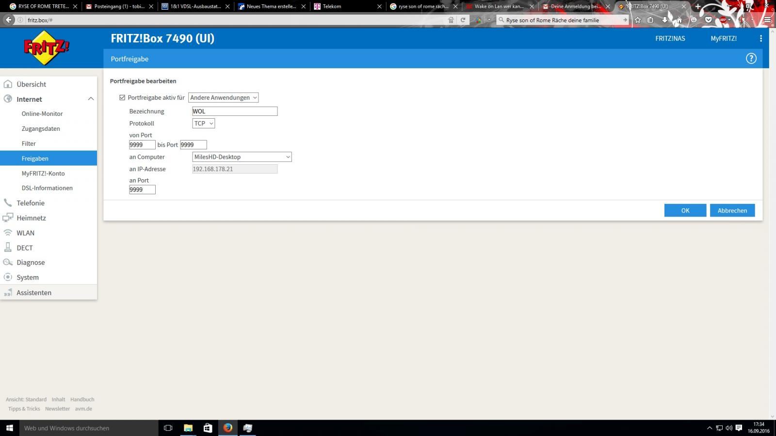

@Kaiser meinst du so ? 10.jpg (geht aber auch nicht) ich verstehe das nicht mehr.

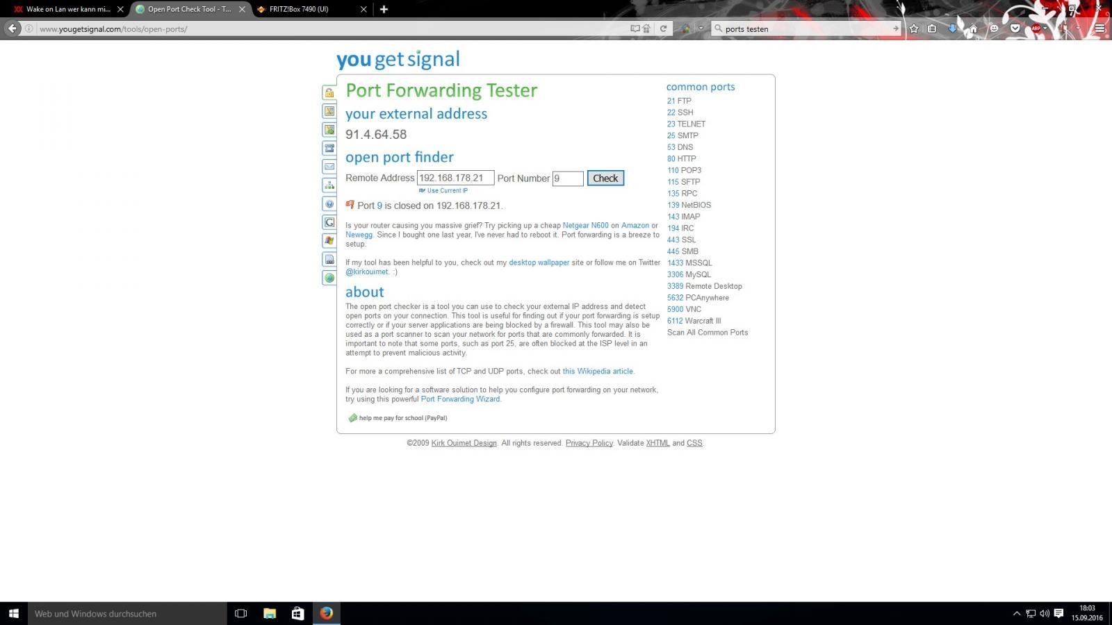

Aber laut dieser Open Port Check Webseite sollen alle Getesteten Port zu sein egal ob mit der IP 192.168.178.21 oder der Aktuellen ? was mache ich falsch ? Dann kann WOL doch garnet gehen wenn die Ports dicht sind oder ?
Laut FB 7490 sollen sie aber offen sein.

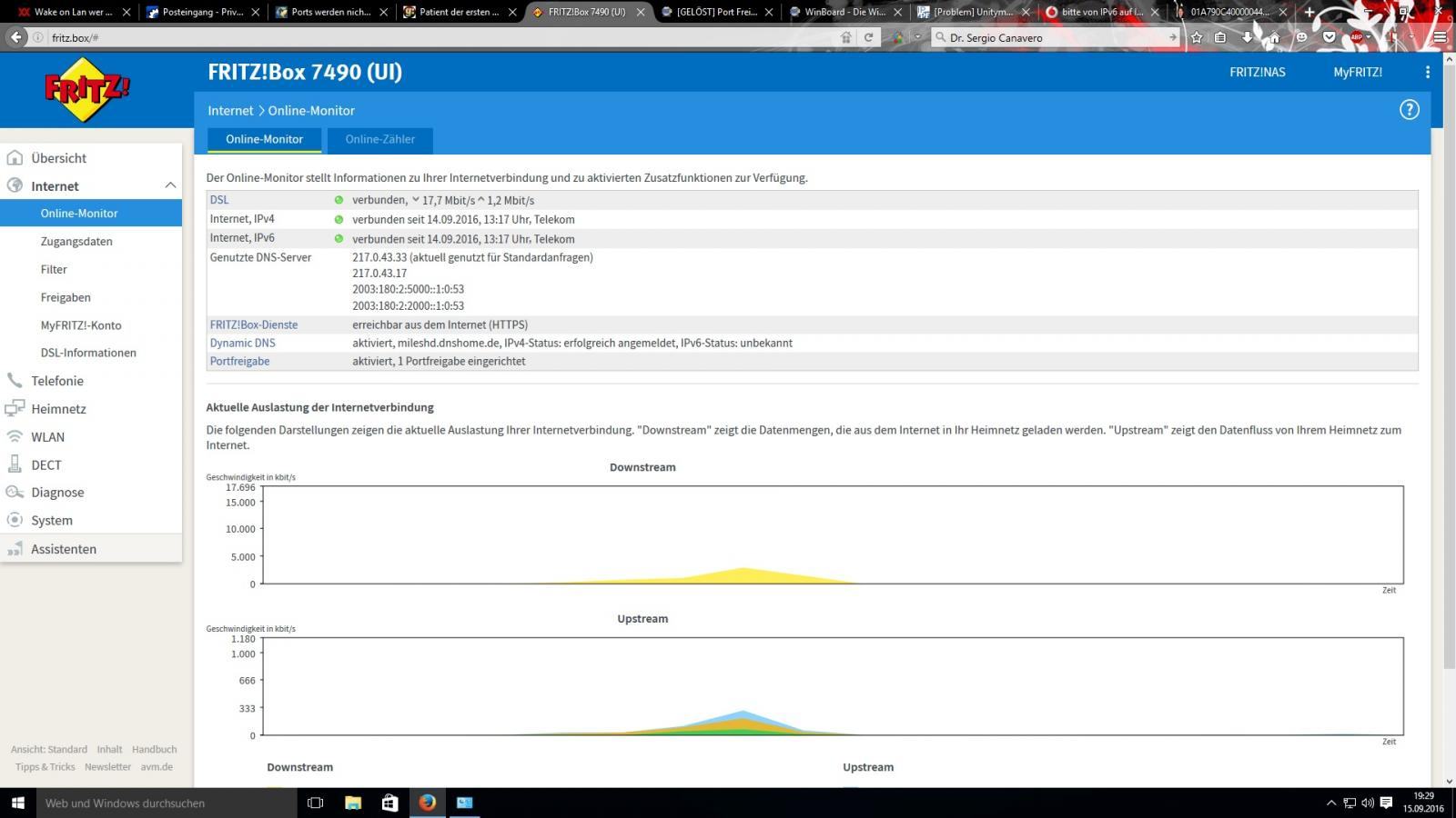

Kann es sein das es was mit Internet, IPv4 IPv6 was zu tun hat ? Z.b Steht in der FritzBox IPv4 Verbunden IPV6 Verbunden bei dem DNS Server aber nur IPv4 Verbunden IPv6 Status Unbekannt ich checke es einfach net mehr

Du hast nicht ernsthaft 'ne Class-C IP in 'ne Website eingetragen um deine Portfreigaben zu prüfen oder? :fresse:
Irgendwas sagt mir, dass du überhaupt nicht deine WAN-IP benutzt um WoL in Gang zu setzen :fresse: :fresse2:
Zeig mir mal bitte was du in die App einträgst, außerdem Port 9 ist der UDP-Discard Port, da kommt so oder so nichts zurück, das kannste so einfach nicht prüfen - da nützt dir der Portchecker auch nix.
Du hast nicht ernsthaft 'ne Class-C IP in 'ne Website eingetragen um deine Portfreigaben zu prüfen oder? doch sieht so aus Schlimm ? habe ich kein Plan von was ist ne Class C IP ?

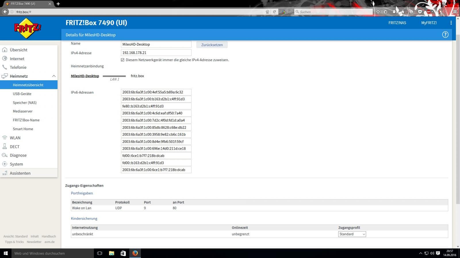

Btw, du leitest den Port 9 zwar auf deinen Rechner weiter, allerdings auf Port 80. Da muss auch 9 rein. Und nimm von extern nen größeren Port, sonst ist die Chance sehr hoch das alles und jeder deine Kiste aufweckt und nicht nur du.

Doch das geht auch vom WAN wenn man's denn richtig einrichtet, aber hier ist alles vermurkst grad, deswegen geht hier nichts. Und er hat Port 80 an Port 9 weitergeleitet, das dürfte schon funktionieren, sofern in seiner App dann halt auch Port 80 eingegeben ist.

Du musst schon die WAN IP eintragen wenn das über's Internet funktionieren soll. Also deine externe Adresse die du im Internet hast, dafür brauchste dann am besten DDNS, weil bei Routerneustart oder Resync deine IP wechselt.

Nein, was ist das überhaupt für 'ne App, warum brauch man da zwei verschiedene IPs, für WoL brauchste nur eine IP, eine MAC und den Port.
Und nein die Portfreigabe macht so ja keinen Sinn, die war schon richtig so wie du sie vorher hattest. Also Port xyz an Port 9. Du hattest ja UDP 80 an UDP 9, das ist schon ok.
