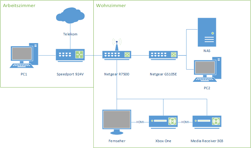

ich habe aktuell einen Speedport 924V der Telekom und die Reichweite des WLANs ist eher bescheiden. Der Router steht im Arbeitszimmer und ist per Kabel mit dem Wohnzimmer verbunden. Hier habe ich einen kleinen 5 Port Gbit Switch von Netgear, wo ich leider das PW zum managen nicht mehr habe :-/
Eigentlich wollte ich einen WLAN Repeater kaufen und ihn im Wohnzimmer über das Netzwerkkabel mit dem Router verbinden. Nun habe ich gesehen, dass ein Router nicht viel teurer ist und die Überlegung ist, den Speedport in den Ruhestand zu schicken. Leider benötige ich scheinbar das integrierte Modem, da wir Entertain haben. Meine Idee ist aber nun wie folgt:
Im Arbeitszimmer bleibt der Speedport. An ihn wird das Internet, ein PC und der neue Router im Wohnzimmer angeschlossen. Dieser übernimmt die (W)LAN-Konfiguration und verbindet meinen zweiten Rechner, das NAS, Fernseher, XBOX, usw.
Meine Frage ist nun, ob dies mit dem Speedport funktioniert und ob es nicht vielleicht eine bessere Lösung gibt. Als Router kommt der Netgear Nighthawk R7500 in betracht.

Ich bin etwas verwirrt. Wieso muss ich den Switch im Netzwerk behalten? Er wird sowieso angehängt, da der neue Router nicht ausreichend Ports hat. Der Access Point verwirrt auch etwas. Vielleicht meinen wir das gleiche, aber ich habe zur Übersicht mal die Grafik hier erstellt.
So soll die Konfiguration mit den neuen Router aussehen. Das WLAN am Speedport wird deaktiviert, wobei ich ihn gern als Range Extender verwenden würde. Ich vermute das geht aber nicht. Der Netgear sollte aber genug Leistung haben.
So habe ich das gemeint. Der R7500 agiert als Access Point, oder?
Natürlich kannst du das Wlan des W924V (192.168.2.1)weiter verwenden, da dies der Router ist und DHCP sicherstellt. Der R7500 arbeitet als Access Point (192.168.2.2, Gateway = Speedport =192.168.2.1)

Da stellt sich die Frage, ob du im Menü des R7500 überhaupt DHCP und das richtige Gateway konfigurieren kannst, denn wenn man bei Consumer Routern eine geänderte IP wie 192.168.2.2 (anstatt z. B. 192.168.2.1) verwendet, dann kann DHCP durchaus auf diese 192.168.2.2 als Gateway verweisen, was nicht funktionieren würde.
Der einfachste Weg wäre also den W924V normal zu betreiben inkl. Wlan und dazu einen Access Point oder Router konfiguriert als Access Point. Sind beide Geräte optimal konfiguriert laufen sie auch wie gewünscht. Man kann es natürlich verkomplizieren und an die Grenzen der Firmware geraten.
Da der W924V DFS/TPC beherrscht, sollte man die Kanäle ab 48 bis 64 wählen, damit man 802.11ac überlappungsfrei zu den Kanälen 36 bis 48 und 100 bis 140 hat. Im 2.4GHz Band darauf achten, dass man möglichst keine Überlappung setzt, insb. wenn man Kanalbündelung verwendet.
Auf jeden Fall muss ein neuer Router wie z. B. der R7500 am Switch mit IGMPv3 hängen, da es sonst Probleme mit dem Wlan gibt, denn soweit beherrscht das der R7500 nicht.
