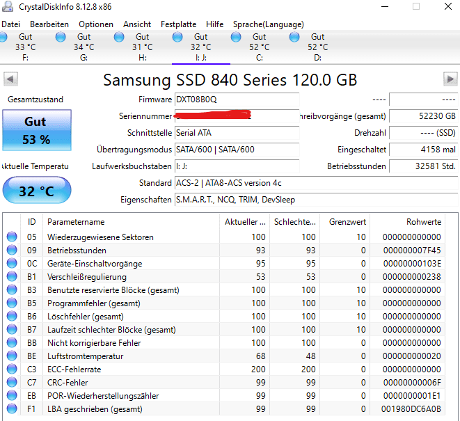

Müsste meine älteste SSD, eine Samsung 840 120 Gb, wenn ich mir die Grenzwerte anschaue nicht längst tot sein?
Wieso? Die Grenzwerte beziehen sich auf den Aktuelle bzw. Schlechtesten Wert und der Aktuell Wert geht von einem Ausgangwert (meist 100, 200 oder zuweilen auch andere wie 250) aus nach unten, je "schlechter" der Wert ist und sollte den Grenzwert nicht erreichen oder gar unterschreiten.
Der Aktuelle Wert wird vom Controller aus dem Rohwert und ggf. zusätzlichen Parametern berechnet und der Schlechteste Wert sollte den tiefsten Stand zeigen, denn der Aktuelle Wert jemals hatte. Ausnahmen bestätigen wie immer die Regel.

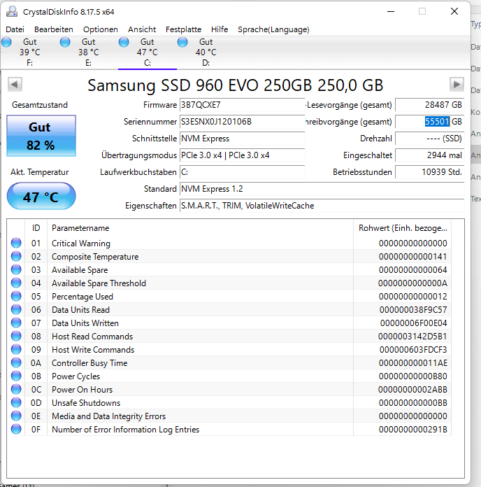

schon krass was meine os ssd da rumschreibt. 55tb... wüsste zugerne woher diese Menge an daten kommen :fresse:

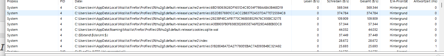

der browser knüppelt wohl
Das Problem ist schon seit Jahren bekannt:
Zum Teil ist das vielleicht auch Absicht. Was zu lange hält, bringt den Firmen kein Geld.
So ein Unsinn! Der SSD Hersteller hat doch keinen Einfluss darauf wie viel Daten der User auf die SSD schreibt und was viel die Entwickler von Programmen wie Firefox machen.
Man könnte ja einfach in die Systemkonfiguration einen "Schreibsparmodus" einbauen, nach dem sich das System und die Anwendungen richten.
Noch mehr geistiger Dünnschiss, denn außer langsamer zu schreiben, kann die SSD keinen Einfluss auf irgendwas auf System- und Anwendungsebene nehmen und dies würde das Schreibvolumen nicht vermindern, außer man schaltet den Rechner wegen der miesen Performance ab und tauscht so eine Schrott-SSD aus. Da die SSD auch nicht weiß welches Programm welche Daten schreibt, würde es eine Katastrophe geben, wenn sie sich weigern würde bestimmte Daten einfach nicht zu schreiben.

Zum Beispiel:
Firefox prefetch
FireFox-Prefetching abschalten
Windows Schnellstart

ich switch dann mal fix auf mein vivaldi zurück :d
ich muss die kiste demnächst eh plattmachen weil ich seit wochen keine windows updates mehr installieren kann da es bei einem immer fehlschlägt und keine Lösung hilft :fresse:
