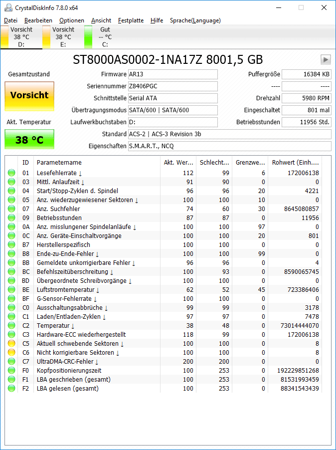

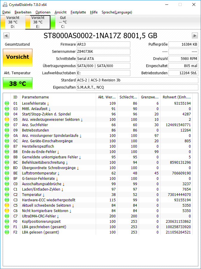

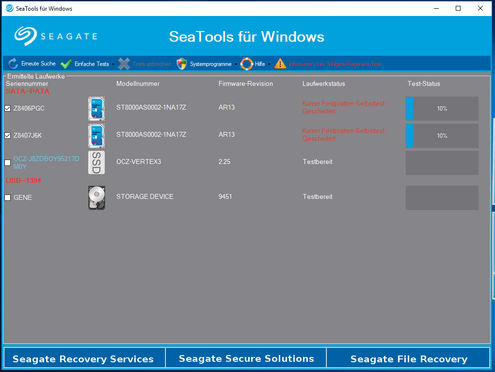

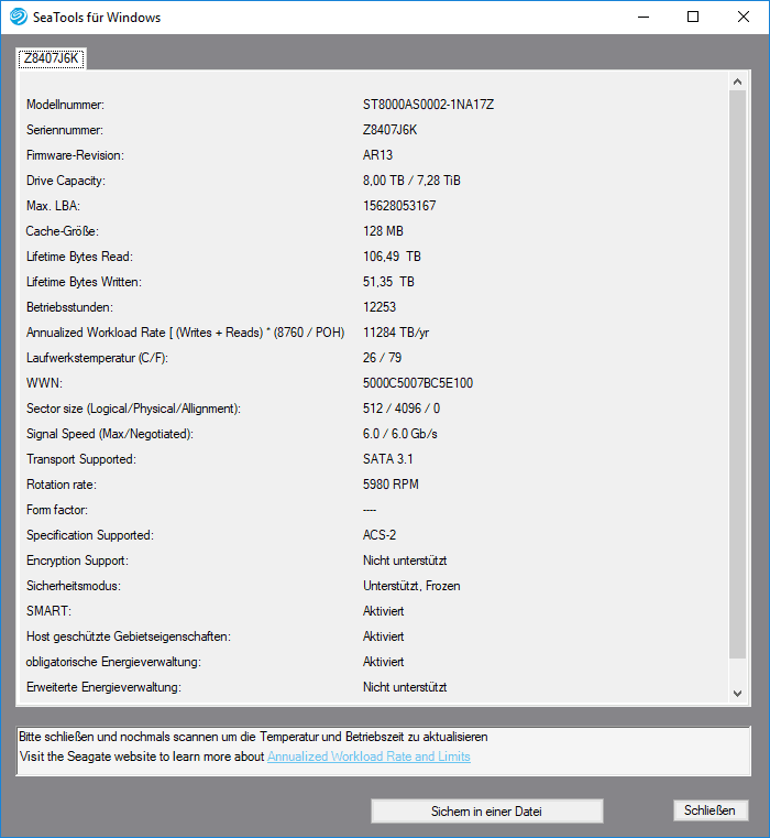

Hier die Screenshots:
CrystalDiskInfo SMART:

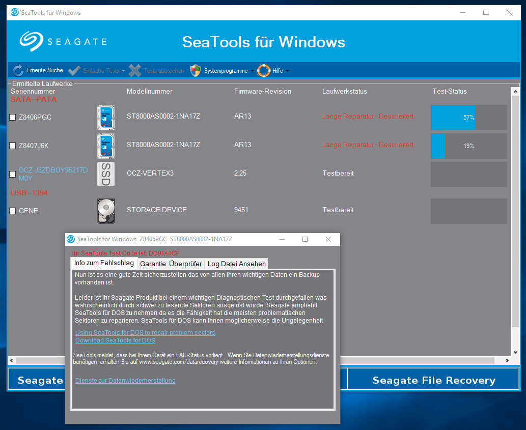

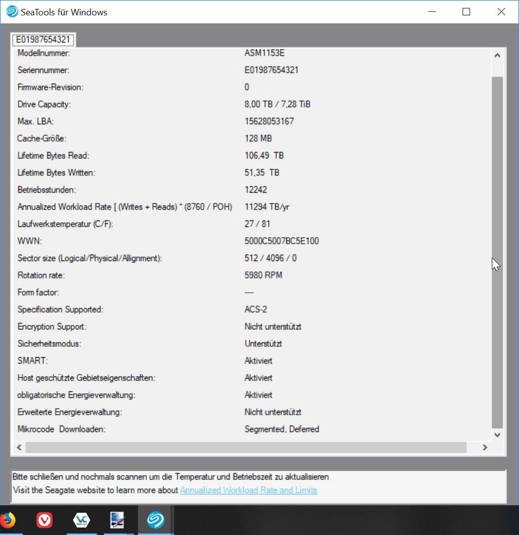

SeaTools Platteninfos:
SeaTools SMART-Auswertung:
SeaTools Kurzer Festplattenselbsttest FAILED:
SeaTools Einfach Kurztest PASSED:
SeaTools Lange Reparatur FAILED:
Ich würde sagen, dass die Platten eindeutig ein Problem haben. Oder zweifelt jetzt immer noch jemand dran?

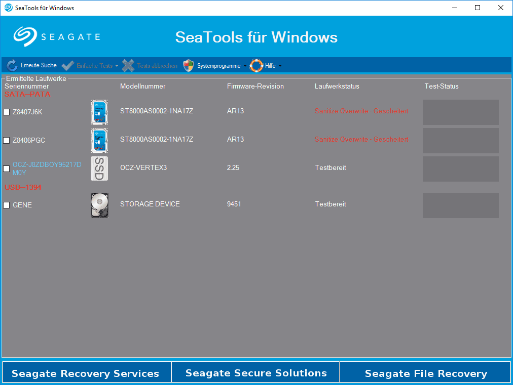

Hab gerade noch versucht Erase Sanitize zu starten um zu schauen, ob das vielleicht noch etwas ändert. Hat auch nicht geklappt.

Über 10000 Stunden in 3 Jahren sind imho zu viel für die Dinger. Das wäre ja quasi eine normale daily Datenplatte. Daher die Aussage mit Specs, da die nun mal einfach als Datengrab konzepiert sind und es durchaus sein kann, dass da die entsprechenden Qualitätsoffensiven gelaufen sind um unter dieser Prämise die Herstellkosten zu optimieren.
Dazu kommt noch der USB-Adapter, der mutmaßlich die SMART-Probleme verschleiert hat. Sehr unglückliche Konstellation. Wirst das wohl unter Lehrgeld verbuchen müssen.
Die ist als 24/7 spezifiziert.
Ich hab auch so eine, in Betrieb seit Oktober 2015, also auch jetzt 3 Jahre, als Backup/Archiv Disk.
Filesystem ist ZFS, bei den regelmäßigen scrubs würde auffallen, wenn die Daten korrupt würden. Bisher ohne Probleme.
12000 Betriebsstunden entspricht etwa 1,4 Jahren. Wenn ich das dem Nutzungsprofil des NUCs, an dem sie hängen, gegenüberstelle, dann kann ich daraus nur schlussfolgern, dass dieser Betriebsstundenzähler hochzählt, sobald die Platte Strom bekommt. Interessanter wäre vielleicht, wieviel Betriebsstunden die Spindel hat, aber da kann ich nur die Spindelanläufe ablesen. Ich hatte meine USB-Gehäuse bzw. den Chipsatz explizit danach ausgewählt, dass das Powermanagement der Platten vom OS gesteuert werden kann und die Platten nicht dauerhaft vom USB-Chip wach gehalten werden. Heißt: Die Platten bekommen nach 30 Minuten inaktivität einen Spindown. Ich gehe davon aus, dass die Betriebszeit der Spindeln etwa die 1/2 bis 2/3 der Betriebsstunden hat. Ist aber auch nicht so wichtig, weil die Platten eigentlich Dauerläufer sind...
